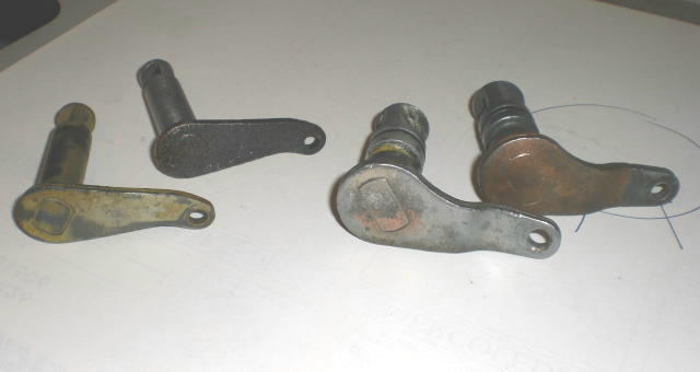

Inserito il - 11/05/2009 : 00:03:57  Mostra Profilo Invia a alfred un Messaggio Privato
eccone alcuni

Inserito il - 11/05/2009 : 01:13:22  Mostra Profilo  Clicca per vedere l'indirizzo MSN di Phreno Invia a Phreno un Messaggio Privato
Allora...
Partendo da sinistra...
I primi 2 sono anteriori e non si nota la tipica ramatura dei posteriori... il primo e' stato verniciato di giallo e si nota bene come sotto non ci sia alcuna brasatura visibile..
gli ultimi 2 sono posteriori... l'ultimo e come lo troviamo adesso in tutte le vespe.. il terzo non saprei...sembra zincato contando che la camma di solito e' brunita (come il quarto)..
Sulla mia et3 conservata l'anteriore non e' ramato:

Inserito il - 11/05/2009 : 11:18:37  Mostra Profilo Invia a jonata un Messaggio Privato
E' sempre un casino con questi leveraggi.
Io sapevo che le due parti che costituiscono il leveraggio venivano unite tra loro mediante brasatura, ovvero con l'ausilio di un metallo d'apporto, senza la fusione dei pezzi da assemblare. Il metallo d'apporto penetra per capillarità fra i pezzi da assemblare.
Il metallo d'apporto dovrebbe essere una lega di rame, come ad esempio l'ottone.
Di solito per facilitare l'operazione di brasatura, le due superfici vengono ramate, in modo da far aderire meglio il materiale d'apporto.
Guarda bene all'interno della fessura di giunzione se noti del materiale color rame tipico della brasatura. Aiutati con un taglierino per togliere lo strato di ossido superficiale.
Ora la domanda è: come mai in molti leveraggi la ramatura non si vede?
Onestamente non lo so, posso solo fare delle ipotesi.
Magari i leveraggi venivano commissionati della Piaggio a più ditte e magari alcune ditte per risparmiare non eseguivano la ramatura prima della brasatura in ottone; oppure usavano un materiale d'apporto che non necessita di ramatura (stagno, piombo, antimonio, ...).
La cosa certa è che alcuni leveraggi sono stati ramati e altri no.
Il leveraggio anteriore:
ho notato che la parte esterna sembra zincata, mentre la parte interna (asse e camma) sembrano essere solamente fosfatati. Boh, mistero!!!
Per capire il perché di questi fatti bisognerebbe conoscere i processi di fabbricazione che usavano alla Piaggio.
