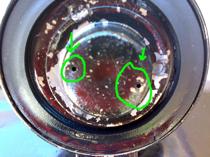

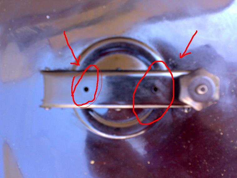

Prov.: Brescia
Città: calvisano
5 Messaggi |
Inserito il - 10/05/2009 : 00:53:51
...il foro di sfiato stà ....sotto il tappo ,ci sono 1-2 forellini piccoli.ciao

Prov.: Pistoia
Città: Serravalle Pistoiese
3208 Messaggi |
Inserito il - 10/05/2009 : 19:28:39
| allora fosse il foro di sfiato appena fa il difetto apri il sebatoio e con un paio di pedalate deve ripartire, i fori sono due nella parte inferiore del tappo ed uno centrale sotto la traversa sulla parte superiore e devono essere liberi....... per il difetto da te lamentato potrebbe anche trattarsi di scaldate ed in tal caso la situazione peggiorerà, cmq togli la testa e dai un occhiata...... visto che te lo fa sotto sforzo se il carburo è pulito ed i getti sono giusti nn credo dipenda dalla carburazione...... |

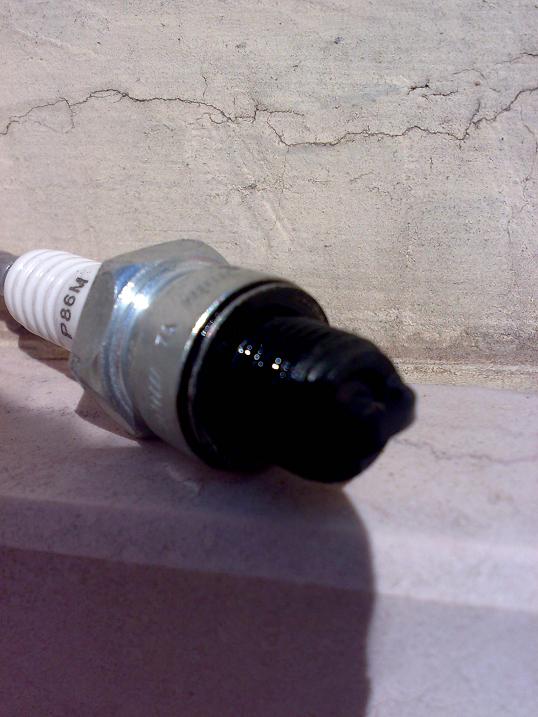

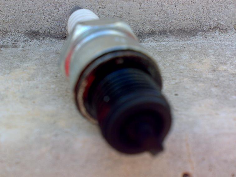

Leonardo
Prov.: Foggia
Città: Apricena
418 Messaggi |
Inserito il - 11/05/2009 : 20:53:57
Queste sono le foto del tappo serbatoio.Ci sono due fori all'interno e passando con l'ago questi sembrano non uscire dall'altra parte!Per la candela oltre ad essere nera sembra anche baganata!Comunque queste sono le foto:

rudy
Città: Trieste
744 Messaggi |
Inserito il - 12/05/2009 : 15:18:43
| pare a me o la candela è impreganata d'olio?? se si cambia candela io uso champion L82-C |

massi_94
Regione: Lombardia
Prov.: Milano
Città: Villasanta
184 Messaggi |
Inserito il - 12/05/2009 : 20:09:01
la candela e' bagnata come una ....
secondo me puo essere la carburazione... |
