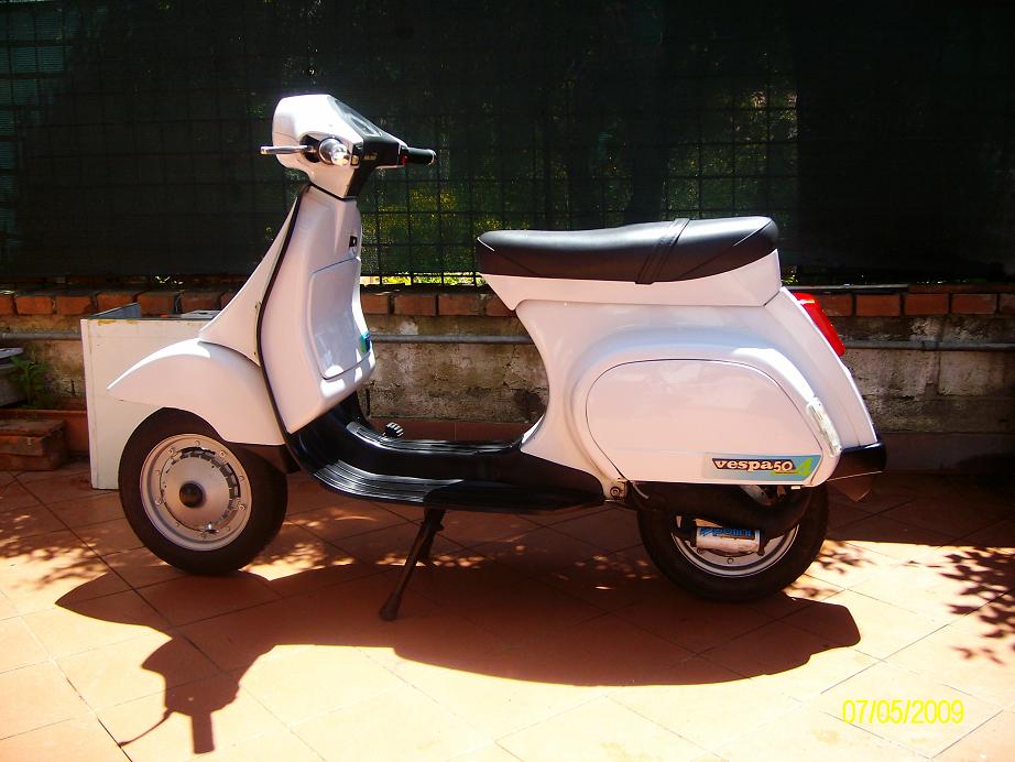

ah ok, adesso ho capito.
Comunque l'adesivo sempre da moto2000.
vegč non mi uccidere:
86,18 KB

PROPRIO BELLA VITTO! MI PIACE UN SACCO!
per quanto riguarda il motore ti dico che nel caso del pk di hillidan abbiamo messo un blocco completo del pk 125 e prende comunque i 75 non č che sia gran cosa...

Oh grazie, un complimento da uno specialista
Ma cmq 75 con blocco 125 son davvero pochi, la c'č anche qualcosa che non vā!

Oh bene... anche se la sito agli alti č un tappo, ci starebbe una polinazza come la mia
