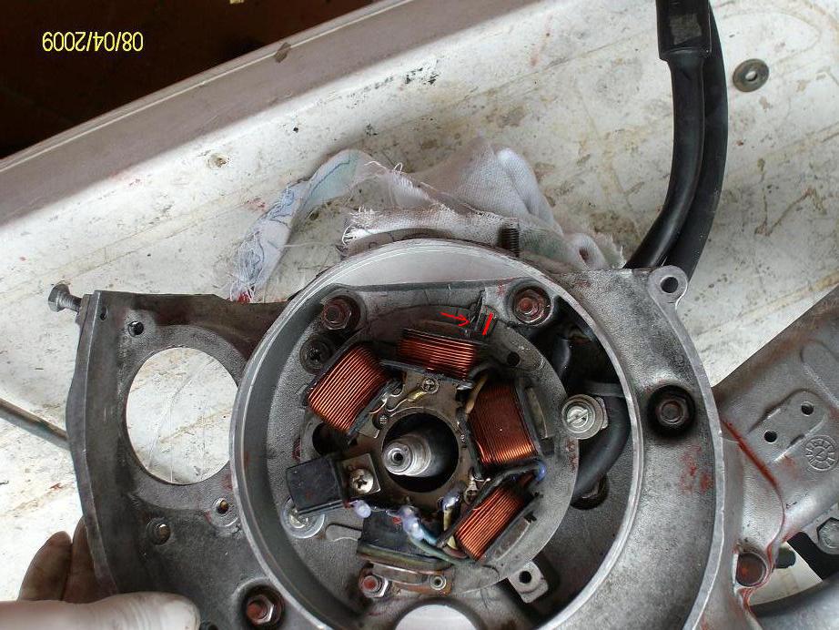

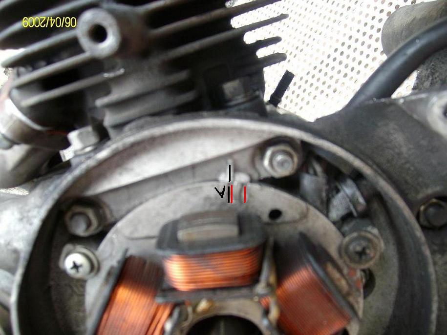

Ecco le foto dell'attuale anticipo e di quello che avevo prima.
Prima: Il rosso indica le 2 tacche dello statore, il nero la posizione della tacca del carter allineata con lo statore
 82,18 KB
Dopo: Il nero e la freccetta rossa indicano la tacca del carter allineata con lo statore
 128,58 KB
grandeveget
Regione: Sicilia
Città: Catania
3998 Messaggi |
Inserito il - 04/05/2009 : 14:55:05
| infatti, perciò dico di rimetterlo com'era, così capiamo se è l'anticipo o no. Per la carburazione/infiltrazioni la tua teoria potrebbe anche essere corretta... |

Città: Catania
3438 Messaggi |
Inserito il - 04/05/2009 : 18:37:37
Ho provato con l'anticipo originale, e adesso va un pò meglio.
In teoria, se scendo il getto ulteriormente di 2 punti, dovrei finalmente risolvere il "problema", però adesso non sò in gradi quant'è l'anticipo, e non vorrei che il motore surriscaldasse.
Esiste un metodo per calcolare i gradi? Il goniometro? |
