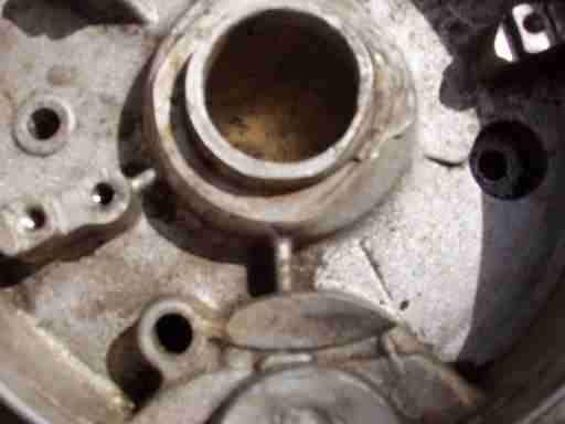

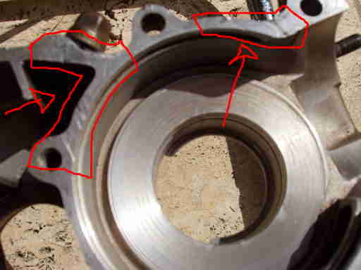

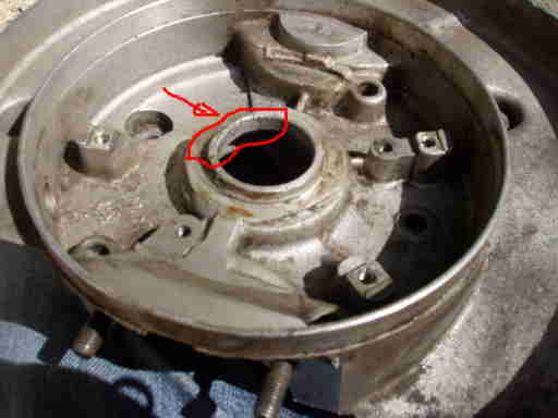

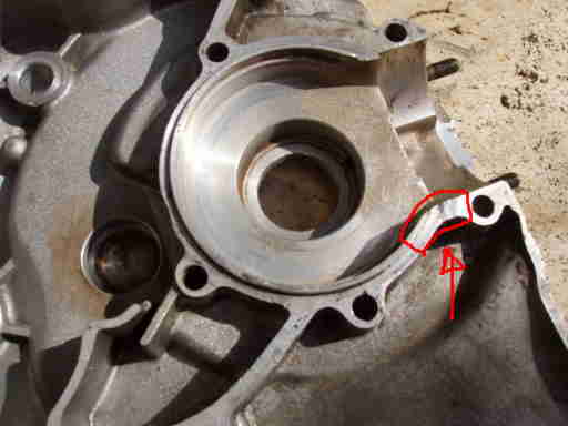

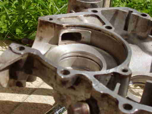

Come ho gia detto nella precedente dicsussione
vi mostro i carter che vorrei riciclare
e quali interventi sono possibili per garantire la "tenuta"
in questi punti critici:

cacciavite o scalpello?
se ci metti pasta rossa oltre alla guarnizione dovrebbe tenere...
altrimenti ansiamo su discorsi tipo riporto di materiale, rettifica ecc.
Cittā: Milano
Inserito il - 01/05/2009 : 13:29:25  Mostra Profilo Invia a vespa_90 un Messaggio Privato
mah secondo il mio modesto parere, chiudi tutto con guarnizione e un po' di pasta nera nei punti critici, lasci asciugare un paio di giorni e monta tutto
