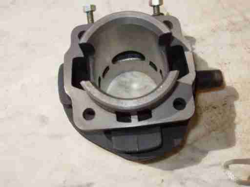

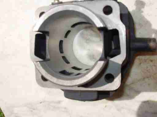

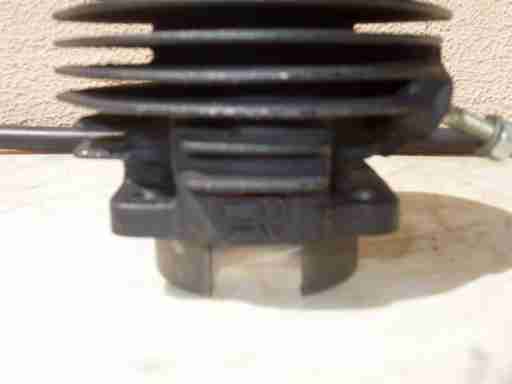

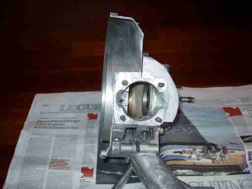

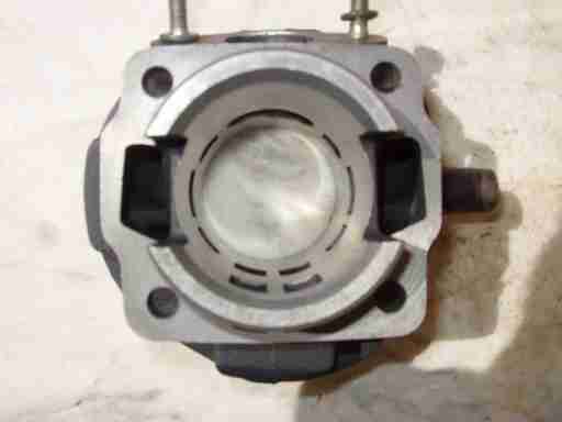

Ciao a tutti, sono quasi pronto per realizzare il mio progetto,
premetto di aver iniziato con l'idea di una elaborazione diciamo,
turistica, ma con il passare del tempo ho voluto cimentarmi in
qualcosa di più anche se sono al mio secondo motore soltanto.
Configurazione:
GT DR diametro 47 usato lucidato e ok di cui chiedo ai più esperti se
si tratta dell'F1 o quale altro gt in ghisa,
Ho cercato di raccordare i travasi al carter ma credo di aver fatto un lavoro mediocre anche perchè ho dovuto far fare un riporto sul lato volano
9,63 KB
9,86 KB
3,88 KB
8,53 KB
8,84 KB
7,4 KB
8,79 KB
7,89 KB
Ora i travasi mi sembrano un po' piu larghi rispetto al gt che ne pensate? Non ho aperto il terzo travaso che è presente, come consigliato già in precedenza.
Dovrò allargare un po' anche i travasi sul gt per raccordare meglio il tutto?
restante configurazione:
primaria 27/42 DD bilanciata come da istruzioni di brunoet3
valvola ammissione, scarico gt,pistone e testa lucidati
marmitta polini cannone per corsa corta
volano special alleggerito e bilanciato by brunoet3
sono in attesa di:
albero DRT corsa 45, anticipato.
guarnizione testa in rame DRT.
condensatore e bobina DRT.)(sono stremato dall'attesa di oltre 8mesi è quasi un parto!)

è quello con i booster o senza?

Si è quello con i booster allo scarico, certo che può funzionare in corsa 43,
nasce per l'albero motore corsa corta dela 50!
Inserito il - 29/04/2009 : 19:45:38  Mostra Profilo Invia a vespa_90 un Messaggio Privato
ciao è il vecchio DR F1 coi booster, il migliore
per i travasi, mah a dirtela tutta hai fatto veramente un lavoraccio orribile, per lo meno con la guarnizione del cilindro dovevi fare l'impronta
vabbè se non escono dal basamento del cilindro monta tutto e via....ormai il danno è fatto

Inserito il - 30/04/2009 : 11:37:50  Mostra Profilo Invia a Carlo75 un Messaggio Privato
I booster di scarico sono due piccole luci di scarico supplementari collocate a fianco della luce di scarico principale. Nelle foto che vedi sono quei due forellini al fianco della luce di scarico.
Servono per poter avere una maggior superficie per l'uscita dei gas combusti senza rischiare di ampliare troppo la luce di scarico e sono caratteristici dei cilindri un pò più spinti della media.
Ritornando all'argomento principale...quei travasi onestamente lasciano un pò a desiderare...ma come hai fatto poi a sfondare dal lato volano...con i travasi di un DR??? Sono tra i più piccoli in assoluto...pensa che si riesce a raccordare anche un M1 senza riporti!!
Per me, cmq, se i travasi sul carter sono ora più grandi di quelli sul cilindro, sarebbe meglio allargare leggermente anche l'inizio del travaso sul cilindro stesso: avere uno "scalino negativo" sarebbe forse peggio che aver lasciato i trv originali!!!

Inserito il - 30/04/2009 : 14:11:53  Mostra Profilo Invia a franke un Messaggio Privato
Purtroppo mi sono fatto prendere la mano e ho bucato,
mi mangerei le mani!
Anche se forse sono incappato in un carter molto
scarno, poi facendo il riporto la nuova sadatura
è stata poco estesa verso l'interno, ma
certo l'inesperienza è stata la prima causa del
danno.
Ora sono tentato di allargare un poco i travasi
come dici tu Carlo però ho un po' paura di ridurre troppo
la tenuta alla base cilindro.
In alternativa ho pensato anche di recuperare dei carter
special, non lavorati, che però presentano delle rigature
proprio verso il perimetro esterno di tenuta
sulla camera di manovella.
posterò le immagini così magari mi date un consiglio.
