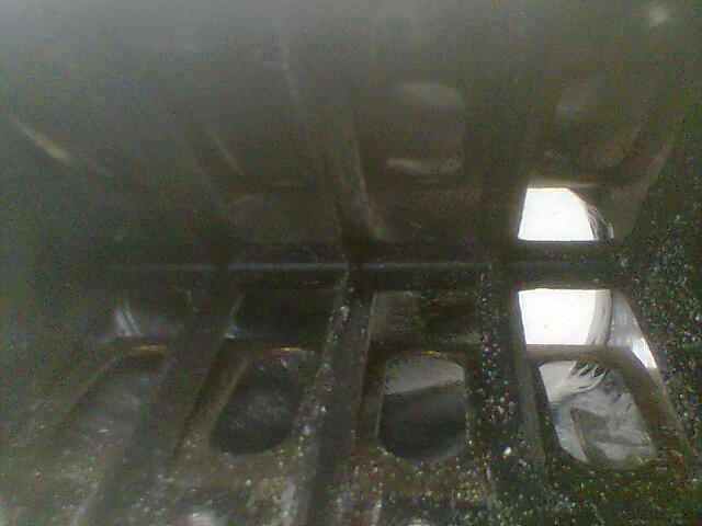

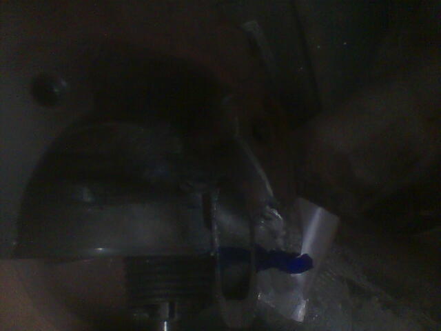

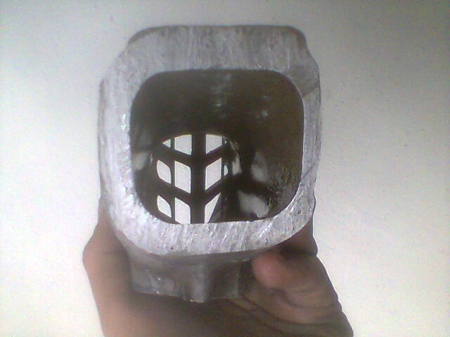

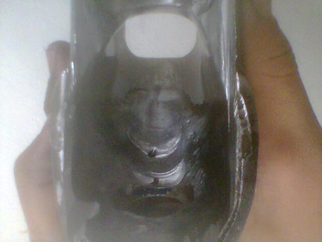

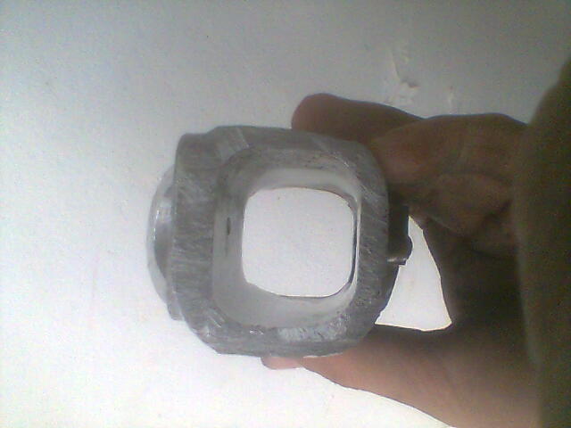

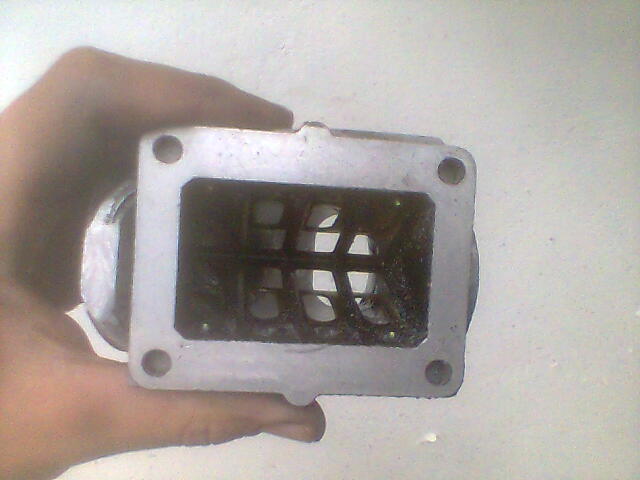

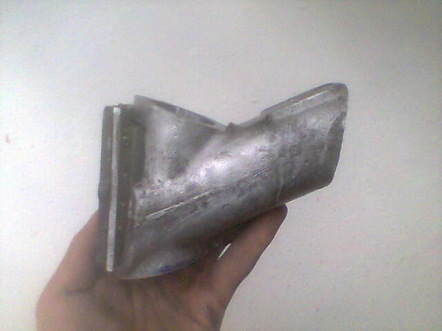

raga ciao! una settimana fa ho deciso di iniziare il mio lavore di far stare il pacco lamellare cagiva su vespa le saldature a tig me le fa il papà di un mio amico  vi metto un due foto del collettore che ho fatto in tre giorni per adattare il pacco lamellare

fra poco metto quelle del carter appena li finisco di fresare per portarli a saldare... come vi sembra??? |

non capisco bene cosa tu abbia in mente...
di certo vorrai utilizzare il semibraccio come una sorta di collettore, ma poi da applicare dove e come???
farai un'aspirazione centrale nei carter???
se si, hai gia idea di che spessore userai di lamelle??
gia per mè 6 petali sono tantini da usare su un motore vespa, non vedo come si possa poi mettere d'accordo addirittura 8 petali....
è impossibile farli lavorare tutti in perfetta sincronia.....
io ti consiglierei lamelle in vetronite da 0.30 o in carbinio da 0.20, e abbinarle a coppie, fecendo alla fine saltar fuori 4 lamelle!!

le lamelle originali praticamente sono 2...una grande da una parte e una dall'altra...cmq si aspirazione centrale  albero spalle piene mazzucchelli...132malossi lavorato...scarico: a datazione di un espansione di scooter zx(devo aprirla in un cono e vedere se è da svuotare e fare qualche lavoretto)...28dell'orto...24-72...accensione elettronica... cmq il carburatore viene di fuori...all'aria aperta...fresca...anche se dovrò tagliare un pezzo di bandinella... |

Inserito il - 28/04/2009 : 00:18:27
ora è tutto piu chiaro!!
2 lamelle addirittura...
troppo poche e troppo fragili...
mettine due per lato,risultano comunque molto pareggiate e tendono a spezzarsi molto meno facilmente! |

ok... allora farò così...metto quelle malossi in teoria che il mio amico ha la lastra per farle... non vedo l'ora di provarlo ah...mi puoi mettere il link del post dove spieghi come si regola il campo magnetico ecc |

ALLA FINE METTO QUELLE POLINI CHE SONO PIù DURE |

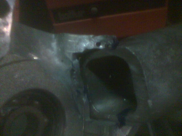

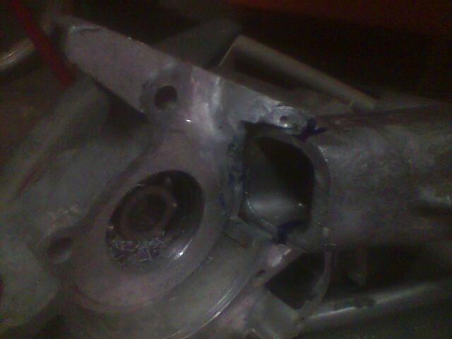

ok...vedrò se riesco a prenderle... cmq grazie...adesso metto un due foto di come lo metto su un carter...l'altro carter lo faccio domani mattina

BRUNOET3
Regione: Lombardia
Prov.: Brescia
3834 Messaggi |
Inserito il - 29/04/2009 : 20:34:10
cavoli però leo...
stanotte ci pensavo al tuo progettino, e qualcosa mi turba a pensare a quel braccio/collettore.....
secondo mè cosi guadagni certo,ma rapportato solamente alla dimensione maggiore del carburatore e simil collettore...
se pensi che hai:
carter,braccio,pacco e altro collettorino per fissare il carburo, e che il pacco è distantissimo dall'albero...
per mè esce una porcata francamente....
stai facendo una cosa diversa dal solito??
bene!!
ma falla a regola d'arte però!!
asempio, fai una "bocca" direttamente sul carter,spiani e alloggi il pacco direttamente nel carter, poi costruisci un semplice collettore lungo quel che basta per arrivare nel vano della vespa!
cosi, regolarizzi i flussi, avvicini il pacco(che sente di piu e molto meglio la depressione) ed eviti mille curve o scalini...!!!
pensa a cosa succede ai flussi in quello spazio tra pacco lamellare e albero??
già...
si s" Vespa " il tutto... |

ma io volevo che il carburatore mi stesse di fuori...in tutto il collettore arriva a 10cm...e sto facendo tutto bello liscio ed è tipo scendere da uno scivolo per la benzina... cmq...domani vado a saldarli...e potrei vedere se mi sta bene più vicino... |
