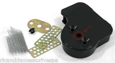

tutt'apposto!
ho solo un ultimo dubbio...
questa vespa ha il filtro originale... e se tolgo quel tappettino (come indicato in foto) sembra andare meglio.. meno ingolfata!
posso toglierlo definitivamente o ciò comporta entrata di aria non filtrata nel carburatore?

Inserito il - 08/05/2009 : 12:33:29  Mostra Profilo Invia a andy90 un Messaggio Privato
se lo levi e respira meglio lascialo cosi.

Inserito il - 09/05/2009 : 09:35:26  Mostra Profilo Invia a n/a un Messaggio Privato
ma rimanendolo aperto è come se il filtro non ci fosse! giusto?

Inserito il - 09/05/2009 : 10:47:10  Mostra Profilo Invia a andy90 un Messaggio Privato
se ci lasci la retina dentro nn succede nulla.
