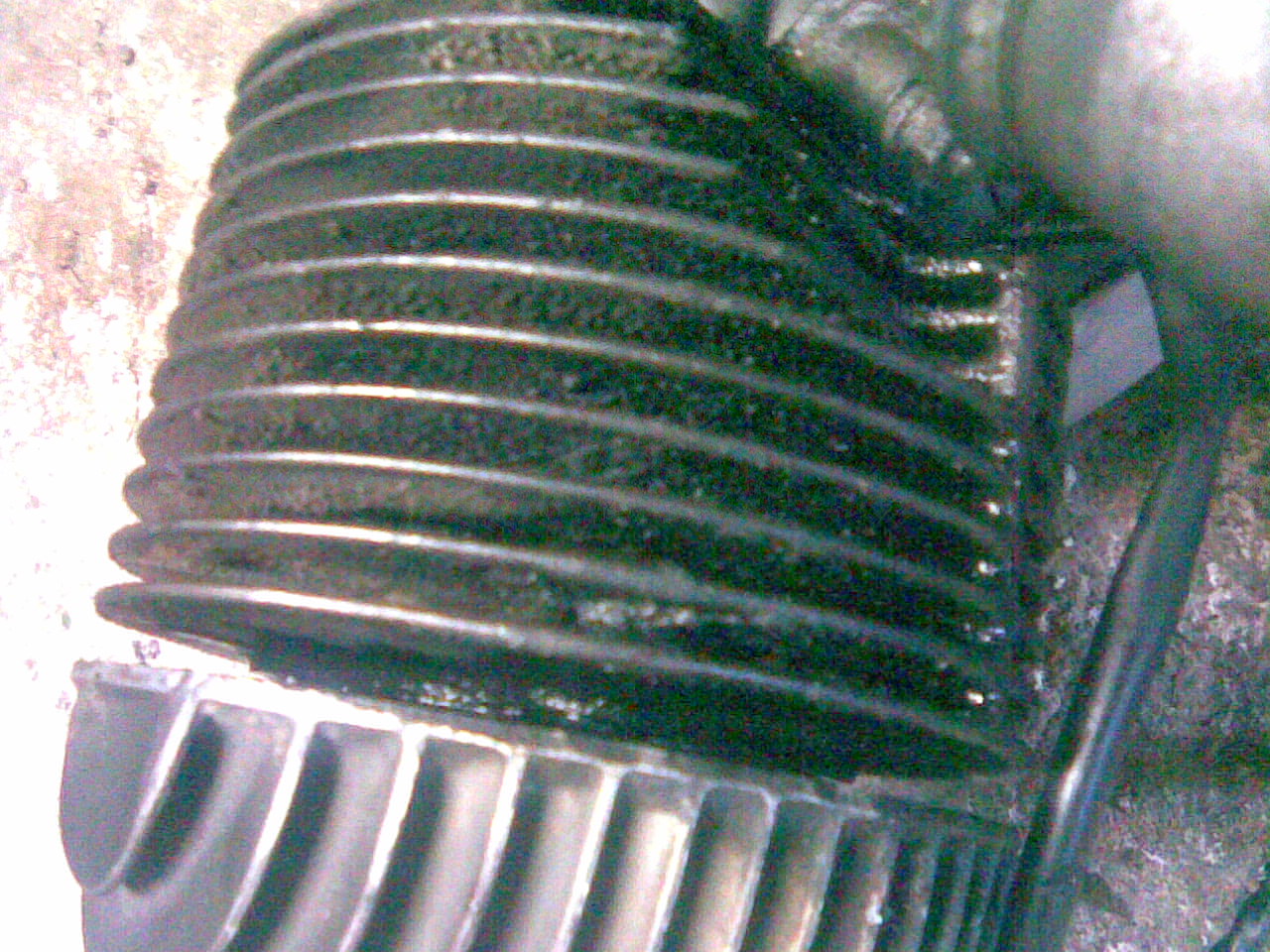

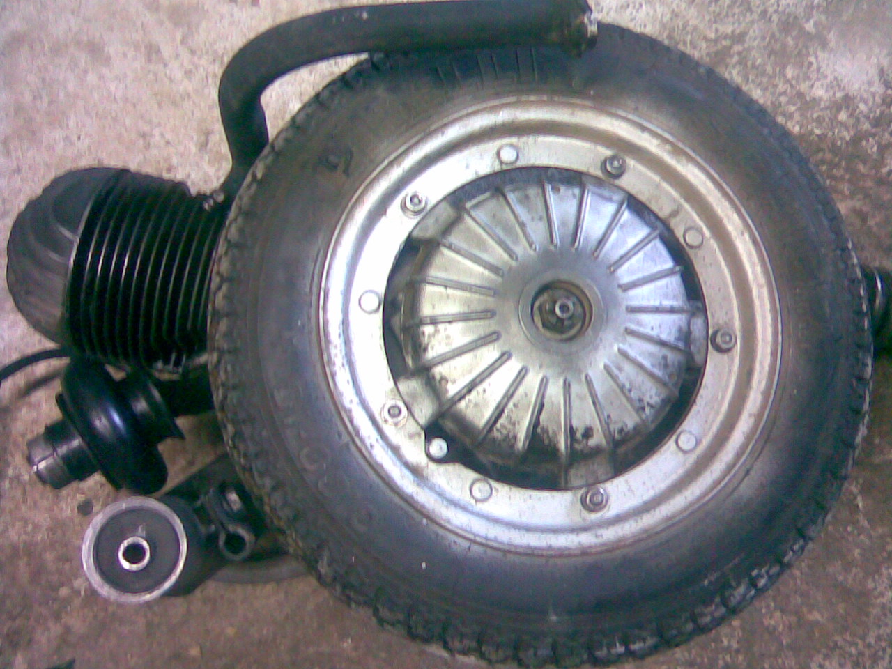

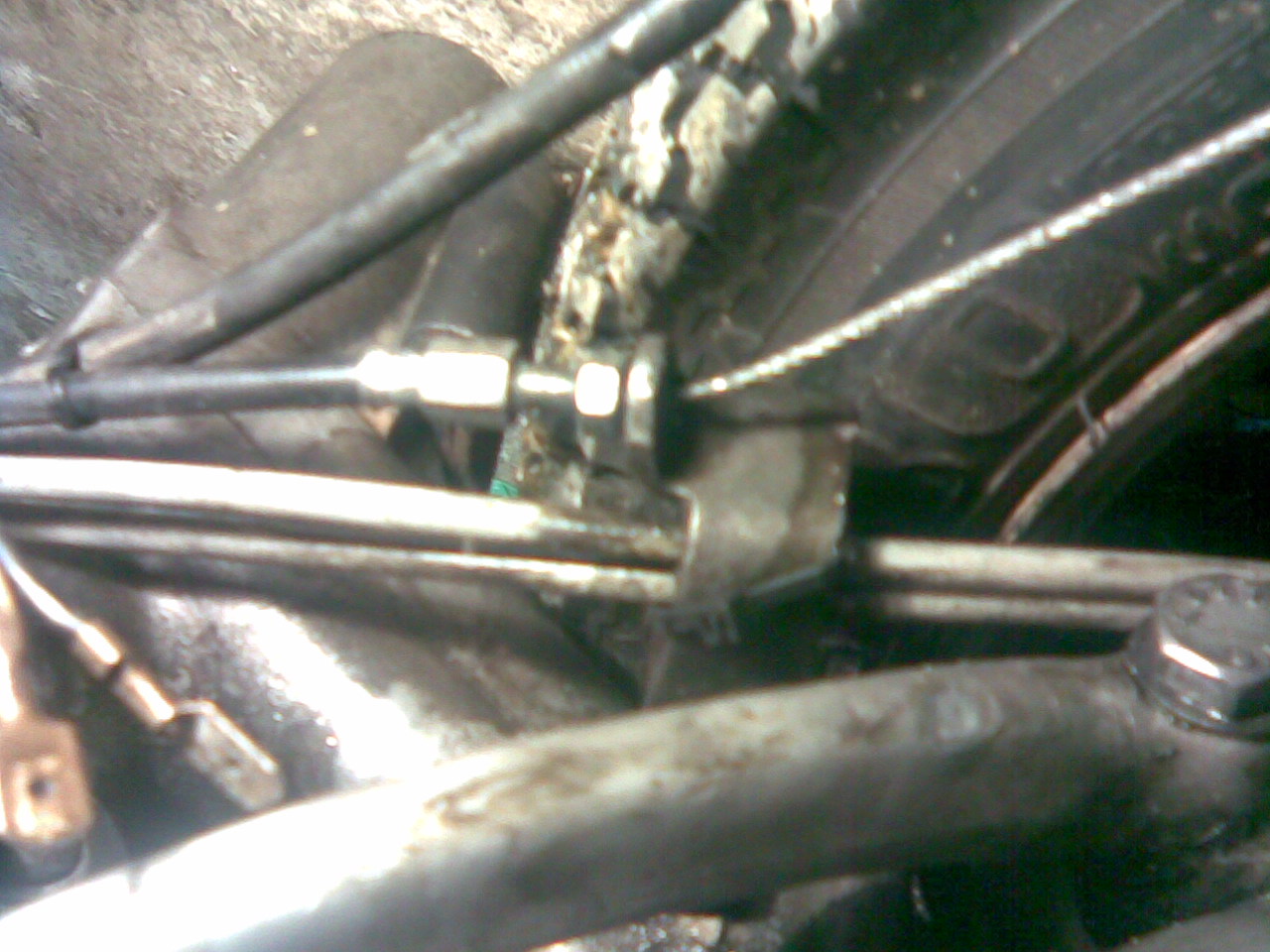

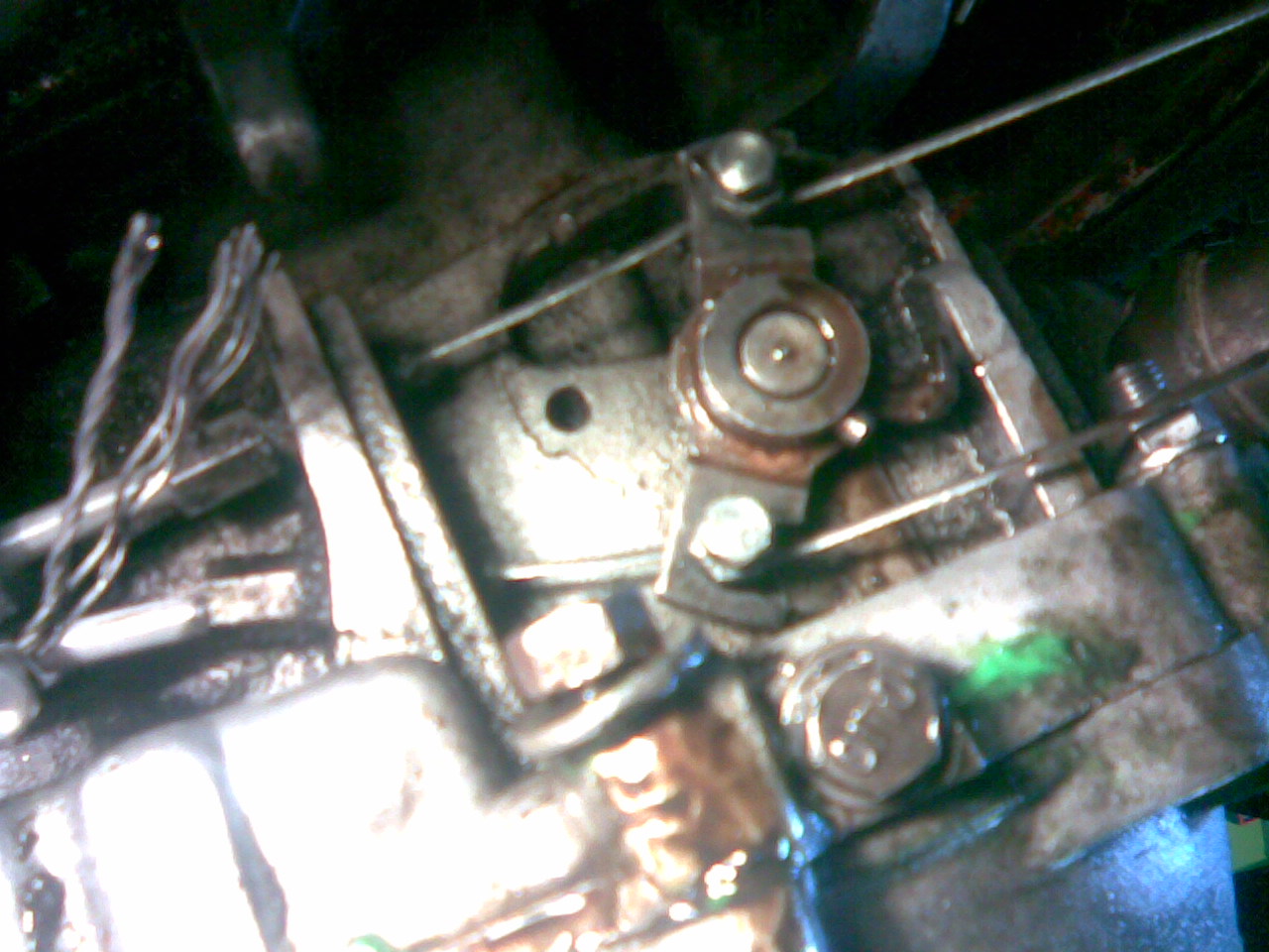

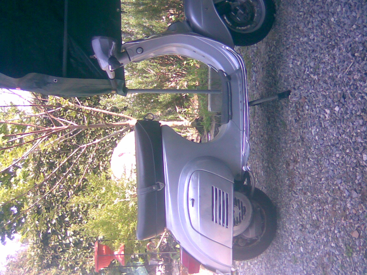

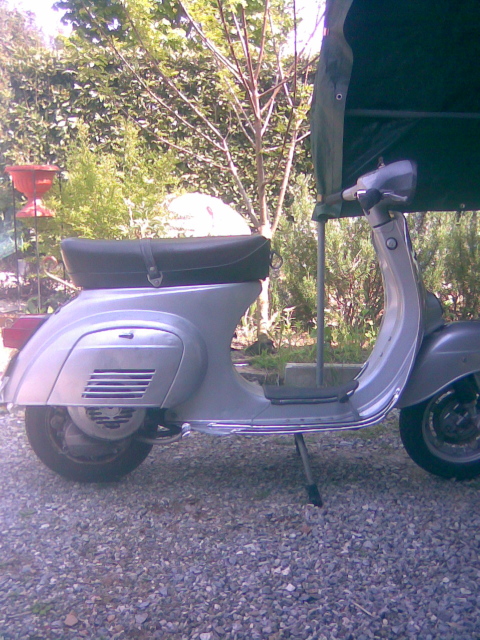

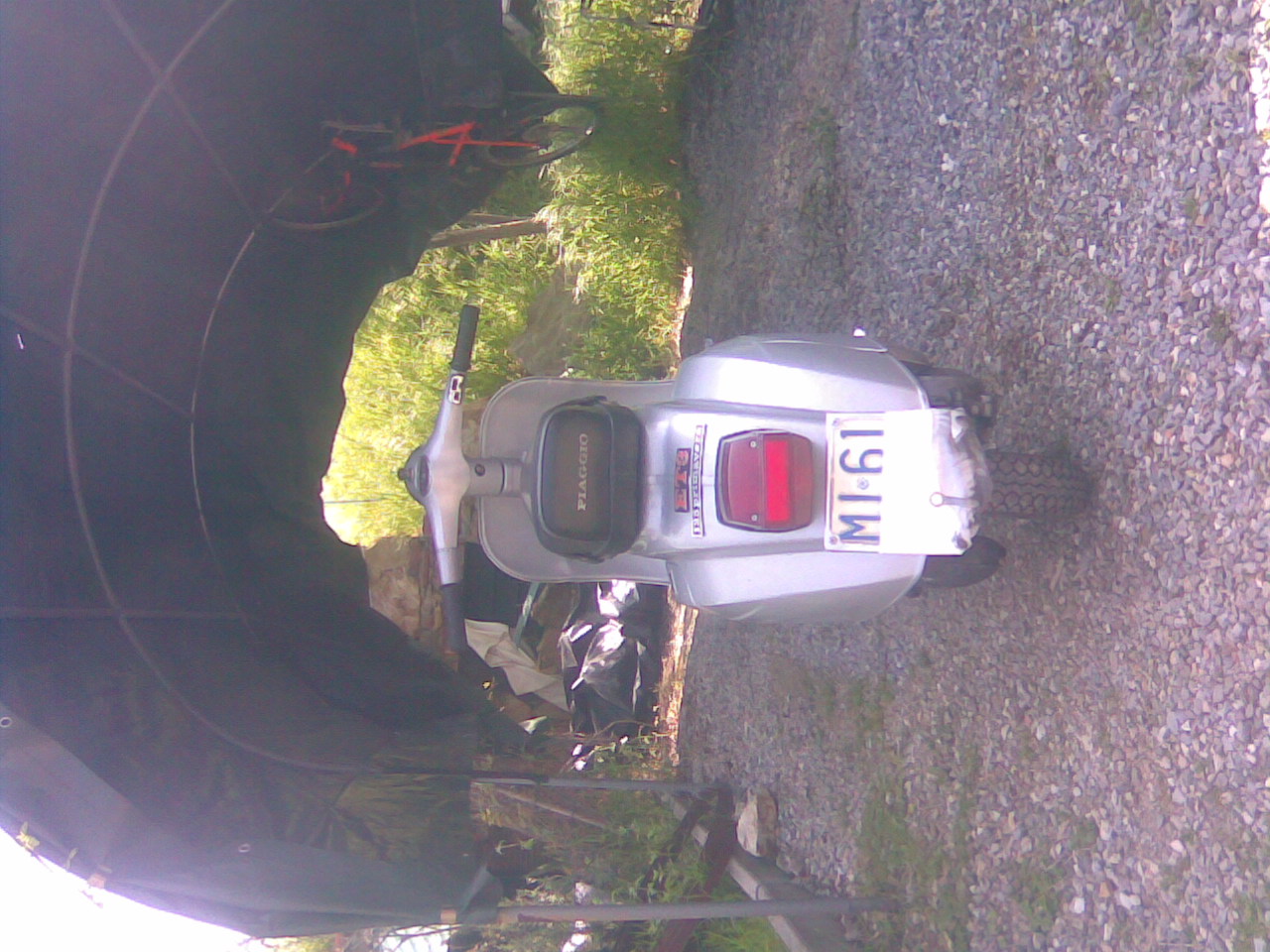

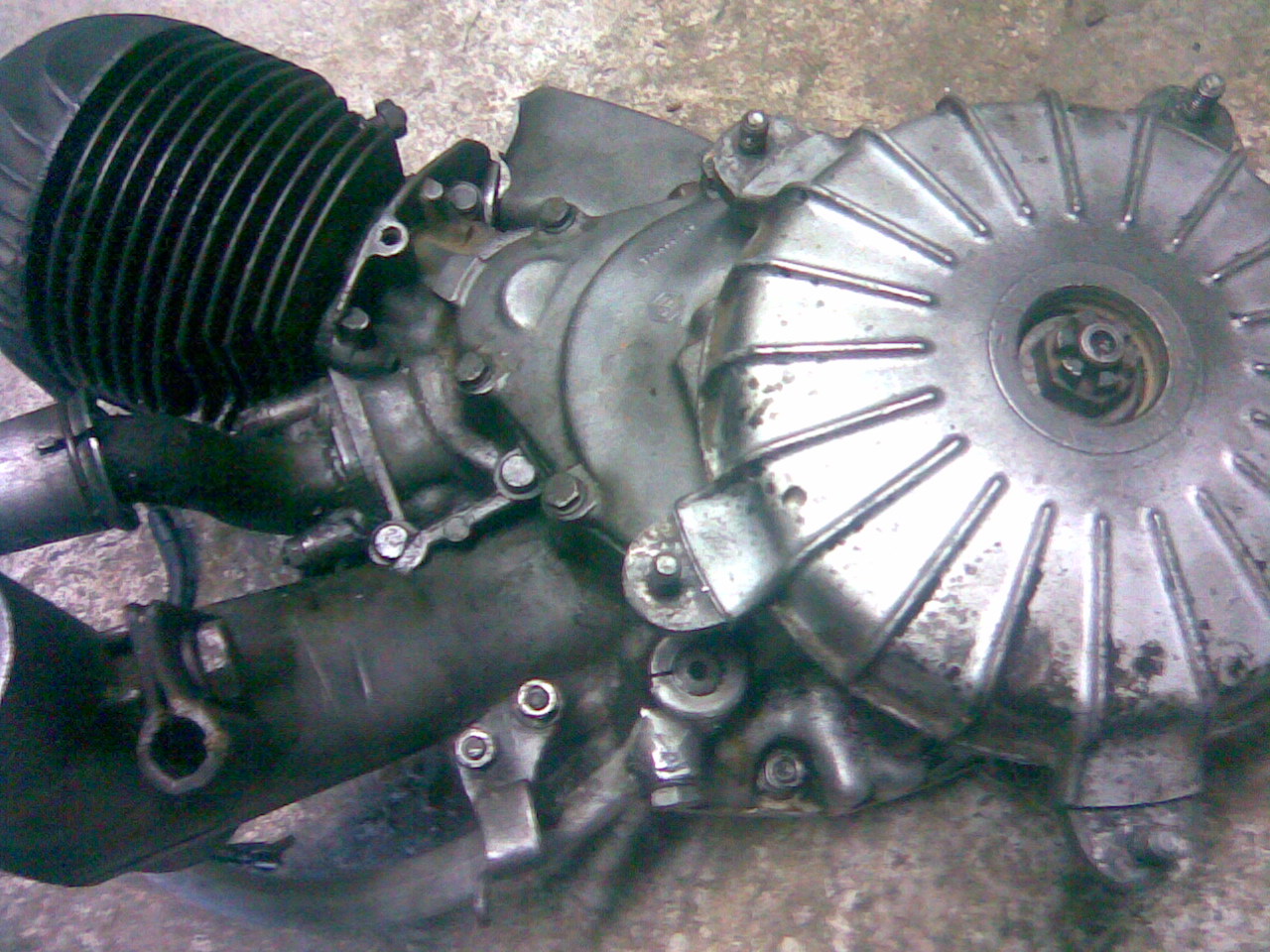

allora, ragazzi siamo qua:
302,54 KB
312,04 KB
391,38 KB
257,67 KB
254,71 KB
254,71 KB
305,38 KB
350,13 KB
401,09 KB
e ora che si fa?

si sitemano le foto

Ammortizzatori dovrebbero andare bene. Controlla che dietro il bullone sia stretto a dovere.
Al carburatore puoi dare una controllata. Smontalo e puliscilo bene(c'è una guida su come fare) Per il fatto che si spegne basta che alza il minimo. Ovvero se guardi dall'alto il carburatore noterai una levetta che quando giri la manopola si muove. Li c'è una vite. A motore acceso la avviti piano piano finchè non ti sembrerà ok.

Il carburatore l'ho smontato lavato con benzina, soffiato e poi rimontato.
Non è purtroppo una questione di minimo.....magari, sarebbe stato troppo semplice!
Che mi consigliate di fare con il cilindro? Il conta km segna 27000, ma adesso non ha la corda della trasmissione sicchè ne avrà di più..... C'è per caso qualche post dettagliato di un restauro et3 da consigliarmi? Ho provato con "cerca" ma è un casino....

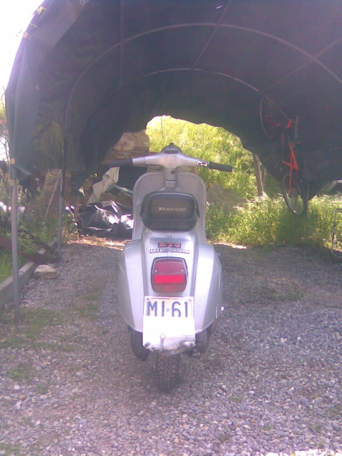

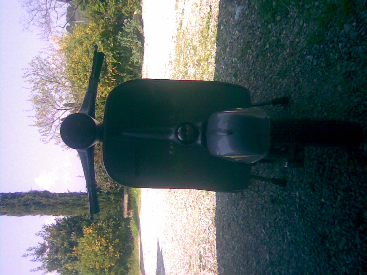

Inserito il - 20/04/2009 : 15:23:58  Mostra Profilo Invia a n/a un Messaggio Privato
toh va la, tira via quei poster storti

Inserito il - 20/04/2009 : 15:35:56  Mostra Profilo Invia a et3jeans1976 un Messaggio Privato
scordati 3 serrature con una chiave
quella dello sportellino lato motore è da armadietto q uindi òolto piccola
quella della sella sarà diversa
accontentati di averne una per bloccasterzo e sacca laterale.
se non tiene il minimo avrai i getti otturati, un ET3 è indistruttibile
e non dovrai farci nulla, solo la crociera se senti che saltano le marce.
Veramente ben conservata!
complimenti! e benvenuto nel club! ciao
p.s.: non ti chiedo quanto l'hai pagata... senz'altro meno di me! ciao

Inserito il - 20/04/2009 : 15:49:42  Mostra Profilo Invia a n/a un Messaggio Privato
la ruota dietro è storta secondo me...colpa del silent
