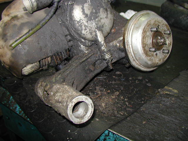

Ciao a tutti,
pronto per rimontare la VBB1 (sarà la mia prima Vespa!), mi rendo conto che mi manca ancora un pezzo che era stato danneggiato nello smontaggio...
Chi mi sa dire cos'è così vedo se lo trovo da Mauro p4scoli o simili?
59,91 KB
A me servono la barra di metallo e le due "guarnizioni" di gomma nera ai lati.
61,94 KB
L'alloggiamento è nel buco in basso a sinistra
Special91
Città: Mosson
70 Messaggi
Inserito il - 10/04/2009 : 11:37:48  Mostra Profilo  Clicca per vedere l'indirizzo MSN di Special91 Invia a Special91 un Messaggio Privato
i silent block (guarnizioni) le dovresti ancora trovare...per il perno del motore non so....
yuri76
Città: Villa Vicentina
3703 Messaggi
Inserito il - 10/04/2009 : 11:39:05  Mostra Profilo Invia a yuri76 un Messaggio Privato
I gommini sono i silent block, il tubo puliscilo e tieni quello lì!

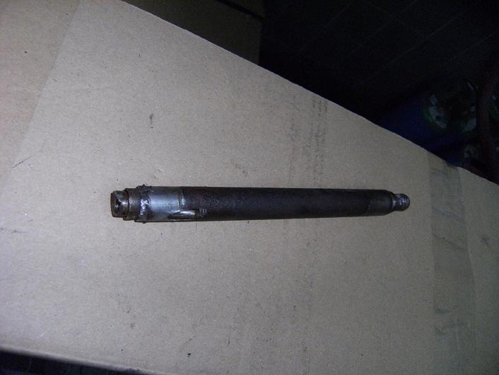

Neeri
Sidecar
Prov.: Catania
94 Messaggi
Inserito il - 10/04/2009 : 12:04:24  Mostra Profilo Invia a Neeri un Messaggio Privato
Ehhh, purtroppo il perno è stato trapanato... è la foto che riprende il suo profilo migliore ma è da buttare.
Allora "ufficialmente" si chiama perno motore? Mi pare che i classici Mauro p4scoli et similia non l'abbiano, giusto?

io i silent block li ho appena presi per la mia VBB, ma non capisco bene come sia fatto quel perno sai...
Non capisco quelle due barre filettate che se ne escono dalle estremità!

Inserito il - 10/04/2009 : 16:35:29  Mostra Profilo  Visita l'Homepage di poeta  Clicca per vedere l'indirizzo MSN di poeta Invia a poeta un Messaggio Privato
E'il tubo che non si trOVa !!!!
i GOMMINI, L'ASSE, no-problem, ma il tubo andava recuperato!
Scaldandolo e battendo...
scaldando con fiamma ossiacetilenica però...
Auguri.
SOLUZIONE, se non lo trovi, carteraccio di PX e recupera quel tubo è identico....

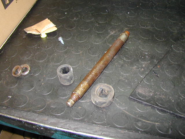

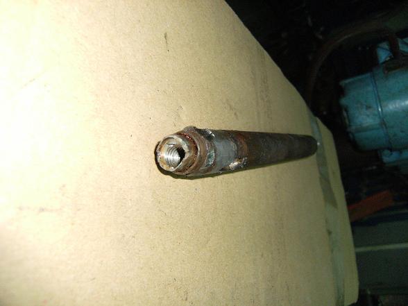

Inserito il - 10/04/2009 : 18:29:24  Mostra Profilo Invia a Neeri un Messaggio Privato
Rimango, nuovamente, basito dalla competenza (e dalla disponibilità) del Poeta (qualità che abbondano in questo sito! ).
La foto effettivamente non faceva capire perchè non fosse possibile salvare il pezzo (trapanamento violento sia della traversa che dell'asse interna)

Dovendo necessariamente (?) ricorrere all'acquisto, in un negozio qui di CT mi hanno procurato all'istante entrambi i pezzi, traversa originale PX e asse, come si dice qui, "marca cavallo".

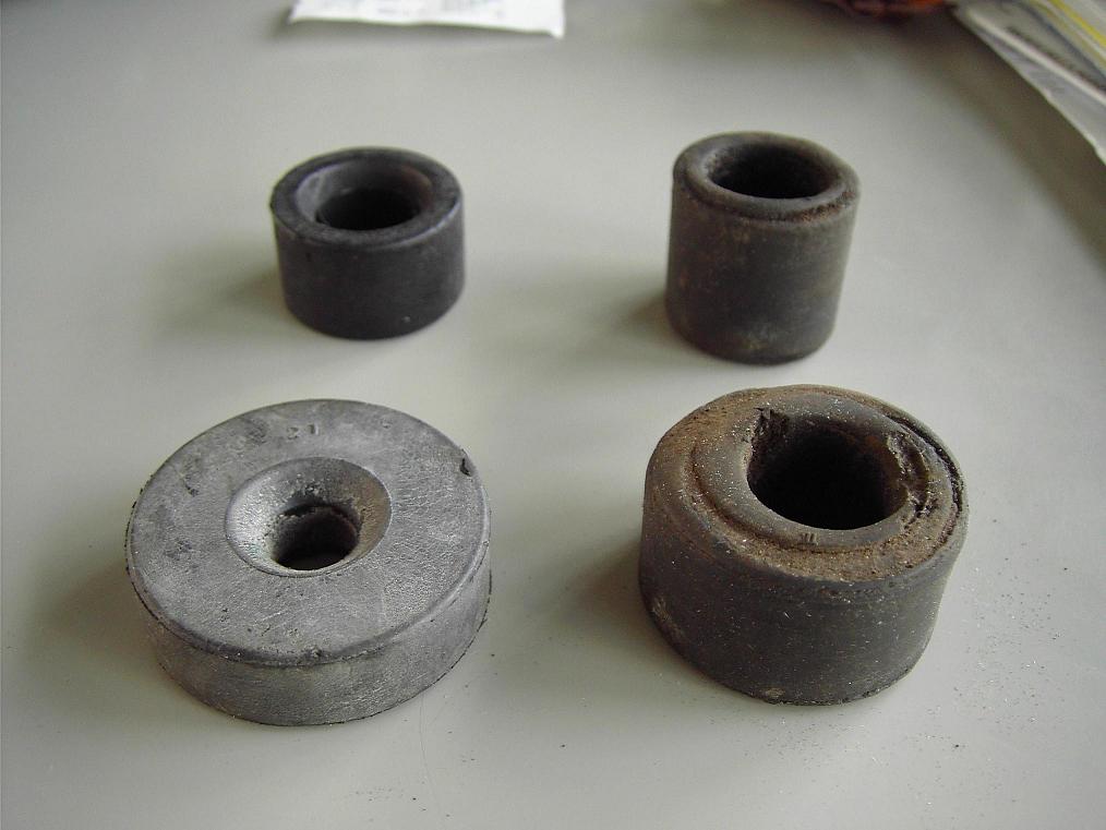

Inserito il - 14/04/2009 : 17:32:39  Mostra Profilo Invia a Neeri un Messaggio Privato
Mmhh...C'è qualcosa che non mi convince...
82,18 KB
Com'è che i silent block indicati da Yuri76 sono diversi da quelli che mi hanno venduto? E com'è che quelli indicati da Yuri76 sono identici a quelli che erano montati?
E' evidente la differenza tra quelli vecchi (a destra) e quelli nuovi (a sinistra) ma me l'hanno motivata con l'usura... Mi hanno giurato sulla testa dei loro figli che sono gli stessi con anta anni di vita di differenza...
Mi sento un cretino...
vitto93
3438 Messaggi
Inserito il - 14/04/2009 : 17:36:13  Mostra Profilo Invia a vitto93 un Messaggio Privato
Un'altro Catanese
Se i silent block che montavi sono come quelli che ti ha segnalato Yuri, allora prendi quelli e vai sul sicuro

Inserito il - 14/04/2009 : 18:08:09  Mostra Profilo Invia a Neeri un Messaggio Privato
vitto93 ha scritto:
Un'altro Catanese
Eheh, ciao 'mba'...
Quelli di Yuri76 non li ho trovati in negozio (il sempre ottimo Tolace). Intanto mi hanno dato quelli in foto (che si riprendono se non vanno bene) sostenendo che sono gli stessi... ma può essere?
vitto93
3438 Messaggi
Inserito il - 20/04/2009 : 21:40:53  Mostra Profilo Invia a vitto93 un Messaggio Privato
Ma a guardarli sembrano diversi. Prova a cercare al negozio Piaggio di Piazza Teatro, è molto fornito.

yuri76
3703 Messaggi
Inserito il - 21/04/2009 : 09:34:23  Mostra Profilo Invia a yuri76 un Messaggio Privato
no no...
Io li ho presi per la mia vbb1 e son diversi da quelli che ti hanno venduto.
Li ho identici a quelli che t'ho segnalato.
Un pò più grandini ok, ma qui si esagera...
Io li prendo da un fornitore che ha un negozio online.
Se t'interessa ti mando un MP...

Neeri
Sidecar
Prov.: Catania
94 Messaggi
Inserito il - 14/10/2009 : 18:53:20  Mostra Profilo Invia a Neeri un Messaggio Privato
No, alla fine sono tornato da Tolace che me li ha cambiati con quelli giusti (devo dire che anche se qualche volta mi hanno dato un consiglio sbagliato poi hanno sempre rimediato... e sono sempre cortesi)
