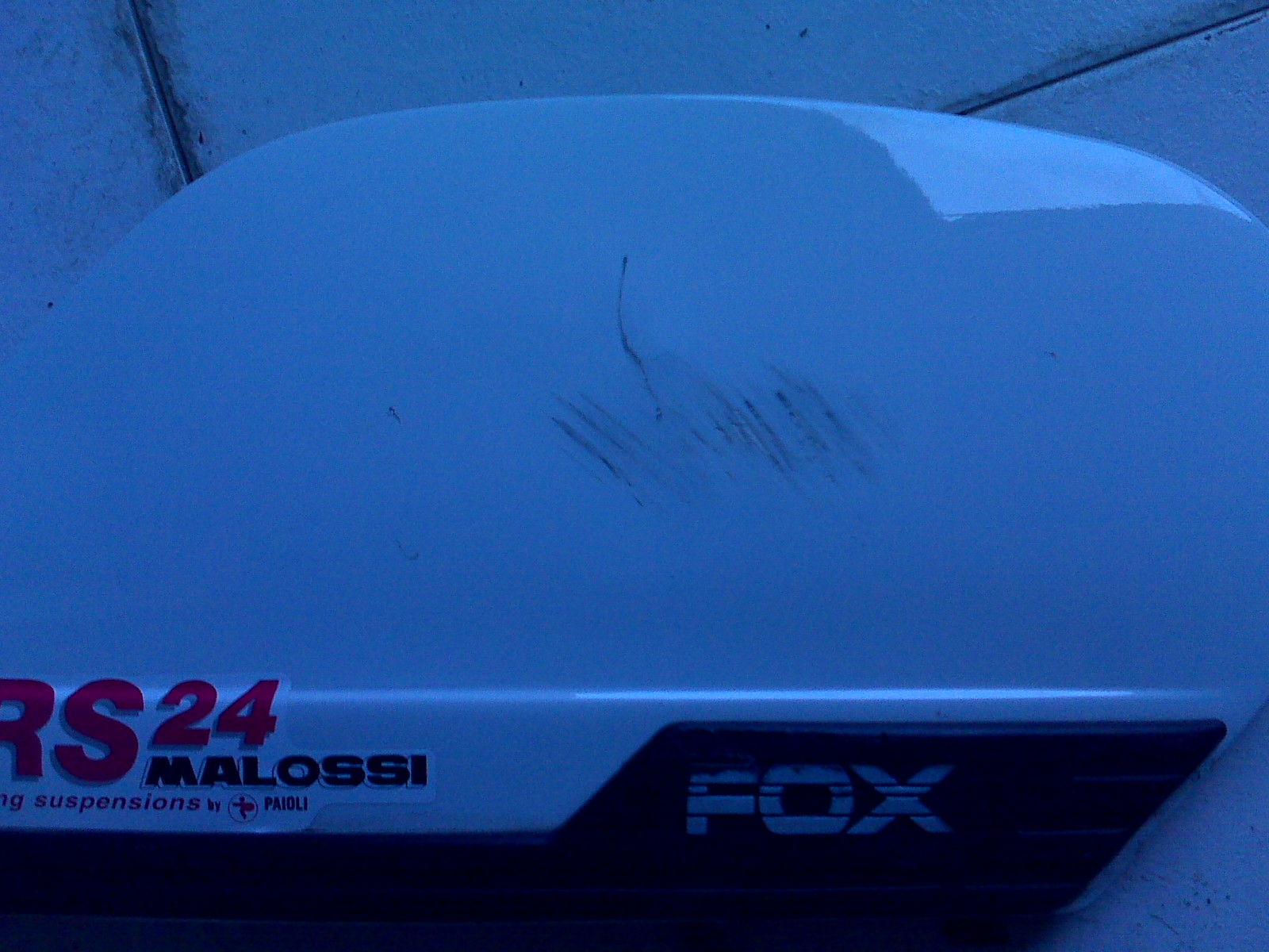

ciao... oggi cm un cretino sn scivolato e la vespa si è un pò grattuggiata sul coperkio destro... vorrei fare da me, x riportarlo a nuovo... ke faccio?

Allega qualche foto per vedere l'entità dei danni.

Inserito il - 11/04/2009 : 21:37:33  Mostra Profilo Invia a n/a un Messaggio Privato
332,61 KB

se vuoi farla tornare nuova c'è poco da fare:carta,stucca e rivernicia

si questo lo so. Ma cerco indicazioni più kiare... passo per passo, con i vari prodotti da usare e come...

va presa della carta abrasiva da carrozziere che devi usare con acqua, scartavetri bene la superficie con gesti circolari fino che non è bello liscio. Se la lamiera non è compromessa basta dello stucco a spruzzo da dare con il compressore, si asciuga, si rispiana con carta finissima e poi si vernicia con almeno tre mani date alto-basso destra-sinistra in un locale chiuso e senza polvere. Se il risultato non ti piace porti tutto al carrozziere che ci pensa lui!
