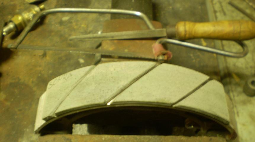

133,59 KB
i tagli andrebbero fatti da questo verso, procedi con un seghetto e
poi lima i tagli per arrotondare gli spigoli

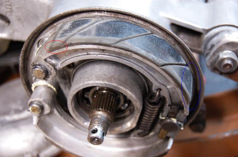

86,16 KB
La zona in rosso a quanto corrisponde?
La zona cerchiata in blu, l'hai limata tu, o il freno è consmato?
Paolo ..........
Il mio garage
vespa 10
Città: cava de' tirreni
2548 Messaggi
Inserito il - 06/04/2009 : 21:42:09  Mostra Profilo  Clicca per vedere l'indirizzo MSN di vespafrank Invia a vespafrank un Messaggio Privato
le ganasce sono consumate, ma per la misure non ho misurato, ho fatto prima il taglio centrale e poi i due laterali, cmq ho notato miglioramenti in frenata, perche cosi
facendo si hanno freni autopulenti e che non fischiano.

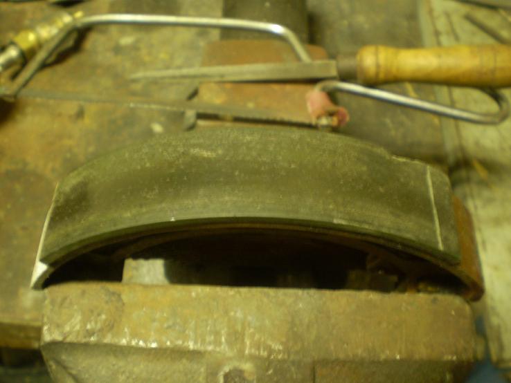

Queste sono le ganasce prima:
49,84 KB
Mentre queste sono le ganasce dopo la scartavetratura e il taglio:
49,68 KB
Comunque guardandole bena sembrano leggermente cotto quindi le cambierò il prima possibile. Grazie a tutti dell'aiuto
