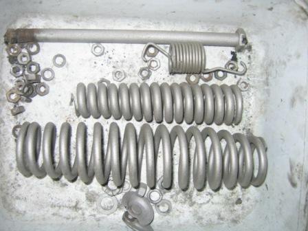

Le molle dell'ammortizatore ant e post vanno nichelate, va bene la bomboletta? Cmq non ho ricevuto nessuna mail....

la mail te l'ho spedita prima, ricontrolla!!! semplicemente lucidale sia l'ammo che la molla con una spazzola di cotone montata su trapano con della pasta abrasiva, poi dai del trasparente..cmq o metti delle foto o facciamo fatica a vedere lo stato in cui si trovani i pezzi ecc ecc..

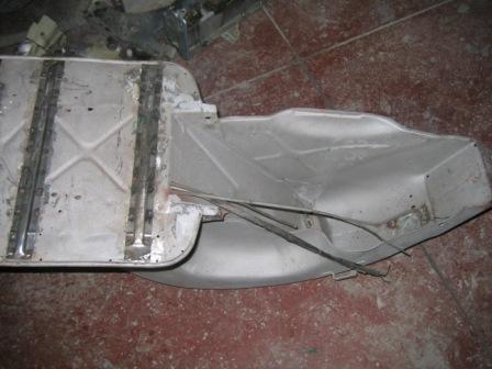

Le traversine le ho trovate e sono state saldate. Il lavoro sta andando per le lunghe perchè il carrozziere sta perdendo tempo per stuccare e non ha ancora passato il fondo. In tutti i siti che ho visto, il fondo della sprint è grigio 8012M. Chi ha ragione??

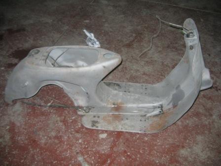

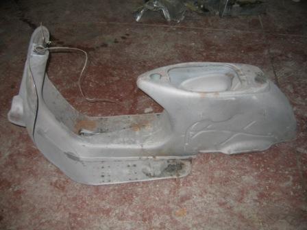

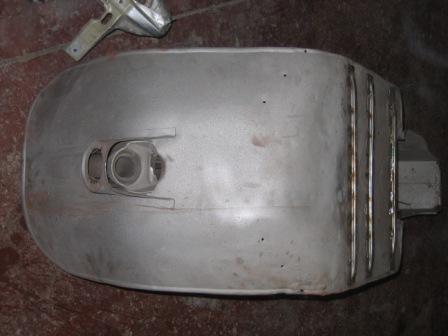

Per le foto del telaio devo passare dal carrozziere, non appena posso le faccio. Per ora ho le foto di alcuni dettagli perchè ho da chiedervi alcuni consigli.
31,28 KB

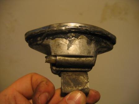

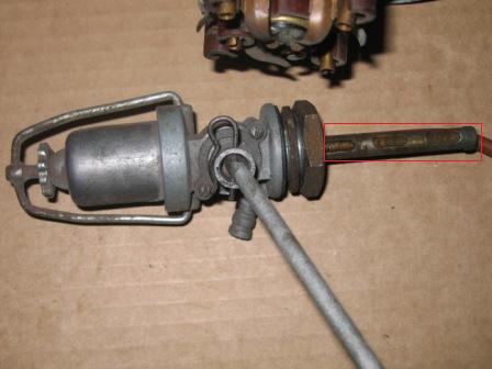

Questo pezzo in rosso come posso smontarlo? Che parti devo cambiare? Per pulire la ruggine basta immergere tutto nella benzina o qualche aggorgimento particolare? Il gommino che è all'interno, dove c'è la leva della riserva, lo trovo in commercio?

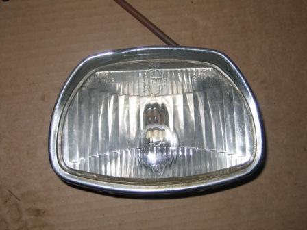

Questo è il faro prima di una pulizia accurata. Domani metto le foto dopo la pulizia!! Ho controllato diversi siti, ma nessuno ha la guarnizione che va tra la ghiera e la parabola. Tutti mi vogliono vendere il faro intero....che scempio non usare il faro siem originale!!

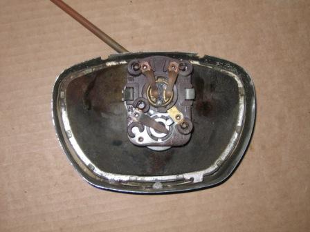

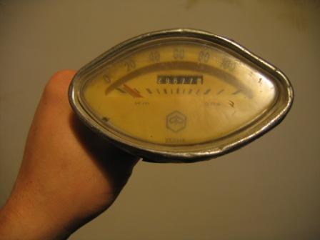

Questo è il contakm prima di essere aperto...ridotto abbastanza male!!
24,2 KB
Questo il contakm dopo averlo aperto. Hanno usato silicone per incollare la ghiera, tanto è vero che era rotto!! Sapete dirmi di che materiale è fatto e se posso farlo saldare??

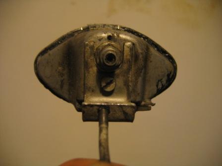

Dettaglio dello stop, che dire è originale?

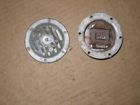

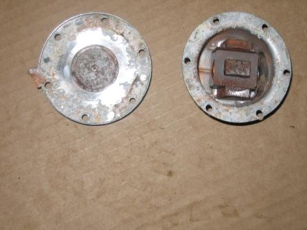

Ultime foto del cicalino!!Conviene restaurarlo (come) o comprarlo nuovo (lo trovo ugiale)?

Per il rubinetto filtro....
smontalo come puoi, ricorda di fare un segno all'anello che tiene la parte ruotante del rubinetto (dove si innesta la leva di aperto-riserva.chiuso), quella parte difatti è montata con un verso, dopo centovespe ancora nel rimonatrla lo sbaglio ed ogni volta devo ri-togliere il serbatoio! Pulisci quindi con un bel bagno in VIAKAL o simile, preso dai detersivi della mamma, risciaquo in solvente Nitro ed aria compressa, se ruggine depositata scavala con ferretto, non togliere assolutamente il filtro metallico 9/10 si rompe evita dunque, idem canna presa aria in ottone, fatto questo e pulito per bene compra subito e senza esitare tubo benzina ORIGINALE IN PIAGGIO per PX e se li hanno i fermi elastici per il tubo sempre e solo in piaggio, solo lì hanno gli Origianli, il tubo DEVE ASSOLUTAMENTE essere l'originale, ha misure e diametri particolari, non fare domande e dai retta... già che ci sei e vai in Piaggio compra la scritta per il tappo serbatoio (IMPORTANTE USARE MIX al 2%) colore rosso, e i 5 dadi completi di rondella spaccata e paina del 7 (chiave 11) che servono per fisasre il serbatoio al telaio e la sella, ora manca solo la guarnizione base serbatoio che spero tu abbia sana ed originale, se non la hai, ancora in Piaggio già che sei davanti al bancone e prendi quella per la PX è nera e un pizzicoi più spessa, ma quelle in sughero in vendita su internet fano davevro schifo, quindi queste cose per come consigliato in Piaggio! Se hai il pomello di chiusura del serbatoi rovinato, anche lui và preso...
Preso tutto e pulito, metti tutto dentro tre bustine e a loro volta in una unica, riponilo in una cassa e scrivici sopra (KIT SERBATOIO e DADI SELLA).
Per il fanale...
Cornice con battitura SIEM? Il vetro lo è... nuova catalogo CIF costa 10 euro, identica ma non timbrata vedi tu però se si recupera l'originale. Tolta la parabola dalla cornice, facendo leva sul filo di ferro che fà da fermo sulla parte alta interna, noetrai che tar parabola e ghiera c'è una guarnizione oarmai rovinata...difficile trovarla in commercio, fai come dico che è fondamentale in questo caso più che l'originalità, che non entri acqua o la ghiera e ben presto il fanale vanno a farsi benedire dalla ruggine! Allora, hai presente la guarnizione paraspifferi delle finestre! ne esiste un tipo marroncino in neoprene, a sezione rettangolare bassa, adesiva su un alto, importante è che sia di materiale idrorepellente (no gommapiuma) un pò plastico lo riconosci perchè o è nero o è marrone, bassina ed adesiva, allora lne tagli un pezzetto e lo attacchi (adesivo) sul perimetro esterno della parabola, se noti ha una specie di zona paina lungo il bordo, fatto questo infili la parabola attaccandola prima sopra poi spingi sotto fino a che non si incastra nei due cornini della ghiera inferiori che fanno da fermo, ecco ora non vibra ed è perfettamente stagno meglio dell'originale, essendo la guarnizione comprimibile ma stagna turerà ogni possibile fessura, il fanale e i comandi sono al riparo...
Segna sul foglio, (VITI FISSAGGIO FANELE GL SPRINT 180SS) van prese in fiera o su internet...Lampadine nuove da 5W-6v e bi-luce garnde sempre a 6 volt.
Lo strumento è messo giù maluccio...
datoche mi sembra di capire che è il tuo primo vero restauro Vespa, a malincuore devo onestamente consigliarti di prenderlo nuovo, esiste sul CATALOGO VINTAGE IN PIAGGIO, ma costa una enormità, (comunque datosi che vai in Piaggio per il serbatoio e parti chiedi il prezzo e il catalogo, anzi il catalogo costa €10 c ompralo che leggendo imparerai un sacco di cose, quelle sigle e qui numeri telaio vicino ai pezzi inizialmente non li capirai, ma poi col tempo torneranno utili, è in pratica il CATALOGO VINTAGE un ROMANZO, per chi sà leggerlo il migliore amico di un Vespista, và presosenza se e senza ma...)
Cheisto il presso dello strumento in piaggio cerca su internet, la OLYMPIA lo produce costa sui 100 euro, dicono sia lo stesso del VINTAGE, ma se sul VINTAGE costa solo 140 prendi il VINTAGE a mio dire è meglio e più garantito, siccome lo strumento nuovo dovrai chiederlo ad un motoricambi non Piaggio ordina quindi sempre dal catalogo OLYMPIA, CIF, FM ITalia o quale che sia anche il cordino conta Km con filo grande e l'ingranaggio di rinvio dentellato che comanda il movimento, per il filo grande e la ruota da 10" dello sprint è ad 11 cicli di colore nero innesto regolare, domani ti dico se c'è sul CATALOGO VINTAGE e il NUMERO del codice, e pure lo strumento è fatto...la lampadina da 0,6W dello strumento se non fornita la trovi in fiera o internet, ricorda la guarnizione di base dello strumento, la tua direi si è fusa...

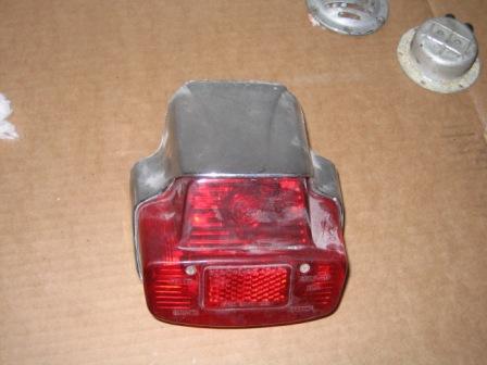

Fanale post...
Il vetrino è FB bosatta, non originale, la base forse in ZAMA SIEM verifica e fammi sapere, se base SIEM và solo carteggiata bene e portata a cromare assieme allo schermo del KAA6 volt (cicalino) il cicalino KAA6Volt si trova dunque sui 35€ nuovo, il fanale, se non è SIEM nemmeno nella base quasi conviene nuovo, si trova in metallo e non in plastica ma è costoso, direi sui 60 e più, privo di guarnizioni, quindi ricorda di prenderle non ricordo se la tua VNB monta originariamente il Kaa6volt, se per caso il cicalino originale della VNB4 fosse un altro (davvero non ricordo quale monti in origine) consiglio scambio ed acquisto cicalino originale per vnb4 così con un cicalino li sistemi entrambe datosi che quello montatto sulla VNB è nuovo e perfetto, ma devo verificare cosa monta la VNB4 prima...

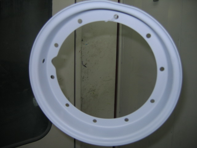

richiesta foto asola valvola sul cerchione delle ruote, la Sprint ha cerchi vecchio tipo, particolari...metterò dettaglio in futuro.

Poeta per il rubinetto posso mai lasciare la retina che c'è nel filtro evidenziato in rosso?
Il fanale ant ha la cornice marchiata Siem, vorrei recuperarla perche non è massa male, vorrei sapere solo come posso lucidarla!!ho provato con pasta abrasiva, ma va via la cromatura!!come la lucido?
Il contaKm non credo sia proprio messo male, l'unica cosa vorrei cerca di saldare quei pezzi che mancano dalla cornice.Vorrei recuperare quello originale.....fa più vintage. Ho chiesto per il prezzo, mi hanno chiesto 90e. Il vetro costa 25e e la cornice 16e!
Il fanale post non è marcato Siem e non so nemmeno se sia l'originale!!
Per il cicalino mi hai dato un ottimo consiglio, per ora lascio quello, dovrei averlo trovato usato il cicalino originale per vnb4. Mi consigli di prenderlo?

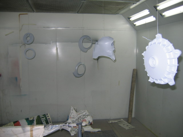

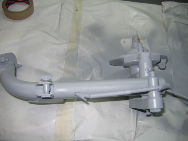

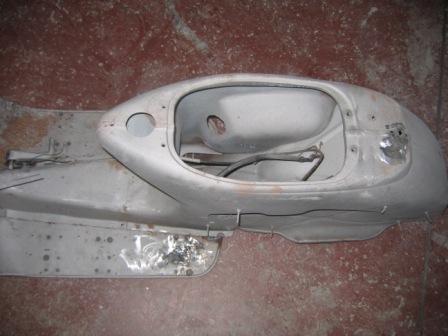

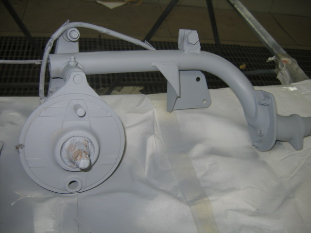

Finalmente.... dopo tante richieste ecco a voi la mia vespa in fase di restauro. Peccato che ancora non è stato dato il fondo al telaio.
Questo è lo stato del restauro....avete percaso consigli da darmi???
Accetto tutti i consigli e soprattutto quelli del buon poeta!!

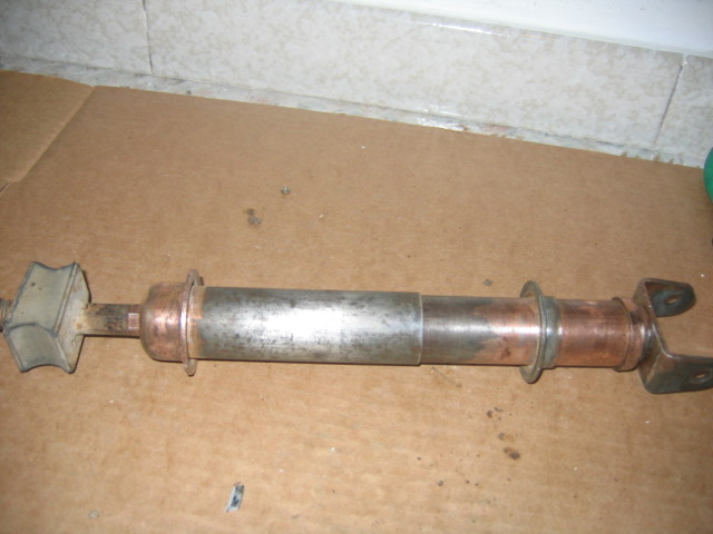

Le due molle ammort....quella ant va zincata e quella posteriore?
59,39 KB

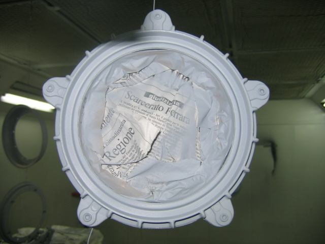

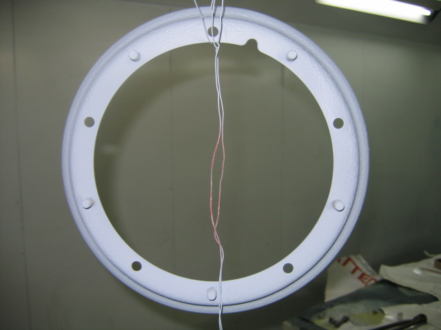

Come richiesto dal buon poeta, dettaglio dei cerchi della vespa....sono quelli originali???
Dettaglio dell'ammortizzatore post. Mi consigliate di lasciarlo e se si come lo devo trattare?
79,64 KB
66,86 KB
Come giudicate il lavoro fatto sulla forcella??
