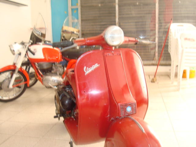

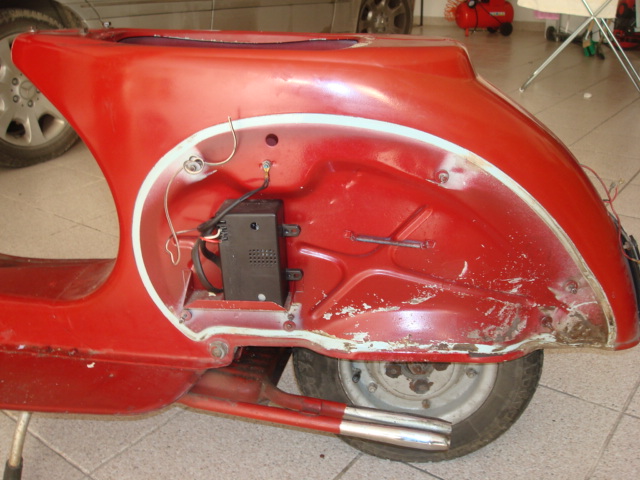

Carissimi, seguo questo forum ormai da parecchi giorni per via di un amore scoppiato in tarda età per la VESPA. Vi spiego brevemente.
Vado in moto da quando avevo 10 anni e, a 43, non ho ancora smesso. Non avevo mai posseduto una vespa. L'estate scorsa un mio amico appassionato vespista mi ha dato in prestito una delle sue, una 150 sprint, e ho partecipato ad un raduno. Amore a prima vista. Da quel momento ho desiderato, quasi morbosamente, la Vespa. Sono tornato a casa e mia moglie mi ha detto che in un garage si trovava la vespa di suo nonno ed ecco che cosa ho trovato. Una 125 VNB1T costruita nel 1960 e immatricolata nel 1961, comprata nuova e usata come unico mezzo di trasporto. Nel corso degli anni è stata prima riverniciata di blu e poi di amaranto e adattata, ai primi degli anni 80, a PX. Sono state aggiunte le frecce, il nasello (Sic! poi vedrete), la sella unica e il fanale posteriore. Ecco quello che ho visto e poi vi mostrerò quello che ho scoperto.

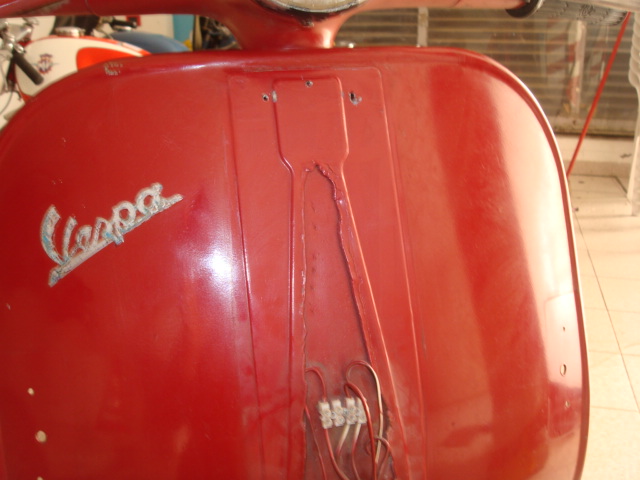

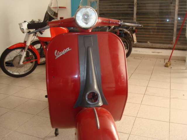

Non ha un filo di ruggine, per foza è coperta da tre strati di vernice, il motore è partito quasi subito, nonostante è ferma da 20 anni ero felicissimo. Quando ho cominciato a smontare sotto il nasello del PX la prima delusione

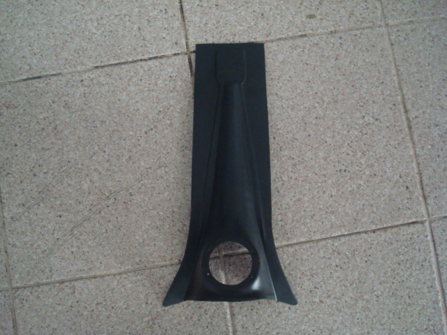

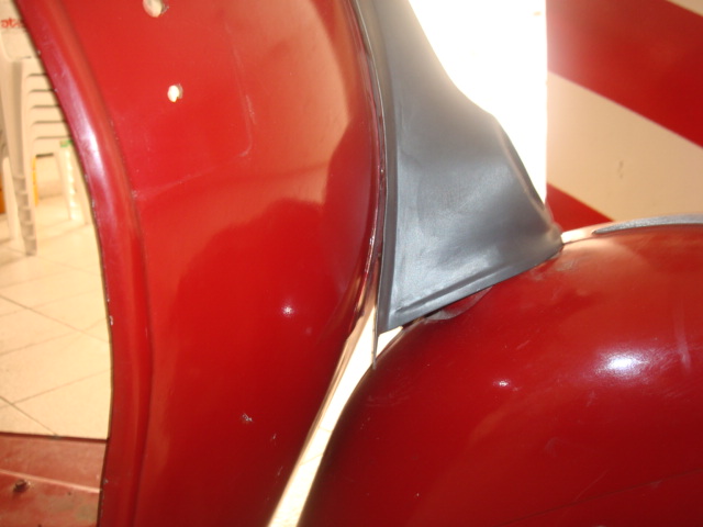

IL nasello originale era stato tolto in malo modo per fare posto alla plastica del PX. Mi sono messo alla ricerca e ho trovato un ricambio che vi mostro
111,87 KB
Chi mi ha venduto il ricambio mi ha assicurato che poteva andare bene, ma a me non sembre e vi chiedo aiuto. E' differente le punte estreme sono piu' lunghe ma, sopratutto, facendolo aderire alla carrozzeria nella parte inferiore rimane circa mezzo centimetro di spazio. Come fare

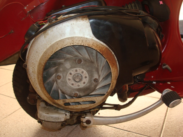

Mi è poi stato detto che il motore è stato cambiato, infatti è un 150 VLB1M.
116,06 KB
Ho già trovato un motore completo VNB1M e sono già in contatto con Tony per un restauro completo.

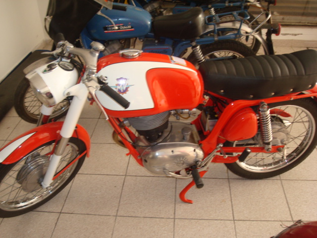

...e quei gioiellini che hai dietro la Vespa?? quella MV splendida???
sono tue? metteresti qualche bella foto anche di quelle belle signore??? ;)

quello dietro è un rapido sport.

Esatto 150 RS (rapido sport) del 1964 con la sella non originale- Più dietro due Moto Guzzi stornello 160 ex polizia municipale del mio paese. Sono del comune che vorrebbe restaurali. sono nel mio garage perché sono stati tirati fuori dal deposito comunale e mostrati in una festa in piazza

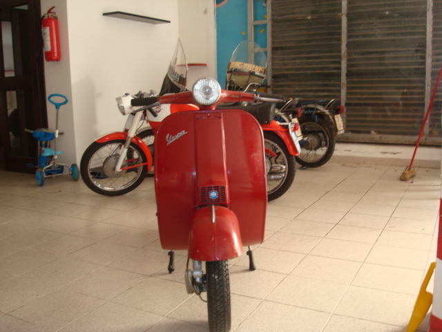

Torniamo alla vespa. Tony che mi dici? Quarda la marmitta.
129,17 KB
Che roba è. Può andare bene o devo trovarne un'altra?

eventualmente ne ho una nuova dentro già virata!!

La marmitta è un optional dell'epoca la chiamavano modello "Abart" doveva essere piu' performante,niente a che vedere con le nostre espansioni è piu' l'effetto visivo che altro,
il colore rosso è quello originale,se la vendi o la scambi (ho qualche pezzo che va bene per la tua)fammi un fischio adesso mi tirero' le ire dei puristi ma a mè piace assai

ti dirò... la marmitta io la lascerei... è veramente uno spettacolo !
la batteria invece è una porcata micidiale... fa molto anni 80

A me il nasello non pare il suo...
Quello VNB se non erro è più stretto e filante

anche a mè non convince il nasello ma é sempre difficile in foto...

Ciao, se vai nella sezione "revisioni, collaudi, immatricolazioni, fmi..." , e cerchi il post ISCRIZIONE ci sono le mie foto della vnb2 per l'iscrizione FMI e prova a confrontare. poi se quello è il pezzo l'unico modo per montarlo è quello di armarsi di pazienza e adattare il tutto.

anche per me il nasello non è suo... mi sembra quello di gl/gt/sprint

dove hai trovato quel nasello ? io ne sto cercando uno per una vna ma non riesco a trovarlo...
