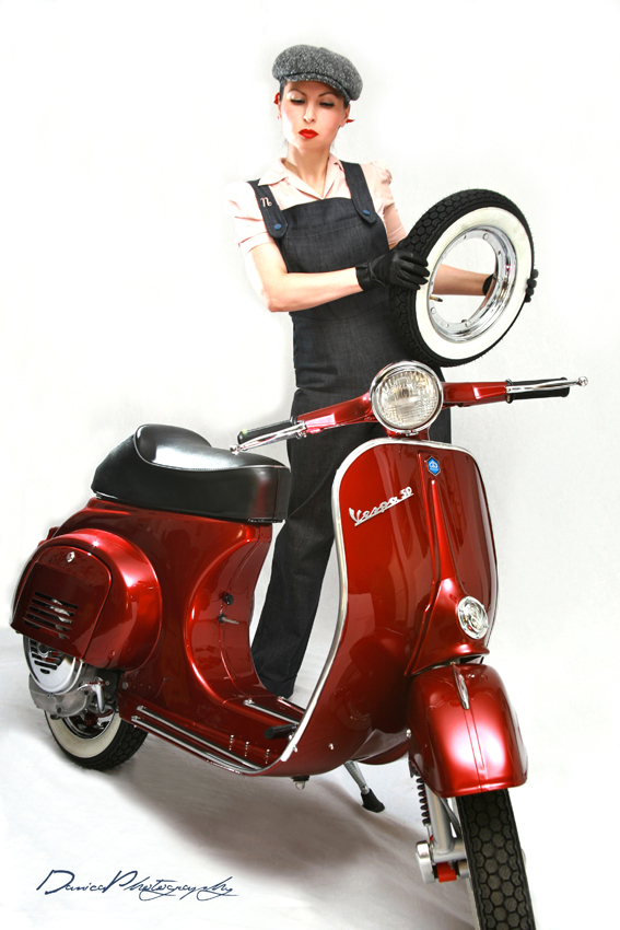

Ciao...volevo sapere se qualkuno mi poteva spiegare quali sono i passaggi da eseguire per riverniciare una vespa...e poi se esiste un elenco dei colori.
Qualkuno sa dirmi k kolore č quello nella foto qui sotto:
314,78 KB

Queste ovviamente sono delle norme generiche poi tutto dipende da quello che vuoi ottenere e fare.Per il colore il codice non lo so pero' e rosso amaranto che e' stato applicato nelle ultime vespe prodotte neglia anni 90 dette rivaival ( 50 special revaival).I modelli precedenti non avevano questo colore.
