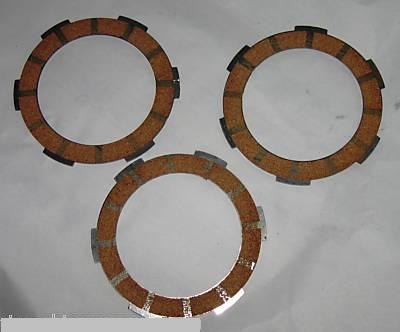

mi sono arrivati i dischi frizione della vespa, nell'inserzione c'era scritto:Serie Dischi Frizione Vespa 50 125 FL 50 F2L HP APE 50. Il problema è che io ho una vespa 50R. inizialmente leggendo l'inizio del titolo e vedendo l'immagine pensavo fossero quelli, però ora mi sorge un dubbio perchè questi vann bene per la fl hp e ape.. per la 50 R vanno? eccoli qui;apparentemente son identici ma mi sembrano leggermente più sottili rispetto a quelli in cui il titolo diceva solo per vespa 50 o special...

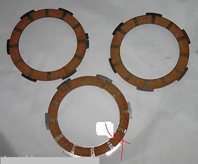

La frizione della vespa 50 ha la parte segnata con le frecce un po' piu' larga rispetto all'hp pero' della foto non si capisce bene che tipo e.

si infatti ho notato proprio quella differenza allora non andranno bene..

Se sono piu' stretti no.
