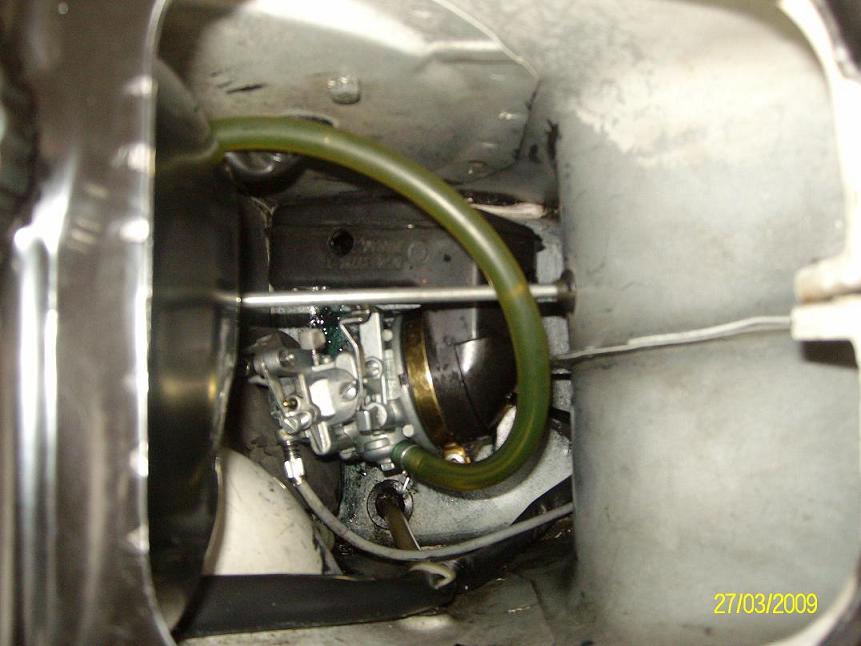

salve a tutti ragazzi, non capisco perchè si versa un pò di benzina sotto il carburatore. E' normale?? o c'è qualche anomalia?? il carburatore è nuovo..

ma è benzina fresca o rimane solo l'olio?
se si forma dell'olio sul fondo è normalissimo (o quasi)
io ci metto sempre un foglio di giornale piegato che fa da carta assorbente e ogni 2 - 3 mesi lo cambio
se è benzina fresca, controlla che non ci siano perdite e che lo spillo chiuda bene, ma poi ti si ingolferebbe..

Dovrei controllarne la consistenza, però a prima vista ho pensato che fosse benzina dato che è verde.

non è che ti esce dal tubo benzina e ti sgocciola fino li ?????sei sicuro ??

no il tubo è perfetto! sembra provenire dal filtro

Trankillo vitto !!! Pure a me lo fa ! Parlando col meccanico mi ha detto ke succede in kuasi tutti i vespini ! Potresti rimediare mettendo dei fogli di giornali ripiegati della misura del vano !

in quasi tutti i vespini...a me lo faceva ed era il tubo benza allargato o guardaquando si innesta il tubo benza nel rubinetto serbatoio io c'ho perso 3 euro di benza
Inserito il - 02/04/2009 : 15:20:29  Mostra Profilo Invia a et3jeans1976 un Messaggio Privato
in effetti, almeno nell'ET3, sotto il carburatore si incastra una piastra di plastica coi bordi
che serve a raccogliere la benzina di spurgo che trasuda dal filtro dell'aria
a questa piastra, che ha un forellino di scarico, è collegato un tubicino di gomma che
porta la benzina fuori dalla vespa utilizzando uno dei fori presenti nel telaio
ovvio che pian piano questa roba una sporca il sotto del telaio, ma almeno svuota l'interno

Io non direi proprio che è normale.
A mio parere le ipotesi sono due:
1) carburazione sballata;
2) valvola sui carter rovinata (o leggermente rovinata).
Inizia a verificare la carburazione.

Allora;
Ho capito che la benzina, ma credo sia olio, viene sicuramente dal carburatore.
Per la carburazione dovrebbe essere corretta.
