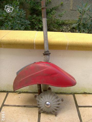

Ciao Ragazzi, secondo voi č buono questo mozzo, io lo vedo un po strano, quei buchini mi pare che la special non li portava sul mozzo, č possibili sia di chissā quale marca e con materiali scadenti?

Quei buchini sono su tutti i tamburi ...sono normalissimi e il mozzo sembra buono...almeno esteticamente! per sapere se č buono deve girare correttamente e non essere ovalizzato

piccola nota non avevo mai notato che i tamburi special avessero quei buchini ma non lasciano entrare schifezze esterne che poi vanno a depositarsi sulle ganascie?

Scusate l'ignoranza ma forse quei buchi servono a far uscire un pō di schifezze dal tamburo, o no? Oppure sono fatti per equilibrare il tamburo? Sul mio (posteriore) ce n'č uno solo.

Ma i buchini non sono passanti se non ricordo male quindi schifezze non ne entrano nelle ganasce.

Si in effetti, vedendo altre foto di mozzi, sembra che non escono all'interno!!
Quindi non servono a niente ed č normale che ci siano.. . anche se ci si fa' caso sono brittissimi

Se non sono passanti allora servono a equilibrare il tamburo. Ci sono anche nei volani se guardate bene.
