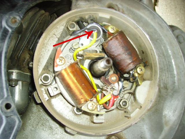

aggiornamenti..
se il filo lo attacco do'è adesso (quello indicato dalla freccia)
89,22 KB
lo saldo sopra il condensatore come ora la candela fa la scintilla ma va male la copressione non lo s fa dei versi strani torna indietro boh..
se invece la saldo di fianco al condensatore la copressione va tutto bene solo che la candela non fa la sicntilla
dove va messa?? la bobina è rotta?? :S è solo un boh sbucciata in alto vedete??

andy90
Prov.: Cuneo
Città: saliceto
3140 Messaggi
Inserito il - 05/04/2009 : 14:22:09  Mostra Profilo Invia a andy90 un Messaggio Privato
fai cosi togli qll bobina interna ke crea solo gran problemi. metti quella esterna dietro il carter.e la relativa bobina di alimentazione che va nel volano al posto di quella interna.
andy90
andy90
Prov.: Cuneo
Città: saliceto
3140 Messaggi
Inserito il - 05/04/2009 : 14:25:22  Mostra Profilo Invia a andy90 un Messaggio Privato
e strano che a seconda di come saldi il filo cambi la compressione. magari in quella posizione il filo tocca il volano e nn gira bene. cioe la sparo li.
andy90

Inserito il - 05/04/2009 : 14:34:37  Mostra Profilo  Visita l'Homepage di 50 Special  Clicca per vedere l'indirizzo MSN di 50 Special Invia a 50 Special un Messaggio Privato
no non penso per quello.. penso cambia qualcosa di elettrico.. infatti il volano dentro è magnetizzato

andy90
Prov.: Cuneo
Città: saliceto
3140 Messaggi
Inserito il - 05/04/2009 : 16:10:56  Mostra Profilo Invia a andy90 un Messaggio Privato
metti qll esterna ascolta me ne vale la pena
