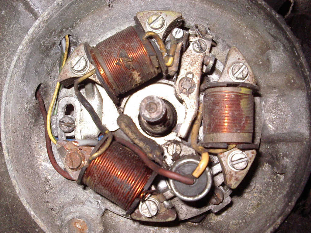

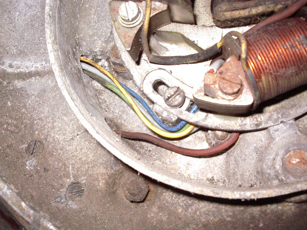

Ciao a tutti ,volevo sapere quale filo vā collegato alla bobina e quale a massa (se dico giusto)a me interresava solo per farlo partire o vedere che da corrente vi mando una foto,considerate il filo grigio sostituito da me non sō di che colore era in origine perchč non aveva guaina c'era solo il rame da quanto era cotto . Speranto che la bobina funzioni e se qualcuno sa come acertarsene mi dica cosa devo fare,e il condensatore maa? poi le puntune che dire !!! comunque voglio farlo funzionare quanto tempo ci metto ci metto ciao

| solo il rosso alla bobina e tutti gli altri liberi e non in contatto fra di loro ho a massa |

ok grazie ora provo |

| no non da segni di vita controllero la bobina e il condensatore |

| si ma lo statore non puoi montarlo cosi a caso..c'č una certa angolazione da rispettare che si chiama anticipo e inoltre devi regolare l'apertura delle puntine. Se fatto ad hoc, collegando rosso della bobina con rosso dello statore e tutti gli altri fili liberi la vespa deve partire! |

| fatto,ma č un motore che era sotto una motozappa, me l'hanno regalato č un bel pō che non andava e non so che danni ha avuto per adesso ho trovatopochi banni e minimi ma non sō se la bobina manda corrente ,sapete come verificarlo. |

prova se hai una bobina della special, va bene lo stesso. altrimenti vai in un meccanico piaggio e loro hanno un apposito attrezzo per verificare l'efficenza della bobina
