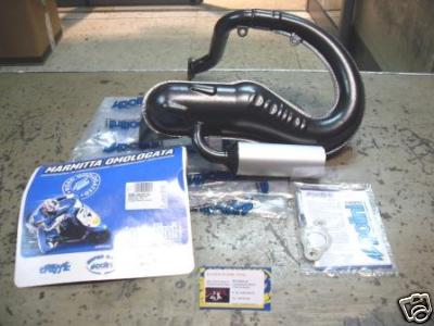

Inserito il - 27/03/2009 : 14:26:57  Mostra Profilo Invia a n/a un Messaggio Privato
23,03 KB
è questa la marmitta!

Inserito il - 27/03/2009 : 14:27:03  Mostra Profilo Invia a n/a un Messaggio Privato
andredlock ha scritto:
e che palle! l'ho presa su ebay e diceva che per 50 andava bene!!
come detto da Roberto, è un lavoro veloce e facile quello di adattamento, poi ovvio che rompe le palle

Inserito il - 27/03/2009 : 14:43:32  Mostra Profilo Invia a robertoromano un Messaggio Privato
Posiziona la marmitta in modo che non tocchi sulla gomma o sul telaio(anche ammortizzando),poi vedi dove devi arrivare con la staffa per fissarla al braccio motore e ti fai saldare sto pezzo di ferro dal fabbro,magari partendo da quella esistente,comunque facendo attenzione a non bucare la marmitta....potresti farti una forma in cartoncino da replicare per facilitargli il compito,insomma con un po' di fantasia fai tutto

Inserito il - 27/03/2009 : 19:38:46  Mostra Profilo Invia a vespa_90 un Messaggio Privato
ciao probabilmente il collettore è per 125
ma anche quella per 50 è un po' ostica nel montaggio, ti consiglio la seguente tecnica: vespa sul cavalletto centrale, punti il collettore nei prigionieri del cilindro senza mettere dadi e punti la marmitta già montata sul collettore con la molla, sul bullone del braccio del carter
vedi se il linea di massima va su poi stringi tutto. Se è sfasata di tanto allora il collettore è per 125

Inserito il - 27/03/2009 : 19:56:28  Mostra Profilo Invia a Vespamaniasss un Messaggio Privato
Io ho fatto come Vespa 90 !!! La mia Leovince alla prima serrata era tutto storto, poi ho sistemato la marmitta lasciando tutti i bulloni lenti, e una volta montata ho riavvitato tutto e devo dire che non tocca da nessuna parte !!!
