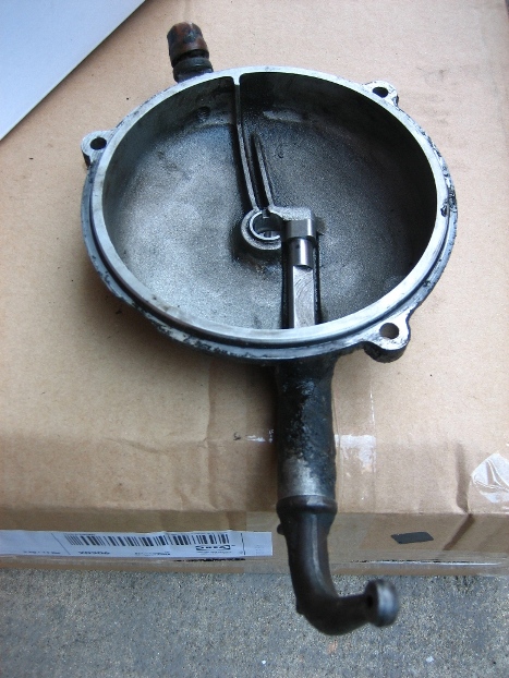

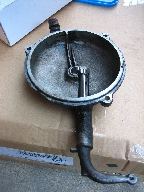

Ho da poco acquistato un PX125 dell'81 e ho trovato un problema che mi sembra molto strano...
Aveva la frizione completamente incollata, essendo stata ferma per anni, e fin qui tutto normale.
Ho pensato di cambiare i dischi, quindi ho aperto la scatola della frizione e mi sono fermato perchè non ho l'estrattore adatto.

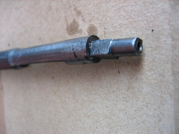

A questo punto mi sono accorto che il braccetto è deformato… o almeno, così pare.
Cerco di spiegarmi meglio:
visti su un piano ortogonale all’asse del foro di uscita del coperchio, il braccetto e il perno che spinge il rallino di ottone dovrebbero formare un angolo di 90°.
In realtà, come si può vedere dalle foto allegate, l’angolo formato, è maggiore.
Sembra che il braccetto sia stato forzato fino a deformare il perno.
Il risultato è che la corsa del braccetto non è sufficiente a far staccare i dischi della frizione.
In conclusione, la frizione ora non è più incollata perché ho smosso i dischi con un cacciavite, però, comunque non stacca benissimo a causa di quella deformazione.
A qualcuno è mai successo qualcosa del genere?
Ora devo cambiare il braccetto?
Grazie.

Sono riuscito ad aggiungere le foto... che ne dite?

La leva è libera di scorrere nel suo alloggiamento ?
Nel foro sopra la leva ci vuole un nottolino di ottone che và a spingere il piattino sulla frizione.
Ci sono tutti i pezzi indicati ?

Grazie delle risposte...
Sì, i pezzi ci sono tutti e la leva è libera.
Sono riuscito a sbloccare i dischi smuovendoli con un cacciavite.
Ora la frizione stacca (non perfettamente) ma, comunque, prima possibile cambierò i dischi.
Il mio dubbio è che, essendo il braccetto deformato a torsione, non riuscirà mai a far staccare la frizione correttamente.
Lo devo cambiare? Dove si vende? Mi sai consigliere qualche sito che vende ricambi online?
Grazie!
