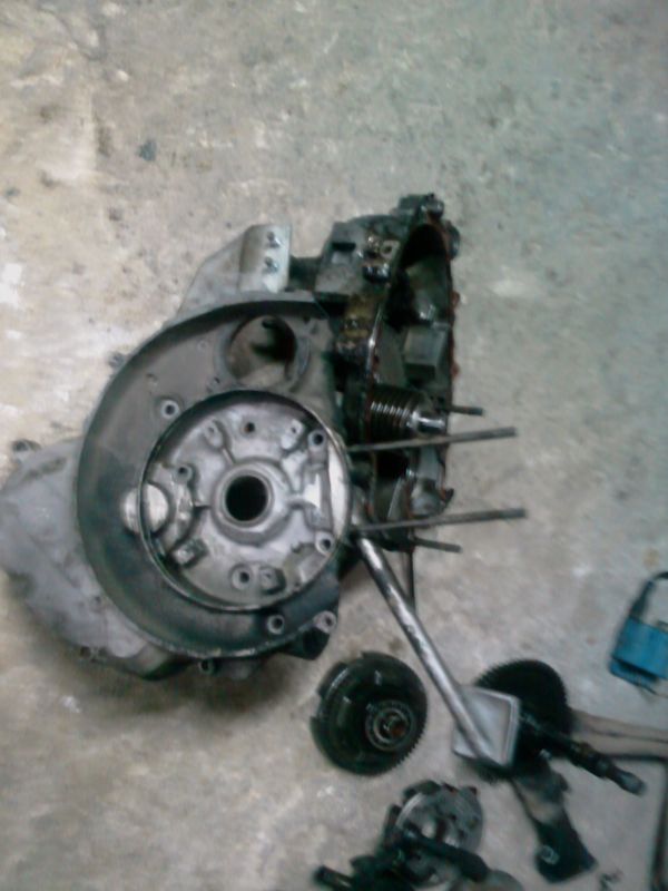

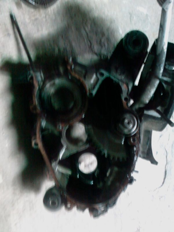

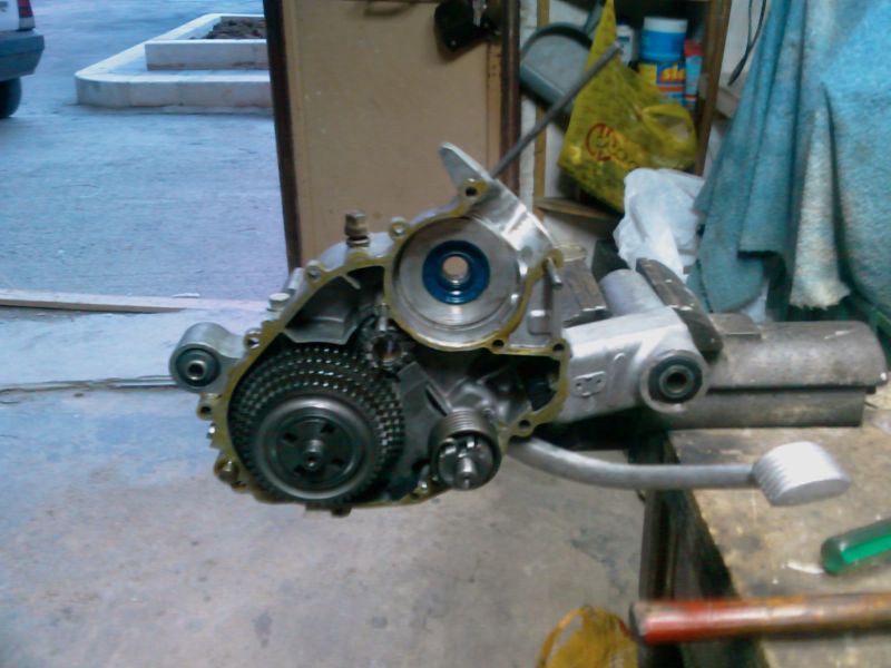

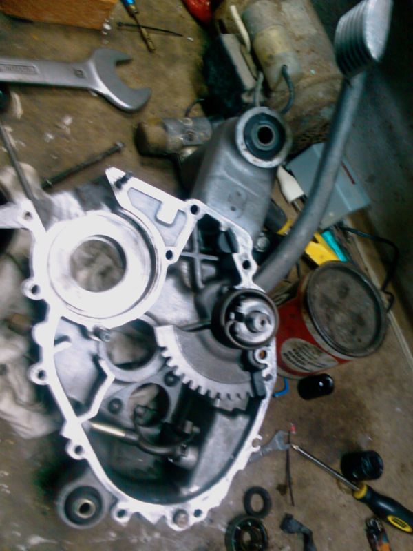

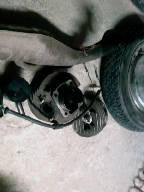

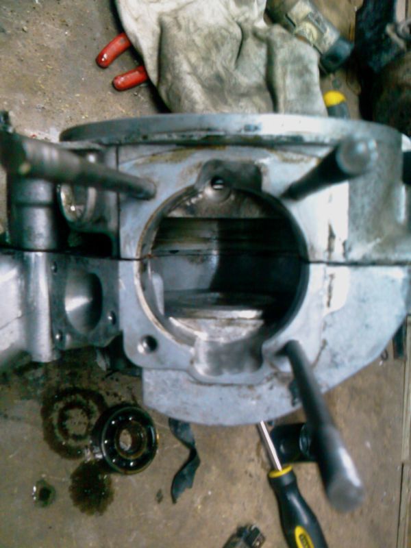

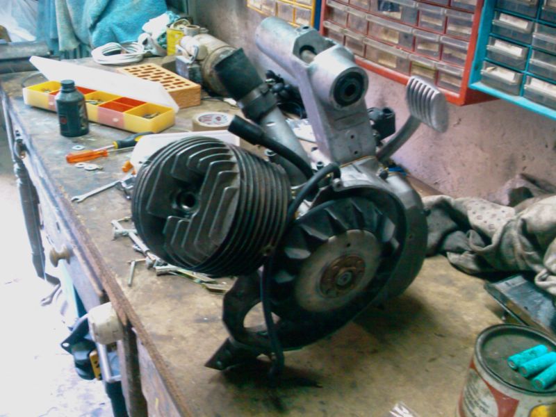

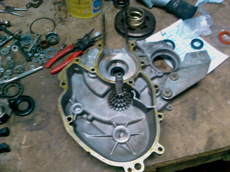

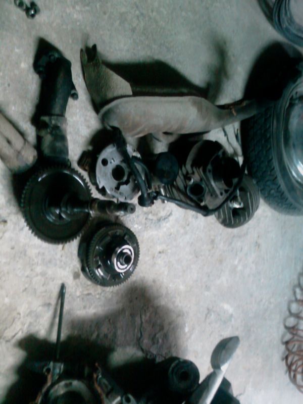

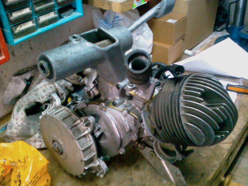

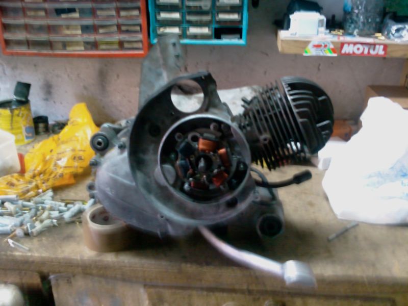

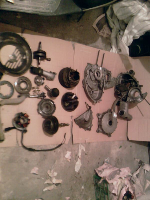

Aggiornamento lavoro fresco fresco di oggi pomerigio
Bel motorello il blocco del mio amico. Motore 125 polini con travasi lavorati corsa lunga, albero mazzucchelli carter lavorati, primaria 24 denti d.d.carburo 24.abbiamo trovato la mezzaluna della frizione prossima alla rottura,fortuna che si e' deciso a sistemanre il motore altrimernti tra un po' rimaneva a piedi. Scusate per le foto ma a portata di mano ave il cell.

quei travasi sembrano bruttini
Li ho trovati cosi. Il mio amico ha fatto fare questo lavoro 4 anni fa.

Ieri abbiamo chiuso il motore col mio amico oggi tranne imprevisti dovremmo montarlo sulla vespa domani posto altre foto.Nello smontare ho trovato molti guasti,la chiavetta pignone primaria inesistente, chiavetta frizione distrutta molle parastrappi frantumati.E camminava lo stesso, la vespa e sempre la vespa.
