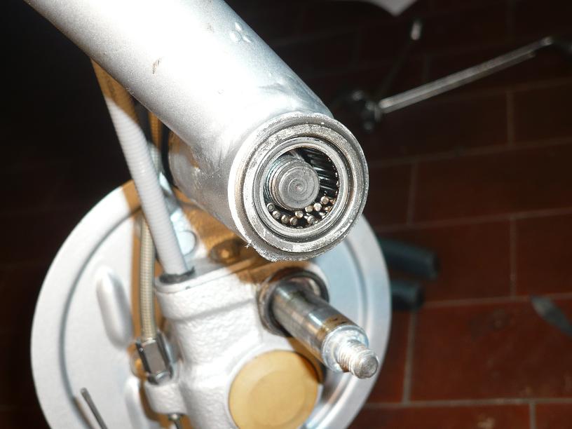

Oggi mi sono messo a sostituire l'ammortizzatore anteriore della special con un Bitubo (lavoro che non avevo mai fatto)...purtroppo durante la rimozione del vecchio ammortizzatore, ho sfilato troppo il piatto portaganasce dalla forcella e i rullini del cuscinetto si sono tutti spostati, come potete vedere dalla foto:
63,94 KB
E' normale tutto ciò!? E come posso risistemare i rullini??
Vi prego, non ditemi che ho fatto un pasticcio..

tranquillo Carlosss!!!
toglili tutti, sgrassa bene l'interno della gabbietta con diluente o svitol,
e spalma un micro strato di grasso all'interno del foro della gabbietta!!!
poi uno ad uno re-incolla tutti i rullini!!
l'importante che non siano rotti o spezzati!!!
tranqui, nessunissimo danno!!!!

Fatto...un lavoro veramente noiosissimo ma cmq tutto ok, sono riuscito a risistemarli quei rullini bastardi!!!
Grazie dei consigli
