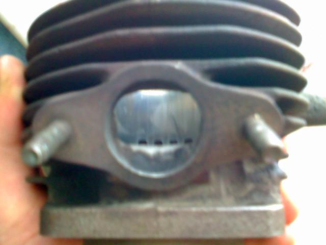

Ciao a tutti, mi è stato regalato un 105 DR in buone condizioni, e lo vorrei elaborare. Ho già iniziato a fare qualche lavoretto:

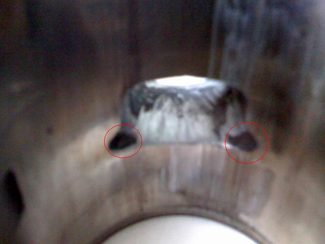

Ho cominciato ad allargare lo scarico e mi sono accorto di una cosa:
Nella parte interna dello scarico ci sono due scanalature, vorrei sapere se sono state fatte da qualcuno o il cilindro è stato fabbricato così?
37,77 KB
L'ho allargato Sopra di 1,5mm a lateralmente di 1mm per parte se notate qualche difetto sparate!

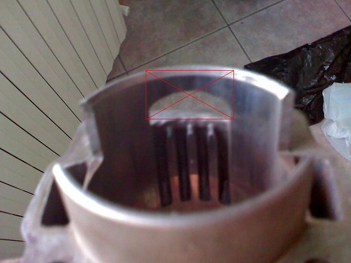

Inoltre in un'atro post avevo letto che si poteva tagliare una parte della camicia, ma il cilindro era diverso, qui si può fare?

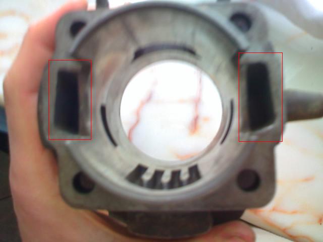

L'ultima cosa: i travasi si posso allargare in questo punto?
36,33 KB

allora per qui tagli sulla luce non so....si i travasi li si possono allungare ma ricorda che generalmente allargando i travasi si acquistano giri ma si perdono coppia e cavalli.

Allora credo che i travasi li lascerò stare Il pezzo della camicià si può togliere? se lo tolgo cosa ottengo?
