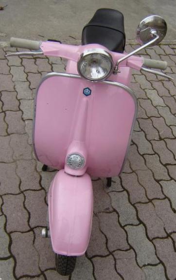

salve ragazzi anche io ho un problema con una 50 L...
ovvero mi hanno regalato una vespa 50 rosa (restaurata da un tipo che non conosco, e tenuta ferma da un mio amico per alcuni anni!)... che da telaio risulta essere una L del '67 (v5a1t/52***2)
ma noto ad occhio alcune incongruenze:
- ruote da 3-10"
- stemma esagonale.. ma sotto (sulla lamiera) si vede la forma dello stemmino rettangolare
- i buchi per la scritta vespa sono sulla stessa altezza (e non obliqui)
- manca la cresta sul parafango anteriore
- non c'è la scritta vespa 50 l sul retro
....che ne dite?

raffy ha scritto:
allego alcune foto... se volete altri particolari a disposizione..
31,02 KB
con quel numero di telaio dovrebbe essere una L del 67 logo rettangolare per la cresta parafango potrebbero averlo sostituito così come per i cerchi.
la scritta posteriore potrebbero averla tolta e per la scritta anteriore tappato i vecchi buchi per metterci quella orizzontale

Inserito il - 17/03/2009 : 21:14:14  Mostra Profilo Invia a n/a un Messaggio Privato
grazie per le info!
quindi... mi consigli:
- di mettere il logo rettangolare piaggio
- di mettere la scritta posteriore facendo i buchi
- la cresta
per la scritta anteriore e i cerchi come mi muovo?
non vorrei avere problemi per l'iscrizione come moto d'epoca.. l'assicurazione e roba varia!
accetto consigli... il più economici possibili!
