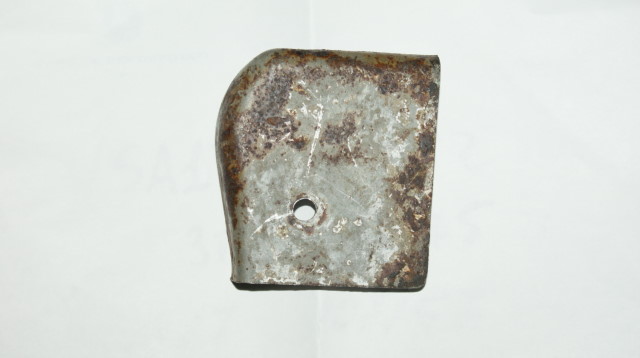

Dagli esplosi ho visto che dovrei mettere anche il copri selettore marce, ma è proprio necessario?e se si, dove si mette?non vorrei dover togliere il perno ruota che ho finito di mettere stanotte!!

macchè, è un coperchietto di plastica che va su con una vite...trovi il foro proprio li vicino al selettore
41,26 KB
è quello cerchiato in blu...mi raccomando l'or o te ne pentirai

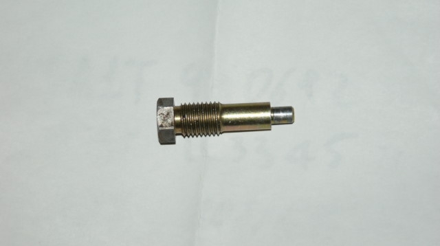

per ora ho trovato la famosa scatola di lamierino (va zincata o colorata alluminio??) e mi è rimasto in mano questo bullone...
65,26 KB
53,96 KB

segui il topic che ti ho linkato e capirai di che or parliamo...altrimenti monta tutto e te ne accorgerai lo stesso
comunque...adesso non saprei sinceramente...nei miei motori special è sempre stata di plastica nera...a questo punto mi viene il dubbio..
e quella vite li è quella che è vicina allo sfiato dell'olio. è quella che tiene il selettore dall'alto
