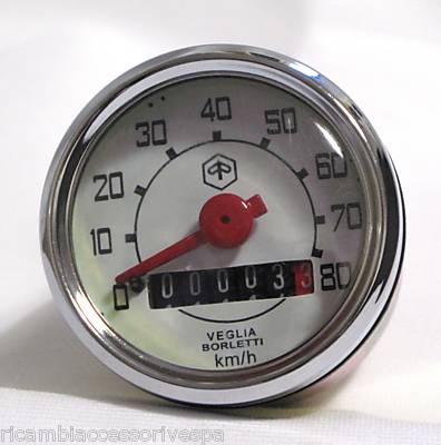

Ho una vespa 50N del 1966 con il faro tondo e circa un anno fa decisi di montarci sopra il contachilometri.
Una volta montato sono uscito subito a provarlo ma mi sono reso conto che mi segna i Km/h sballati. Nel senso che se vado a 20 Km/h reali mi segna 70 Km/h. I Km percorsi li segna giusti. Volevo sapere perchè i Km/h me li segna così e non reali.

ciao sto sistemando anche io la stessa moto ed a giorbi credo di montare lo stesso contachilometri.. credo che la causa derivi dal diametro di ruote che monti in quanto questo strumento veniva montato sulle L che avevno ruote del 10' quindi i denti del rinvio vanno in funzione alla lunghezza complessiva del giro della ruota mentre in origine le N montavano ruote da 9' quindi con giro completo più corto... devi cambiare cerchioni e cavalletto e vedrai che il problema si dovrebbe sistemare

Borellalorenzo ti ringrazio per la risposta. Infatti non capivo perchè mi segna così i Km/h visto anche il fatto che non ci sono settaggi da fare sul contachilometri. Penso che lo lascerò così per il momento. Ora stò rimettendo a posto una Special di mio fratello e quindi mi stò dedicando a quella, ma grazie mille dell'informazione.
