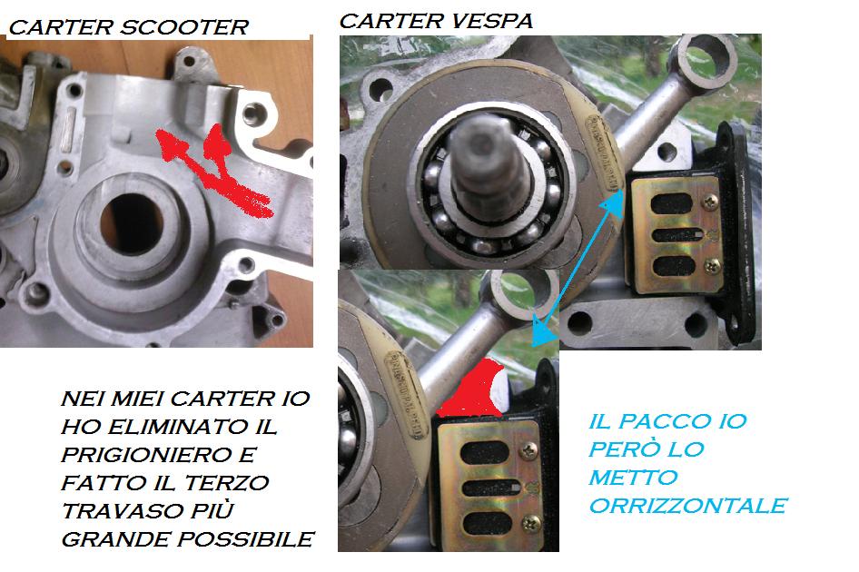

Inserito il - 01/03/2009 : 09:54:14  Mostra Profilo  Visita l'Homepage di leo92 Invia a leo92 un Messaggio Privato
100,09 KB
che ne dite??? fattibile???

luka
Regione: Marche
Prov.: Ancona
Città: Filottrano
181 Messaggi
Inserito il - 01/03/2009 : 12:54:17  Mostra Profilo Invia a luka un Messaggio Privato
proprio questi sono venuto a sapere di un mio coetaneo che a fatto prp cm vuoi fare te...
dice che a fatto questa scelta perche sulle moto da cross l'aspirazione è al carter..
lui a scelto cm te una 130 malossi e la rifasata su consiglio di scauri mi pare....e dovrebbe aver portato le fasature uguali a quelle dell M1-L
cmq ti avverto a fatto quasi 700 euro di saldature al laser..
fortunatamente è il padre della sua ragazza che gli fa il lavoro e non paga quasi niente....

così tanto!!! io ho un amico che ha la saldatrice...gli darò 100euro e via
