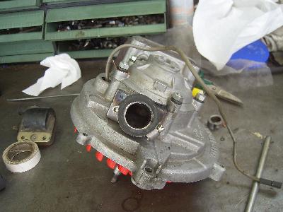

questo è il motore di 2 anni fa
41,37 KB

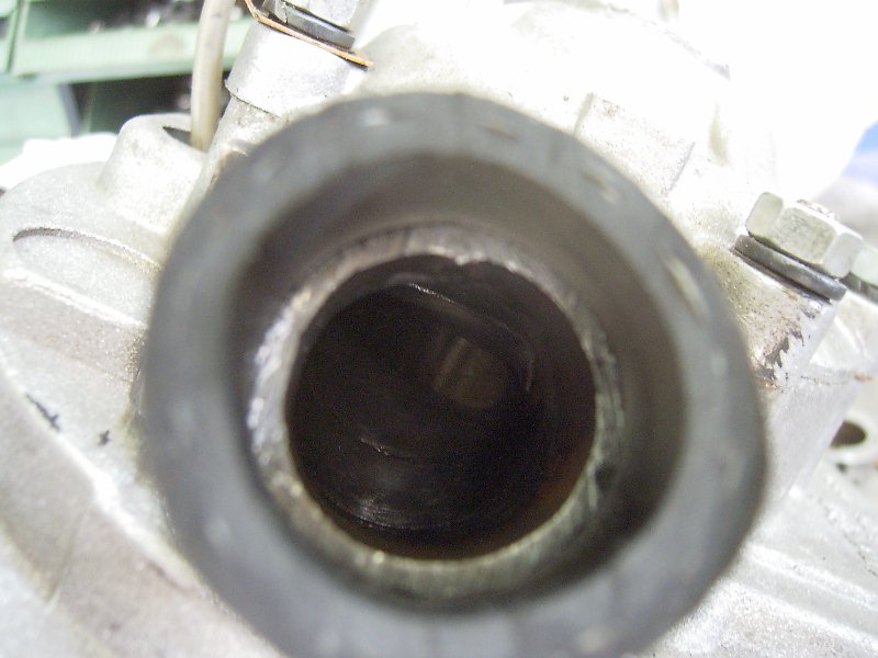

aspirazione diametro 21mm mi pare tutto raccordato alla perfezione alla valvola

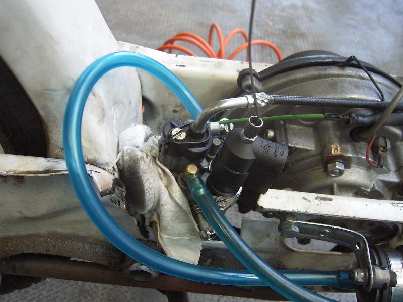

ci montai il PHVA 17,5
83,09 KB
92,7 KB
bisogna tagliuzzare un attimo ma ne vale la pena
Inserito il - 28/02/2009 : 19:12:57  Mostra Profilo Invia a robert16fj un Messaggio Privato
hai tagliuzzato il telaio???
Inserito il - 02/03/2009 : 14:15:45  Mostra Profilo Invia a vespa_90 un Messaggio Privato
certo ma è un altro andare con un bel carburatore
