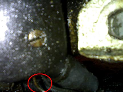

Una volta smontata la scatola BT, Vi ritroverete il FAMOSO FILO VERDE che esce dal volano ! Ecco, voi dovete prendere in considerazione solo il FAMOSO FILO VERDE !
Una volta collegato il filo verde a un filo, si dovrà portare nel pozzetto, e da lì una volta collegato a un interruttore, si farà scendere un secondo filo, che dovrà essere introdotto nella scatola BT e dovrà essere collegato AL POSTO del filo verde !
Allego un po' di foto per rendere chiaro !

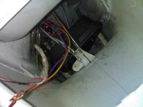

Possiamo vedere i fili che escono dalla scatola BT !
 28,4 KB
Un'ingrandimento....
 27,22 KB

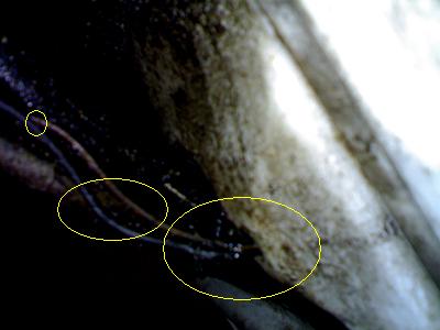

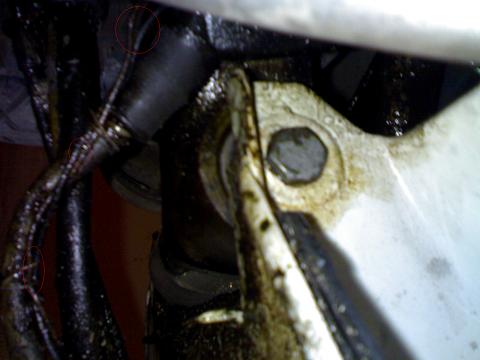

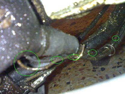

Il percorso che fanno i fili !..........!!!
 30,5 KB

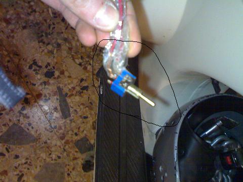

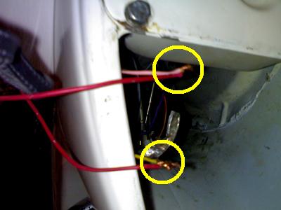

Vengono collegati ai fili dell'interruttore !
 21,44 KB

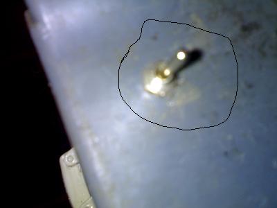

Ecco il MICRO INTERRUTTORE A LEVETTA !
 33,41 KB

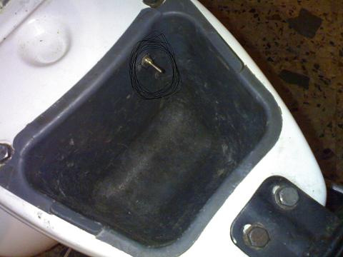

A lavoro ultimato !
 29,03 KB
Ingrandimento...
 13,93 KB
PS: Tutte le legature strane che avete visto, è perchè non avevo fili della misura giusta e ho unito piu' fili !!! Il risultato è sempre lo stesso! E' da 4 mesi che ho l'impianto, e non mi ha MAI lasciato a piedi !!!!
