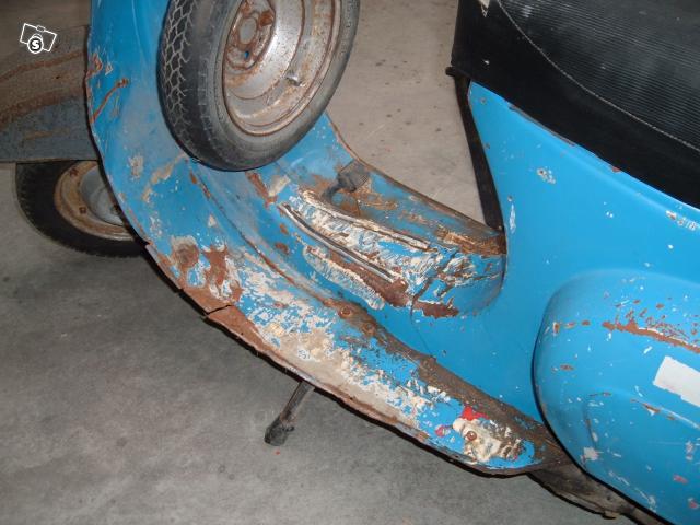

50 L del 1968 allungata con libretto originale.Mancante di qualche particolare come le leve e le strisce pedana.Impianto elettrico e motore da rivedere.A primo impatto non sta male.In giornata la vado a visionare e approfondiamo la questione.Che mi dite?Grazie ancora e scusate qst due misere foto ma le altre sono danneggiate.le devo rifare

un'altra vespa "violentata" nel corso degli anni..
Procedo nell'elenco dei difetti:
-fanale posteriore di primavera credo
-fanale anteriore assente
-manettino frizione rotto a livello della leva
-sellino da sostituire
-parafango da sostituire
-il sotto della pedana e la pedana stanno andando in malora o quantomeno c'è molto da lavorare.
dulcis in fundo..MOTORE DI PK!!!!!!!!!!me ne sono accorto dal volano e dalla pedivella.neanche lo voglio vedere il numero di motore perchè sono sconfortato.

secondo me non è un motore pk...si vede il padellino della special..avrà messo dopo la pedalina e il coprivolano del pk

Personalmente l'ho visto ed effettivamente TESKO ha ragione.E' un V5A1M con volano e pedivella diversi.
La moto non sta tutto sommato male considerando he attualmente si trovano solo relitti o roba cammuffata alla meno peggio.Su questa bisognerebbe intervenire sulla pedana e togliere qualche bollo.Credo che a questo punto avendo il motore originale ci si potrebbe pensare su

Il colore difficile da interpretare in foto direi VERDE PARAGGI, o TURCHESE, ma non vedo se sotto ha altre mani di vernice e poi per il colore serve minimo la luce naturale! La vespa L è UNIFICATA ed ALLUNGATA, per la precisione nel 1968 anche alcune ALLUNGATE come questa avevano ancora i numeri di fianco alla vaschetta (progressivo di pressa), ne ho una identica, li ha, se ho detto qualcosa di errato in passato era per generalizzare, confermo ora il dettaglio.

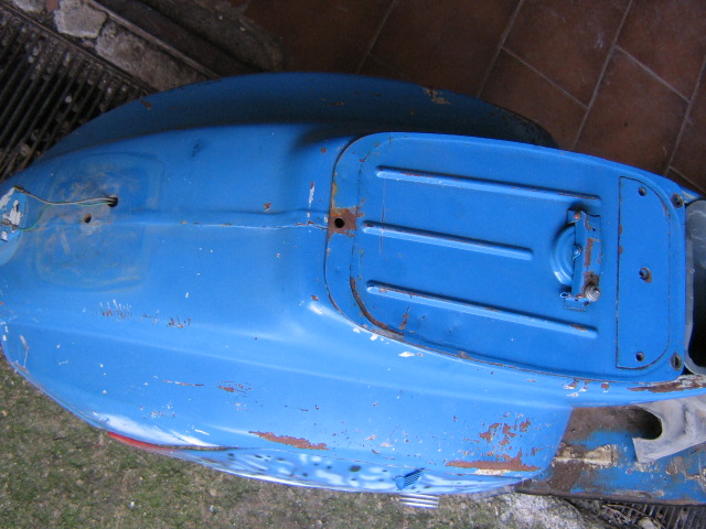

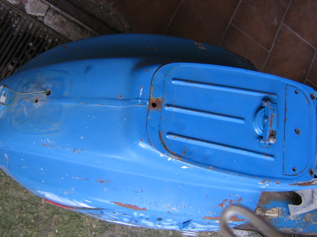

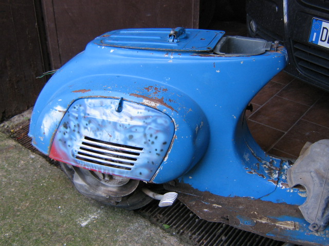

Vorrei un vostro parere.
Questa 50L ha questo colore presumibilmente originale poichè lo si ritrova anche nel vano serbatoio e sotto c è il fondo e nessun altra vernice.Sembrerebbe un blu pavone o quel blu che si utilizzava sulla 50R.
Tra i colori delle 50L non compare affatto.Voi che dite?

Il colore è evidentemente il AZZURRO CINA, colore specifico del 1972-73, escludo sia originale, probabile remota sabbiatura con rifacimento totale della carrozzeria, la chiavetta dello sportello difatti è in tinta, è probabile sia successa una cosa simile, il suo colore arancio 916 specifico modelli allungati, cerca bene sotto il serbatoio e il nasello, qualche traccia...
