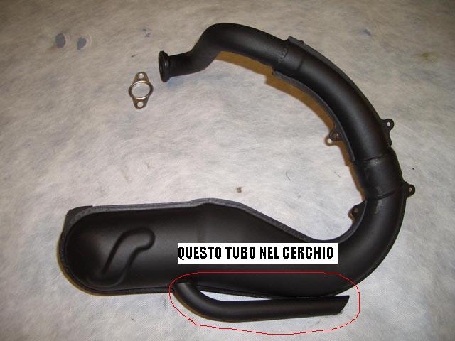

qualcuno che ha la proma saprebbe dirmi quali sono le misure (diametro e lunghezza) della parte finale della marmitta (per intenderci il tubicino piegato ad L che esce dalla pancia della marmitta.. perchè ho trovato "aggratis" una proma a cui manca proprio quel pezzo li.. stavo pensando di sistemarla e mi servivano le misure per non andare a saldare un tubo di dimensioni casuali.. pensavo di saldare il nuovo tubo ad una piastra tonda dal diametro maggiore del buco che c'è adesso sulla marmitta e poi saldare la piastra alla pancia..

per fare maggiore chiarezza:

si dunque..........le misure nn te le so dire di preciso ..dato ke ce l'ha 1 mio amico..ma ora nn ce l'ho sottomano....comunque per pulirla....tappi un 'estremità della marma..con un tappo..ci metti la soda caustica(sono delle sorta di palline bianca di soda ke trovi al supermercato ad 1 paio di euris neanke)...acqua(attento a non respirare i vapori emanati dalla reazione) agiti ben bene e lasci agire per un po' di tempo..poi risciacqui e ripeti l'operazione!!!a mio parere viene pulitissima con questo metodo..ma bisogna prendere le giuste precauzione al fine di non rimanere ustionati..prima di tutto guanti.camice ..occhialini..e ATTENZIONE!!!prova e poi mi saprai dire!
