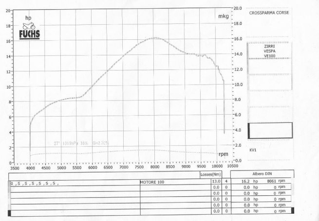

io però ricordo un grafico del kit zirri da 16 cavalucci....quindi non è poi così difficile...
se non ricordo male faceva così:
112 Polini
Carburatore 30
4° Zirri
22/63
Espansione Zirri per girato
Fasi Albero 140/55
Fasi cilindro Sc.178 Tr.1°_135 Tr.2°_122 Tr.3°_108
se andate su et3.it c'è uno che ha fatto 2 foto dei lavori di zirri...
fotina della bancata...
49,69 KB
12,17 KB
