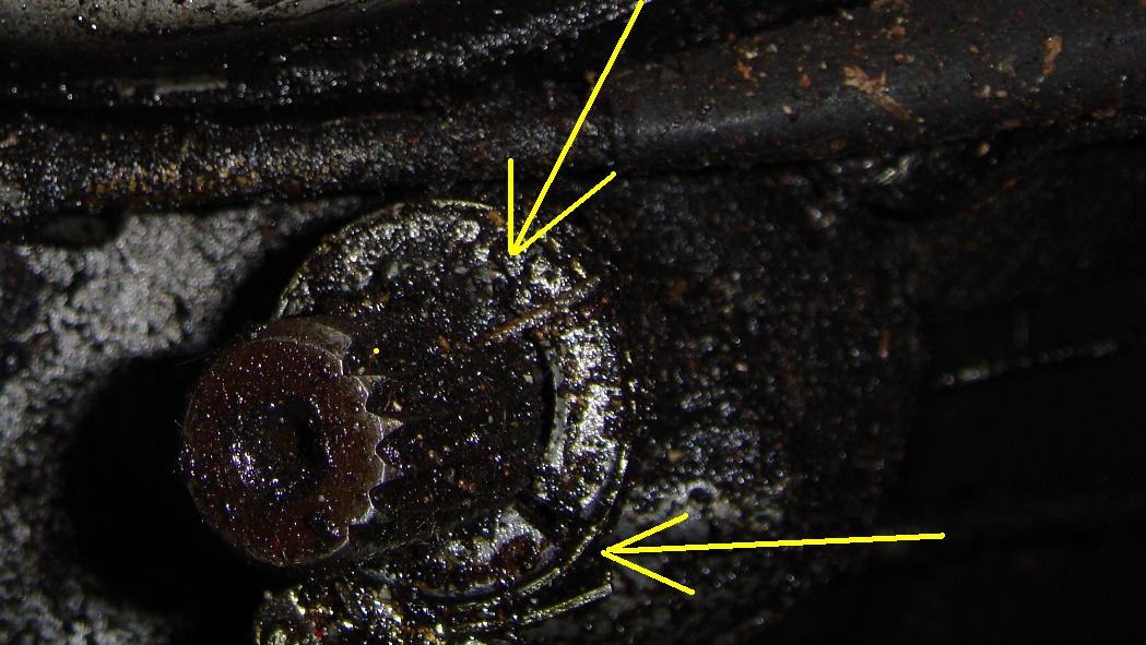

Inserito il - 16/02/2009 : 19:46:59  Mostra Profilo Invia a n/a un Messaggio Privato
Ecco la foto ho segnato in giallo le spacccature del carter, ragazzi ditemi che è una cosa che posso riparare da solo con un pò di pazienza. Grazie Ciao Francesco

antospecial
1007 Messaggi
Inserito il - 16/02/2009 : 20:49:20  Mostra Profilo  Clicca per vedere l'indirizzo MSN di antospecial Invia a antospecial un Messaggio Privato
non ne so molto di motori large ma non mi pare che si sia rotto il carter ma bensi un OR o qualcos'altro
lupin
Prov.: Lecce
Città: Winterthur (emigrato)
122 Messaggi
Inserito il - 17/02/2009 : 20:59:35  Mostra Profilo Invia a n/a un Messaggio Privato
se magari metti una foto dopo una pulitina si vede un po di piu!
