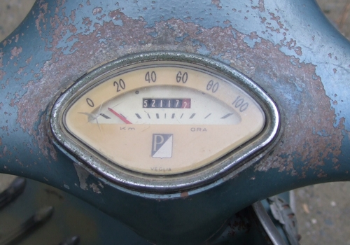

la scala del contakm è un pò "artigiale" o sbaglio?

è originale ma probabilmente si era scolorito troppo e lo hanno ritoccato a mano... cambia i due fondi e torna nuovo... quelli originali (solo i fondi intendo) li trovi solo dalla piaggio.
Il tachimetro originale deve essere così:

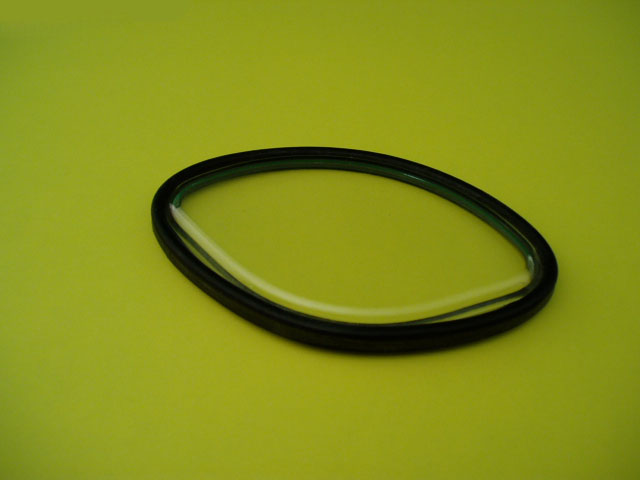

9) La parte trasparente sopra deve essere in vetro o in plastica? Non c'e' una guarnizione?
plastica... di guarnizioni ce ne sono 2... una tra tachimetro e manubrio
5,93 KB
e l'altra tra cornice cromata e carcassa...
24,46 KB
spero di esserti stato utile... ciao!

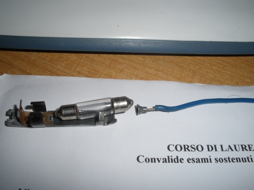

2) il filo blu serve per la lampadina interna... ti faccio vedere una foto del portalampade interno al tachimetro... spero che si capisca...
137,05 KB
molto probabilmente nel tuo contachilometri si era spezzato, tenendo conto che il tachimetro era già stato tolto per essere "restaurato"...

tazza
Città: marche
1776 Messaggi
Inserito il - 18/02/2009 : 10:19:38  Mostra Profilo Invia a n/a un Messaggio Privato
probabilmente il tuo è stato sostituito.La scritta Veglia denota l'originalità del pezzo.I contaKM che ho io, sia di vnb 125 o vbb 150, hanno la dicitura Veglia.
