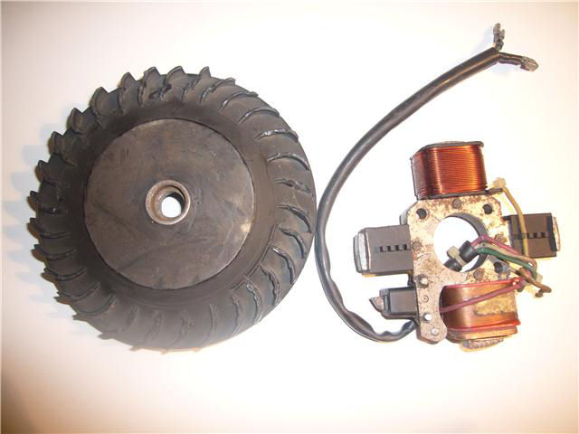

Ragazzi che accensione č questa .. dell'Et3 per caso ?
sapete quanto dovrebbe pesare il volano o a quanti v va qst accensione???

sembra per pk s 4 poli con volano pinasco

A giuducare dal volano sembra quella del Ciao e dei suoi figli, elettronica.

quello del pk s cč l ho pero' ha 3 avvolgimenti, questo ne ha 2 invece.. . bho' .. .
Del Ciao ???? xkč ha anche un volano del genere il ciao nn lo sapevo , ho il grillo ( ciao con le frecce) ma nn cč l ha.. .
che č elettronica č assodato .. .
non sarą originale allora, sarą pinasco.. pero' nn cč nessuna scritta

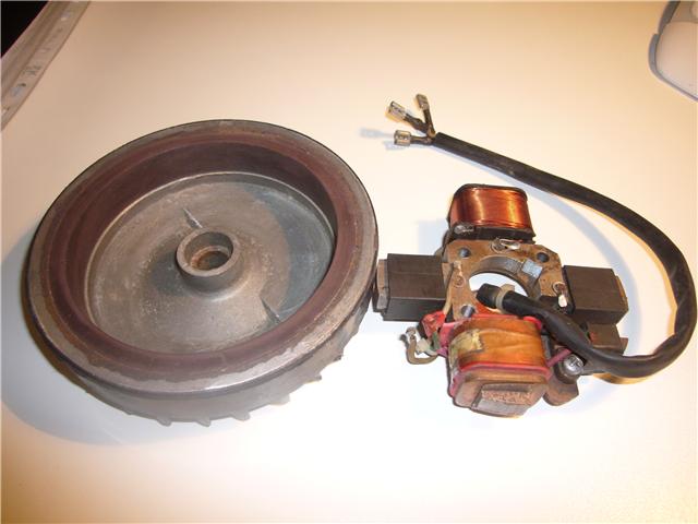

Ecco qui' altre foto piu chiare .. . cosč?

oddio che idiota chissą cosa ho mangiato stamattina
č vero č accensione elettronica del CIao/Si e derivati

Il fatto che ci sono solo due avvolgimenti č perché uno serve ad alimentare la centralina e uno i fari.
Siccome il Ciao le frecce non le ha c' č un avvolgimento di meno.

č del ciao .. . mai visto su un ciao
quindi nn potrą mai essere montato sulla vespa e non vale un cavolo!!!!!
o mi sbaglio, sarą anche a 6 v!!!!

Eh si č a 6 volt.
