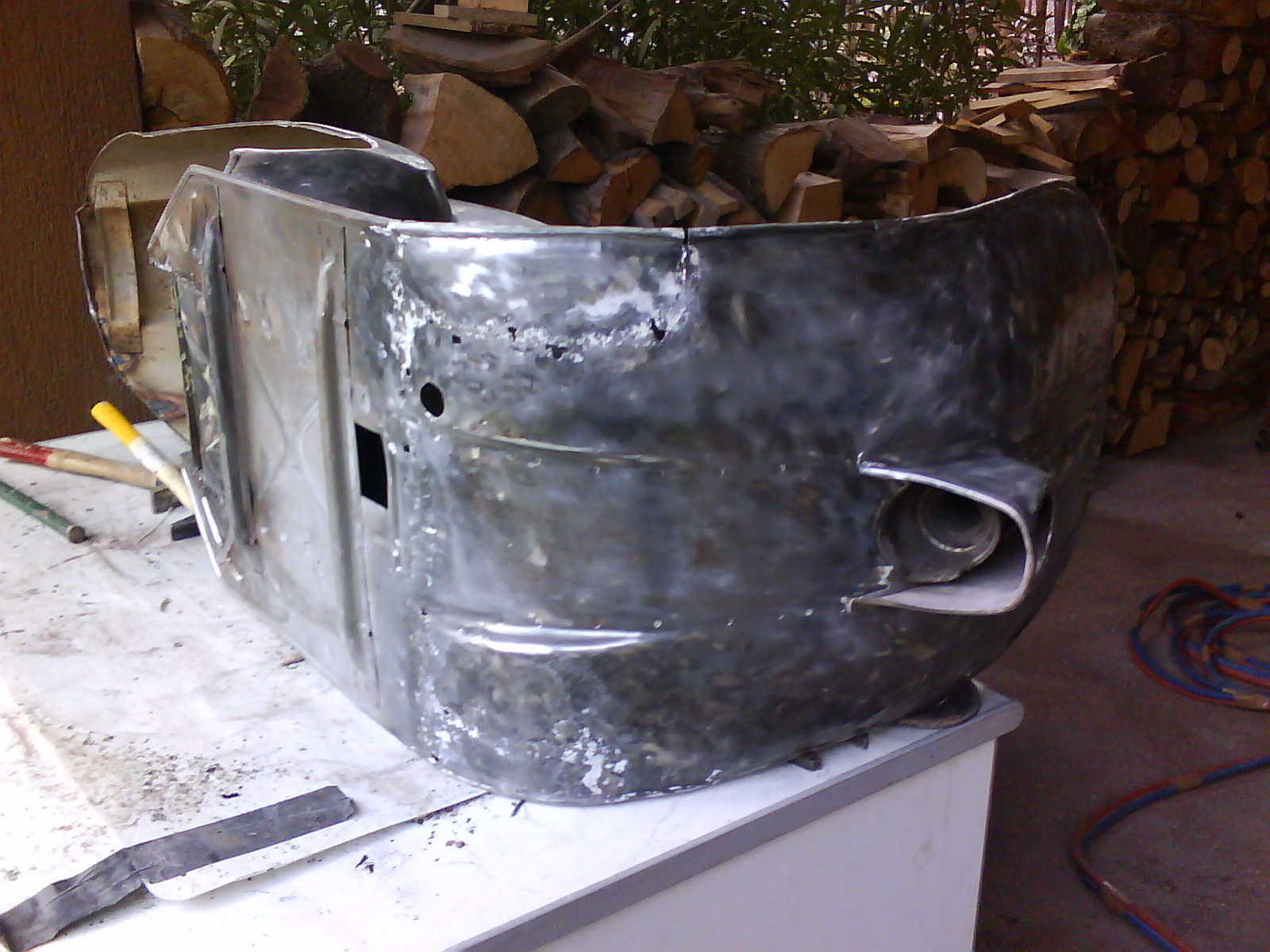

Pedane saldate e messe varie toppe...
499,61 KB
Sullo scudo sono state fatte 6 saldature (in alto,sotto il maunbrio,sul nasello,sotto il logo piaggio,fiando dx e fianco sx,erano spaccature e buchi per filettature.

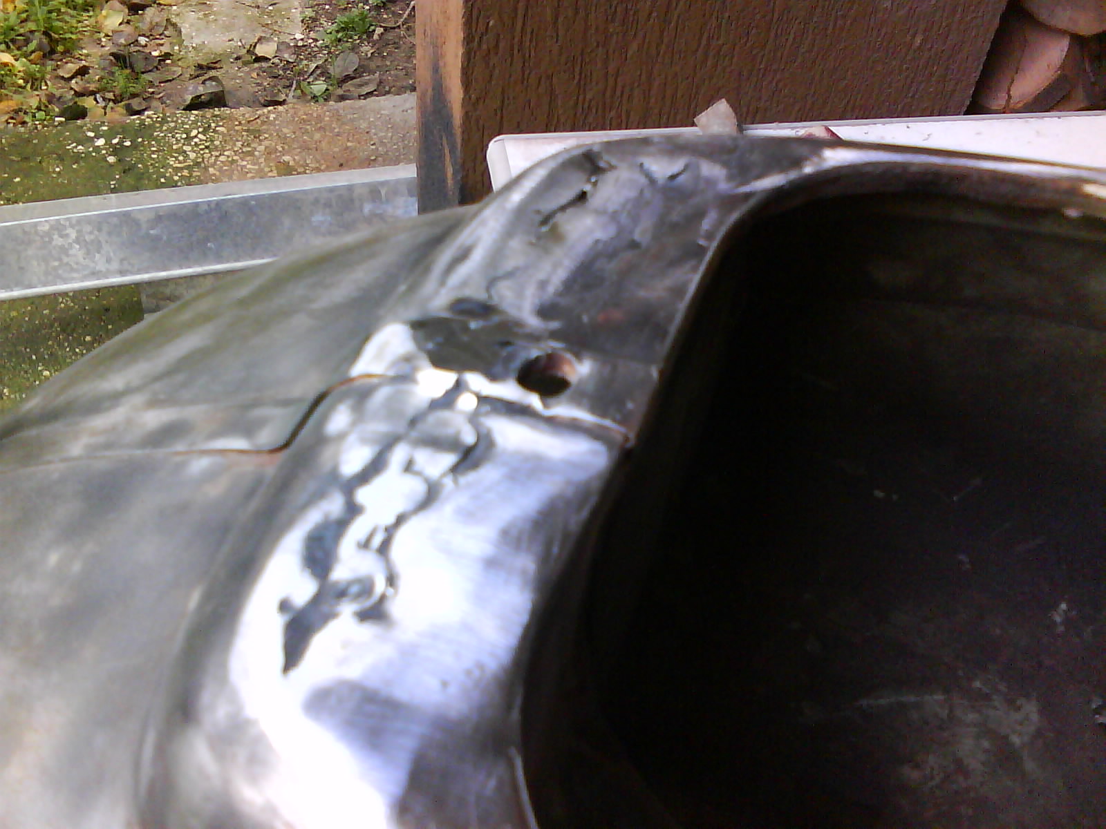

La toppa a destra non andava,è stata smantellata,e rifatta da capo,mentre quella a sinistra sembra esser venuta bene.LE pedane sono un tutt'uno con il resto.

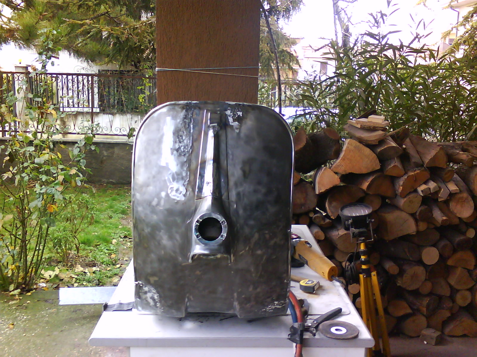

Ed è qui che è stata notata la pervesione degli ex padroni...venne smarrito il gancio per chiudere la sella,e ammaccata la zona...dico solo 2cm in altezza di stucco,e la rugine aveva fatto diventare il tutto marcio..no problem..
297,67 KB
Incredibbile vedere le scanalature sulle pancette...cèra talmente tanta mer*a tra stucco e vernici che le pancie erano completamente lisce....
Sede ammortizzatore risaldata:gia venne risaldata da non so chi in passato,ma venne uno schifo,era mangiata dalla ruggine e tutta bucherellata...

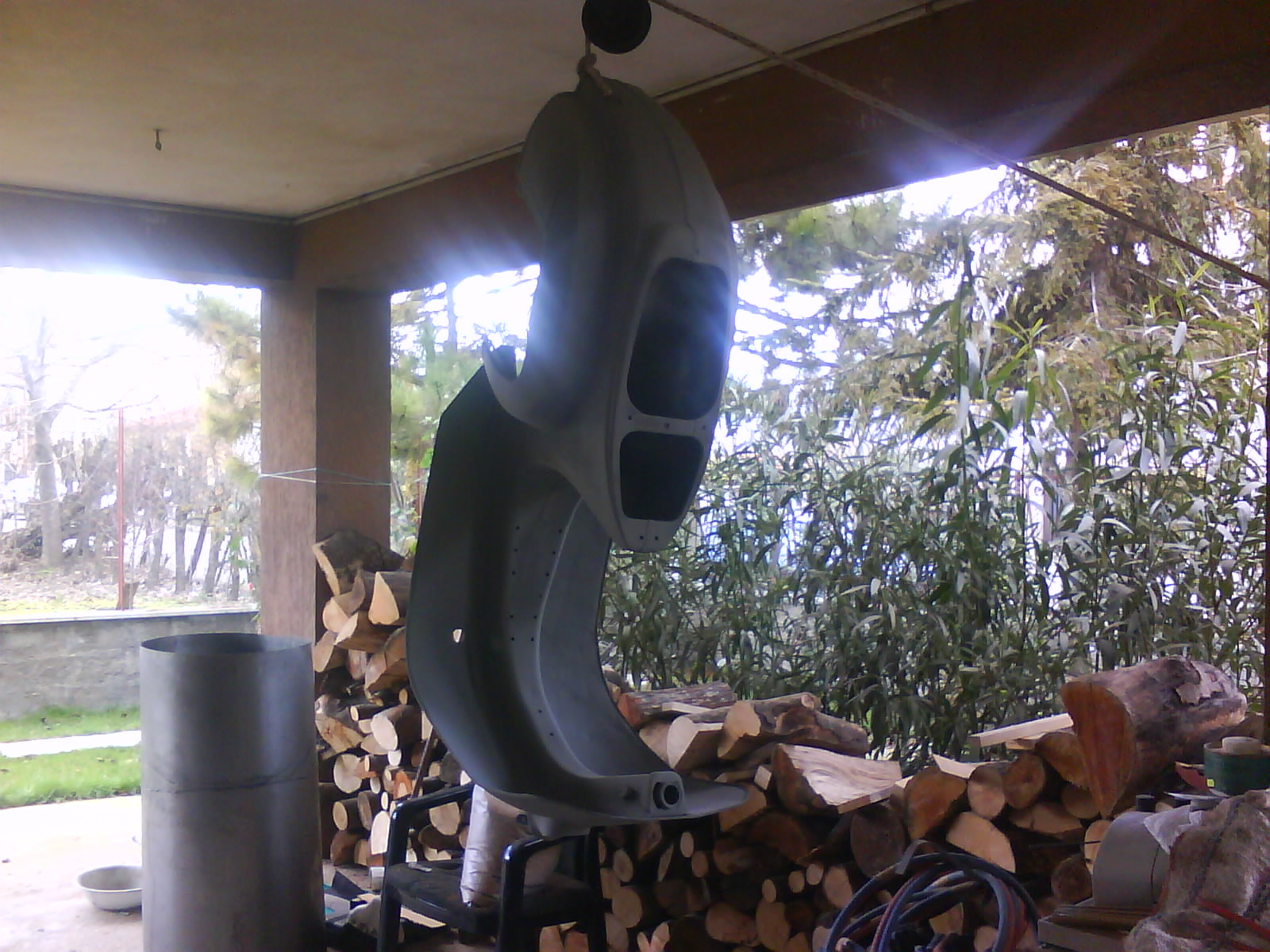

Passera la notte cosi,attendendo che l'antiruggine mex meyer griggio i asciughi...appesa...appesa comeuna salamella!!
Si presentava cosi (dopo il taglio)..al momento della foto le pedane eran gia state risaldate..
