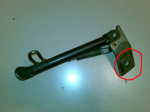

Mmmmmmmmmmmh.... forse non mi sono spiegato bene.
Quel cavalletto si monta avvitando un bullone che passa attraverso questo foro e serrando con un dado.
34,13 KB
Se noti attorno al foro la lamiera ha una forma quadrata che si infila in una sede complementare sul telaio dello zip.
Quando stringi il dado il cavalletto è bloccato nei movimenti rotatori attorno al bullone perchè "ingrana" nel telaio tramite la parte quadrata.
Se tu monti questo cavalletto sulla vespa, in qualsiasi modo lo monti, avendo un solo bullone di fissaggio necessariamente il cavalletto, caricato col peso della vespa, ci gira attorno e la vespa ti cade a terra.
Sono stato più chiaro adesso? Devi cercare un cavalletto che abbia due buchi per il fissaggio al telaio, così non può girare.

forse allora non mi sono fatto capire io, e me ne scuso.
io ho capito benissimo il tuo discorso, per questo ho detto di fare una piastra con dei fori che vanno sull'attacco del cavalletto centrale.

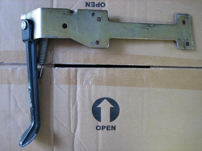

ma porca puzz...ti abbiamo detto tutti di prendere:
CAVALLETTO LATERALE PER VESPA SPECIAL,90,PRIMAVERA. "BUZZETTI"
ti abbiamo detto anche il prezzo, vuoi il progetto quotato?

Inserito il - 04/02/2009 : 19:39:37  Mostra Profilo Invia a n/a un Messaggio Privato
60,01 KB
capito adesso

io l'ho tolto nel momento in cui ho portato la vespa a rifarsi il look...gli avevo fatto una doppia piastra per cui, con il SOLO peso della vespa, era impossibile che la pedana si piegasse...adesso preferisco il centrale perchè, pare strano, ma quando la gente vede una moto sul laterale proprio non resiste dal sedersi sopra...
