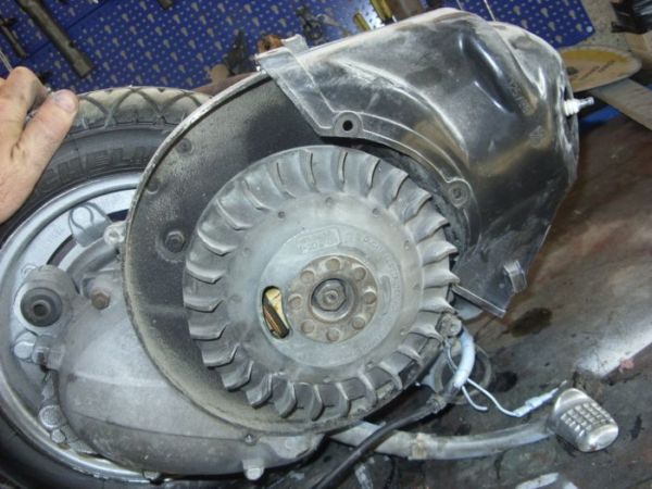

Secondo voi questo volano e' della vespa 125 Et3 oppure della 125 primavera?
Me lo ritrovo montato su questo motore Et3 e non mi convince....sara' per la finestrella che in genere serve per la regolazione punte.

di certo quello è un volano mattone,
cioè volano Et3!!
riconoscibilissimo da tre fattori,
mozzo interno cilindrico privo di camma
scritta "ducati elettotecnica"
e conformazione delle palette di raffreddamento
è un'ET3,
non c'è dubbio!!
è lui,
con i suoi 3500 grammi di peso....
la finestrella serve non per le punterie,
ma per raggiungere le tre viti dello statore in caso di bisogno nel regolare l'accensione!!!
Inserito il - 29/01/2009 : 20:08:06  Mostra Profilo Invia a vespa_90 un Messaggio Privato
si, quoto, volano ET3
tienilo appeso a un chiodo, proprio se devi fare una et3 originale, per il resto non conviene su alcun motore montarlo, quando apri il gas puoi aspettare 1 anno prima che prenda giri
meglio un bel volano ape riconato a 19 o un hp sempre riconato, ed è un'altra storia

Inserito il - 30/01/2009 : 19:33:37  Mostra Profilo Invia a n/a un Messaggio Privato
si.. il motore e' Et3 originale!!!
La cosa che non capisco e': come mai inserendo il volano nella sua sede, la parte finale dell'albero (dove poi c'e' la filettatura)non raggiunge la sede dove andra' ad avvitare il dado di bloccaggio?
Praticamente sembra restare non del tutto inserito sul cono dell'albero.
Non so come spiegarlo bene

Inserito il - 30/01/2009 : 20:07:13  Mostra Profilo Invia a BRUNOET3 un Messaggio Privato
se intendi questo, vai tranquillo cche è normale avere 3/4 mm di "dislivello"!!
