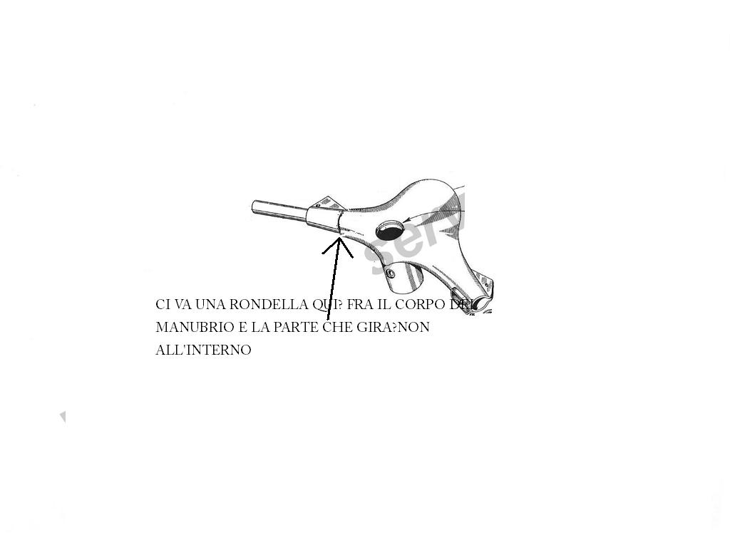

Ragazzi,ho un problema!beh per la verita' ne ho piu' di uno,ma il dottore mi ha detto di farmene una ragione
Vabbe' passando alle cose serie....Mi sono accorto guardando i pezzi del manubrio che ho,che mi manca il rondellone che va fra il corpo manubrio e la parte che gira e cambia le marcie,me ne sono accorto guardando gli esplosi del manuale officina.
Questa rondella si trova in giroqualcuno ce l'haPenso che serva per spaziare il manubrio con la parte mobile,quindi indinspensabile.
Se qualcuno di voi potesse darmi le misure.....male che vada me la costruisco.

Ho guardato anche su quello di mio fratello(50 special)ma non ho trovato nessuna rondella fra il corpo del manubrio e il manettino del cambio,forse non ci va...non so-
Io nel mio ho solo le rondelle che vanno all'interno del manubrio....
Ci va o non ci va la rondella in questione?

Inserito il - 29/01/2009 : 21:21:38  Mostra Profilo Invia a n/a un Messaggio Privato
ciao 50 erre credo che la rondella li non ci vada...va messa all interno del manubrio dove c'è il comando dei cavi si...ma li no

Inserito il - 29/01/2009 : 21:43:57  Mostra Profilo Invia a 50erre un Messaggio Privato
Infatti,mi sa che hai ragione,ma non sono sicuro al 100%

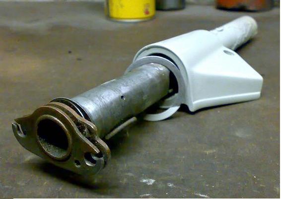

Io dico ke ci va....infatti se guardi bene c'è lo spazio nel quale ci sta dentro la rondellona
Questa è la mia:
52,94 KB
Inserito il - 30/01/2009 : 18:51:03  Mostra Profilo Invia a n/a (ex wyatt) un Messaggio Privato
si si, c'è una rondella! e serve per ridurre l'attrito, altrimenti la manopola del cambio si pianta... è molto molto sottile non credo che si trovi dal ferramenta...

Inserito il - 30/01/2009 : 20:13:27  Mostra Profilo Invia a 50erre un Messaggio Privato
Ah,bene,lo sapevo e adesso dove la trovo?mi puoi dire lo spessore?

Ched
nuova r
407 Messaggi
Inserito il - 31/01/2009 : 14:31:49  Mostra Profilo Invia a Ched un Messaggio Privato
diametro esterno 4cm
interno 3,2cm
spessore 1mm
Inserito il - 31/01/2009 : 14:55:26  Mostra Profilo Invia a n/a (ex wyatt) un Messaggio Privato
interno 3,2cm
spessore 1mm
secondo me è molto meno spessa di 1 mm....
Ched
nuova r
407 Messaggi
Inserito il - 31/01/2009 : 20:33:48  Mostra Profilo Invia a Ched un Messaggio Privato
io l'ho misurata con il righello xk il calibro adesso non ce l'ho, però se guardi bene la foto, si vede che nel manettino dove va la rondella c'è un incavo in cui alloggia e ci sta benissimo dentro e viene anke furi quel pelino che basta per aiutare lo scorrimento dei due pezzi del manubrio.

223 Messaggi
Inserito il - 31/01/2009 : 21:08:20  Mostra Profilo Invia a 50erre un Messaggio Privato
Si ok,ho fregato quella di mio fratello le misure esatte sono: diametro esterno 40 mm,diametro interno 32mm e spessore 0,8mm.
