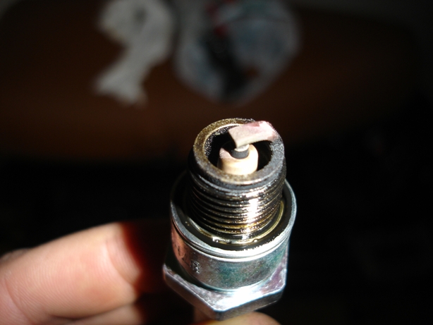

Nel forum si è già parlato ampiamente della candela, del suo colore, di questo, di quello, ecc. ecc.
Oggi però ho trovato la candela un poco strana: di solito è nera oppure marroncino invece oggi l'ho trovata nocciola abbastanza chiara (tenete presente che il flash ha sbiancato un pò i colori) con l'isolante per metà più scuro e l'elettrodo rossastro!
Cosa può significare l'isolante metà chiaro e metà scuro e l'elettrodo rosato? La candela è una ngk b7hs, la vespa è il solito px 125 scatalizzato.

oh bene anke la mia era così. lo visto dopo aver messo della spugna al posto della retina del filtro.. quindi grassa o magra ?!?

ricordate che se la candela e secca la carburazione è magra, se e piena di olio carburazione grassa, sempre meglio un po grassa che troppo magra.

la carburazione è un po magra.
a me quest'estate la carburazione era perfetta e invece con le temperature piu basse dell'inverno si è smagrita un po

scusa ma con il freddo non dovrebbe essere grassa? cioè in teoria se non sbaglio con il freddo l'aria è più "pesante" e quindi ne entra meno = miscela grassa.. poi magari è una stronzata

E' proprio il contrario. Col freddo l'aria è più densa quindi entra un maggior numero di molecole di ossigeno rispetto al carburante-->la miscela si smagrisce. Quindi in teoria, quando fa molto freddo sarebbe opportuno montare un getto max di qualche punto (2-4) più grande.
Cmq la candela in questione è decisamente sul magro, anche tenendo conto dell'effetto del flash..

Siccome io non apro mai il gas, cammino sempre con un filo di gas per cui il getto del max è a riposo! Dovrei svitare un pò la vite aria/minimo perchè in estate era perfetta ma ora ovviamente è più magra. Ci sono trenta gradi di meno!
Solo che appena smuovo quella vite di un millimetro sballa completamente e prima che la risistemo devo sudare sette mila camice!
Ma il fatto che metà dell'isolante è più scuro (si intravvede un poco nella foto) cosa indica?

Dipende probabilmente da come avviene la combustione, o più in particolare dalla posizione che la candela assume in camera di scoppio (che come sappiamo nella vespa non è simmetrica) e che le fa assumere temperature leggermente diverse. Ad ogni modo se la carburazione fosse più grassa sarebbe tutta più scura, ma visto che si tratta di un PX tutto originale, forse non è il caso di preoccuparsi troppo

Ok, grazie. Infatti preferisco non toccarla quella vite finquando la vespa va bene. Cmq quando ho tolto la catalitica avevo messo il getto da 98 ma siccome il consumo mi era aumentato notevolmente ho preferito rimettere il 96. Anche perchè il px omologato euro1, quindi senza marma catalitica, aveva il 96 come getto max, mentre il px euro 0 aveva il 98 e forse anche gli altri "pezzi" della colonnina erano diversi.

Ti sbagli, 125 e 150 montano la stessa candela che può essere 7 o 8 a seconda anche di dove vivi. Ho provato anche la 8 ma d'inverno non funziona, la metto d'estate quando fanno 40 gradi.
Comunque l'equivalente della champion consigliata dalla Piaggio è la ngk 7.
Perchè a te sembra troppo calda?
