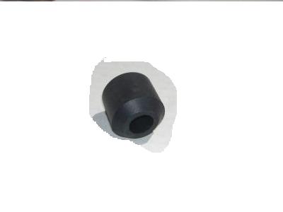

Ho comprato questo silentblock del carter per l'ammortizzatore per la mia 50r,ma confrontandolo con l'originale e' piu' corto,il venditore mi dice che e' giusto questo,voi che mi dite?

L'importante è che ci sia.. non interessa il millimetro in meno o in piu ai lati ma che sia ben aderente alle pareti del cilindro dell ammortizzatore!!

Si,ma sara' quasi 2 cm piu corto,poi il cilindro che va' all'interno non passa perche' il foro del tampone e' troppo piccolo,boh

eeeeeeeeh.. . 2 cm.. quello è 4 cm.. cosè.. te nè ha dato meta', fai una foto a tutti e due insieme!!!in foto sembra bello grosso il foro bho'

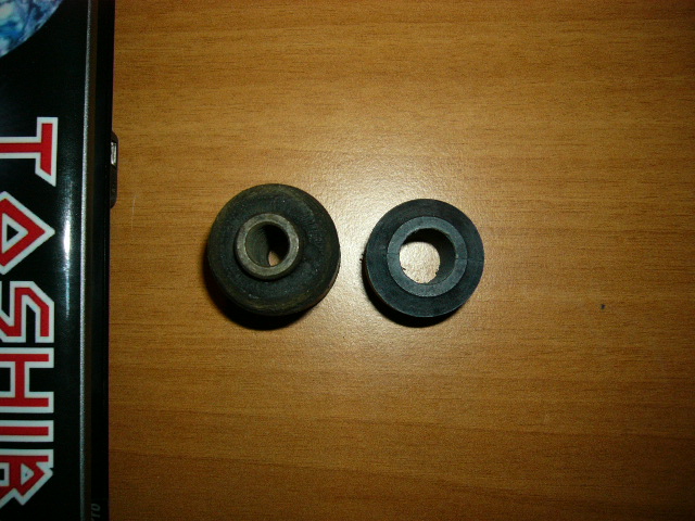

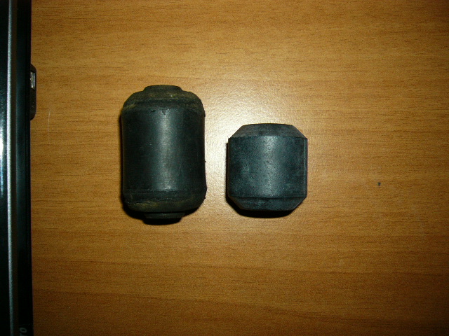

Ecco le foto...
135,43 KB
134,42 KB
Comunque non sono 2 cm di differenza,ma uno solo,l'originale fa 4 e questo 3,probabilmente va bene lo stesso ma vorrei un parere esperto...

E' lui.
Quello vecchio è diventato più grosso a causa dell'usura e dei prodotti eventualmente usati nel tempo per pulire il motore: benzina, diluente, gasolio ecc ( la gomma a contatto con questi prodotti, a lungo andare, si dilata diventando anche più morbida).
In ogni caso, anche se fosse un pò più corto, non crea nessun problema.
Inoltre è normale che il cilindro entri sforzato all'interno del gommino.

E' normale che sia così. Col tempo la gomma si dilata. Inoltre nel momento in cui inserisci in sede il gommino e il tubo vedrai che il gommino un po' si allarga.
Per l'iserimento del gommino ti rimando a questa discussione da cui poi è stata estratta una FAQ.
