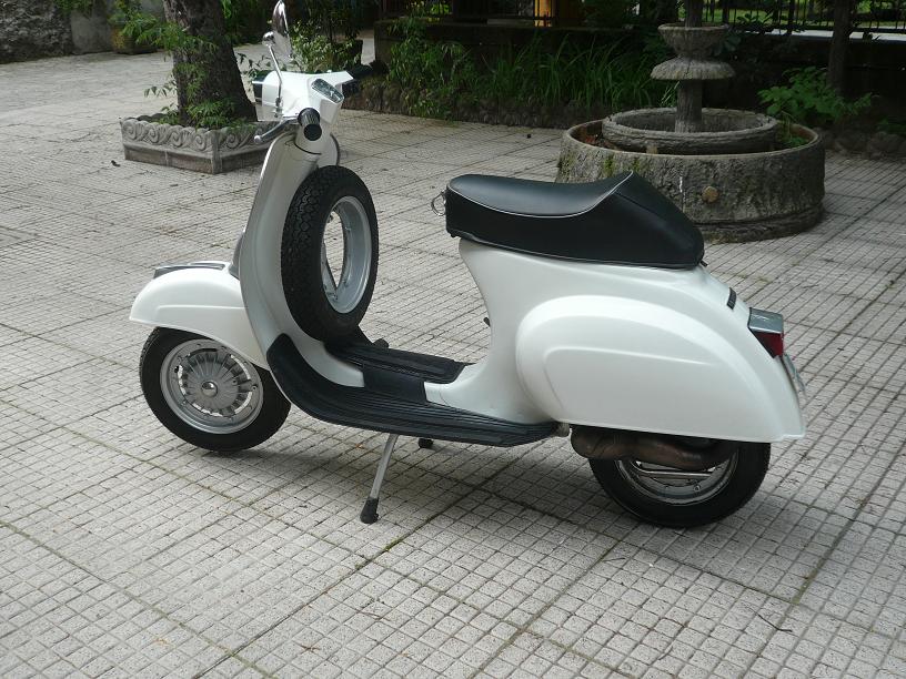

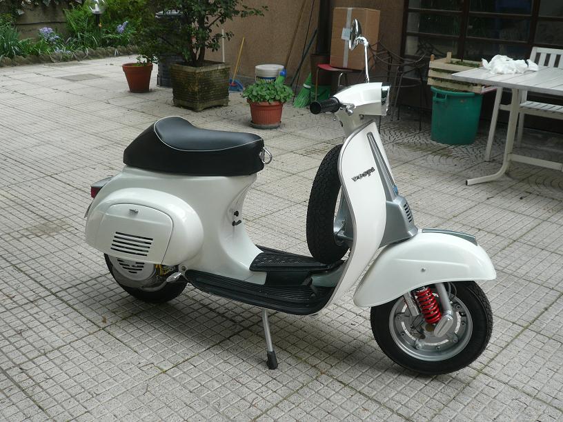

Aggiornamento...per ora sembra tutto ok, miscela dal carb non ne è uscita più . Quindi la causa di tutto poteva essere: 1)O il galleggiante sregolato in origine (!?) oppure 2)dello sporco presente nel serbatoio, andando a interporsi tra la punta dello spillo benzina e la sua sede, ne impediva la perfetta tenuta.
Ieri sera sono uscito per il primo giretto in strada ...le impressioni sono le seguenti: La carburazione è abbastanza buona dal minimo fino a 1/4 di gas (quindi getto minimo e smusso valvola ok) ma diventa grassa da 1/4 in su.Proverò a diminuire un pò il getto max e vedere che succede. Il tiro ai bassi è molto buono, simile al Polini di Beppe (per Bruno e chi l'ha provato ). Sono rimasto impressionato dal tiro e dalla regolarità del motore ai regimi ultrabassi: credevo che, con 190° di aspirazione, si dovesse dosare con attenzione il gas, ed invece (nonostante la carburazione sregolata) si può aprire tutto il gas a 30 all'ora in quarta e riprendere senza problemi
Il cambio è veramente duro..Bruno dimmi che nel giro di qualche decina di km si allenta, altrimenti mi viene l'avambraccio di Braccio di Ferro!! (a parte gli scherzi..ho paura che si rompano i cavi )
A presto per altri aggiornamenti..per ora beccatevi qualche fotizza della creatura

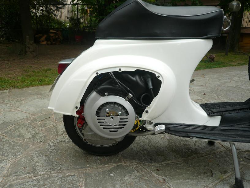

e quei cavi lì??
cosa sono??
fila subito a metterli a posto come si deve nè??!!!???!!  |

Ma come...dove vuoi che li metta?!?!? Mi sa che resteranno lì anche perchè sistemare l'impianto elettrico per la parmakitta è una cosa che mi ha fatto penare non poco, anche se devo ammettere che le istruzioni erano abbastanza chiare. Cmq sono lì perchè il regolatore di tensione l'ho collocato direttamente sopra la scatoletta con i connettori, non è il massimo dell'estetica ma mi sembrava la soluzione più comoda e veloce |

carlo sei sicuro che gli sfiati siano liberi?? a me piu di una volta è capitato che erano troppo forzati e impedivano l'uscita dell'aria..
cmq prp un bel lavoro.. complimenti... |

Inserito il - 16/04/2009 : 12:15:23
moooooooooooooolto bello il vespino ottimohai anche i bitubo ci vorrebbeun bel video per sentire il ruggito dell'M1 |

Grazie...i Bitubo sono ottimi...con la regolazione di base sono anche confortevoli, ma danno un gran senso di sicurezza che con gli ammo originali non hai . Per il video dovrete aspettare..ho la videocamera malfunzionante
@luka: grazie del consiglio, per ora il difetto non si è più ripresentato, ma nel caso controllerò |

Stupenda la Specialina Carlo!!!!
Complimenti veramente... |
