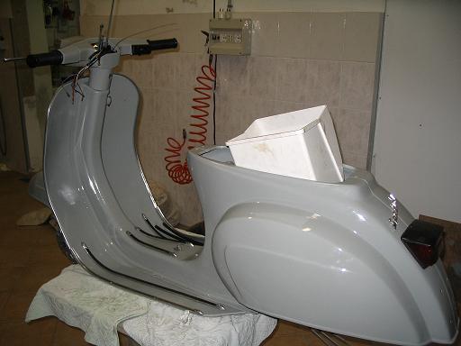

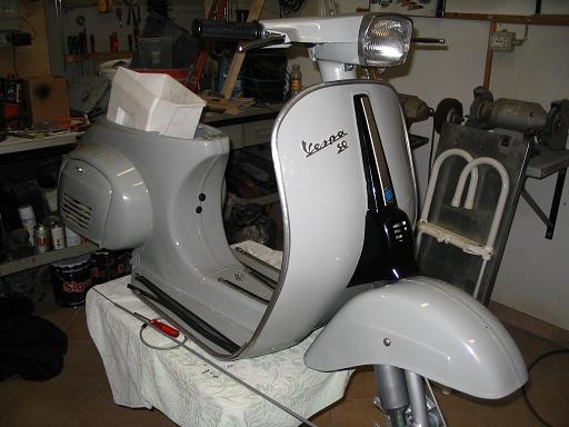

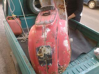

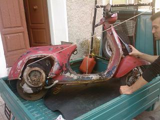

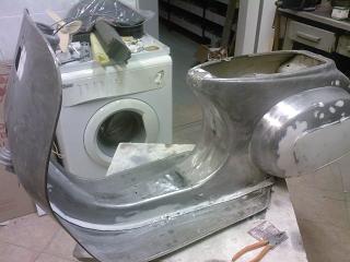

ecco a voi la mia vespa... cmq mi sembrava di aver gia' fatto una discussione simile....boH....

Inserito il - 08/01/2009 : 11:25:57  Mostra Profilo Invia a vespa_90 un Messaggio Privato
ottimo! continua così
che motore ci monti??

Inserito il - 08/01/2009 : 11:37:20  Mostra Profilo Invia a n/a un Messaggio Privato
bellissima.ma consentimi:la tua è oro!
il motore lascialo originale.il mio dovrebbe fare 20/30 km/h ma deve essere così.tanto ci farò delle passeggiate.mettilo a puntino e basta.
Ma il telaio era storto da qualche parte?
Inserito il - 08/01/2009 : 11:50:17  Mostra Profilo  Visita l'Homepage di poeta  Clicca per vedere l'indirizzo MSN di poeta Invia a poeta un Messaggio Privato

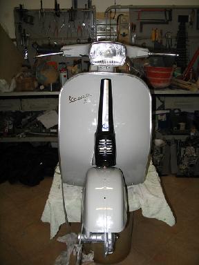

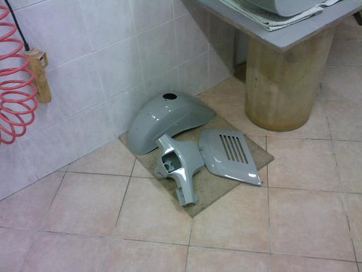

Lo scudo NUOVO non piace....
Ineviatbile quindi l'errore dell'inesatto posizionamento della scritta ant su di esso!
Il foro poi sotto il nasello proprio non mi paice, ma i gusti sono gusti e poi...
i suoi scudi mica erano tanto mal messi!
Non condividendo le scelte operate che sono ovviamente soggettive, la vespetta è bella di certo, ma ripeto, NON CAPISCO LE RAGIONI CHE HANNO DETERMINATO LA SOSTITUZIONE DELL'INTERO SCUDO PEDANA!!!!
Mai avrei optato per una scelta simile!
Forse solo la pedana, ma solo in casi estremi!
Lo scudo non è mai veramente UGUALE, ma sei stato un MAGO a CENTRARLO PER BENE!
E' BELLA certo e molto, ma....
ha dei "ma".

Inserito il - 08/01/2009 : 11:51:23  Mostra Profilo  Visita l'Homepage di nikkio Invia a nikkio un Messaggio Privato
bella vespa!!! e ottimo lavoro!
ma il colore è originale??

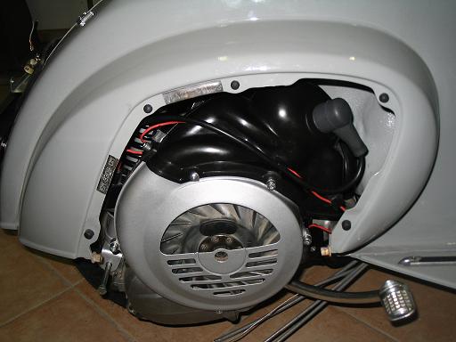

dalle prime foto sembra che la pedivella sia di PK... controlla il codice motore.

Inserito il - 08/01/2009 : 11:59:06  Mostra Profilo  Visita l'Homepage di Winter89  Clicca per vedere l'indirizzo MSN di Winter89 Invia a Winter89 un Messaggio Privato

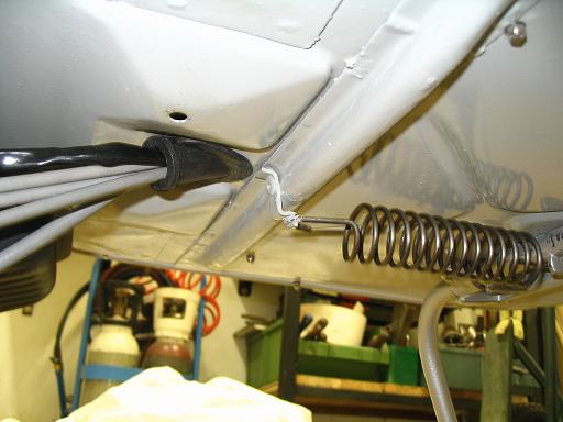

inoltre quel buco lì sotto al musetto....quando vai in giro che piove sotto l'acqua...non rischi che ti goccioli un pò di acqua nel tubo del telaio?
concordo con poeta...bella,ma inutile tutta quella sostituzione

Inserito il - 08/01/2009 : 12:07:52  Mostra Profilo  Visita l'Homepage di poeta  Clicca per vedere l'indirizzo MSN di poeta Invia a poeta un Messaggio Privato
Notiamo inoltre che il CHIARO LUNA MAX MEYER presenta il solito difetto di essere un poco celstino e molto pastoso tendente al GRIGIO....
l'originale è più argenteo e sciro, lo sò bene , datosi che ho dovuto rifare una RALLY e una Sprint V. e dare via una Special che erano in PIA 108 Max Meyer, consiglio la LEACHLER di molto più fedele alla tinta origianria, o una NITRO PURE riprodotta da CAMPIONE.
Tradotto il colore è certo del giusto codice e và benone, ma la tinta originaria....era diversa in verità.
PERDONA se sono antipatico con queste mie risposte, ma devo dire la verità, memore del passato e simili esperienze, la VESPETTA è e RIMANE BELLISSIMA, ma il PIA 108 e il 5/2 son solori che vanno saputi interpretare!
Il GIALLO CROMO o il BIANCOSPINO mettevano al riparo da piccole insidie in cui tutti cadono inevitabilmente.

Inserito il - 08/01/2009 : 12:32:39  Mostra Profilo Invia a n/a un Messaggio Privato

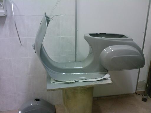

ciao poeta è vero.... è questione di modi diversi di pensiero.

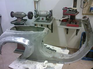

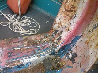

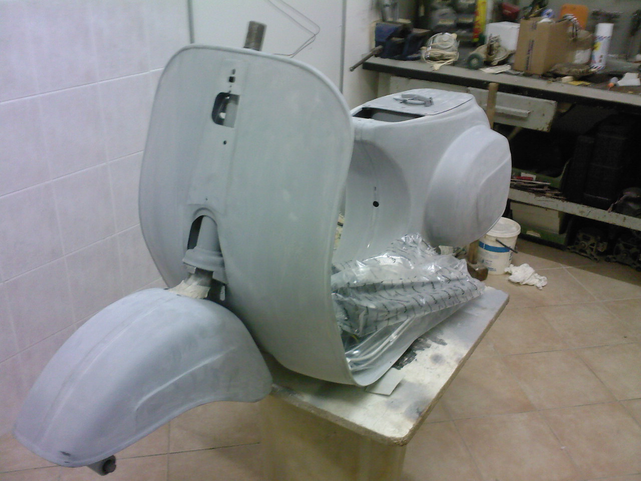

lo scudo ho optato per sostituirlo, perche' ero ridotto molto piu' male da come si vede in foto! avrei dovuto trovare un bravo lattoniere( non carrozziere) e farlo ribattere il piu possibile, ma il risultato è ke cmq lo dovevi sempre stuccare!!, e io sono " allergico" allo stucco! io preferisco impiegare materiali nuovi ke riempire anke se il meno possibile, a stucco.
inoltre il foro dietro il nasino l'ho voluto lasciare volutamente per una questione di comodita' per cavetti , guaine e impianto.dopo tutto ... viene coperto dal nasino quindi???
riguardo alle scritte, la foratura ti posso assicurare ke la posizione e come l'originale. prima di togliere il vecchio scudo, ho fatto un calco del vecchio scudo con l'esatta posizione dei fori, e di conseguenza li ho riportati nel nuovo scudo.

per quanto riguarda il foro dietro al musetto, non mi preoccupo, la vespa uscira' solo per i raduni, ed inoltre gli ho fatto un tappo con la plastica grigia, quindi anke se dovessere piovere ad un raduno, e tutto ok!!, inoltre sia la pedana ke il tunnel nella parte interna sono state zingate e trattate con zinco navale!! quindi ho qualche serio dubbio ke faccia la ruggine..... forze tra altri 40 anni!!! il motore è un v5a2m originale, come piaggio l'ha fatto. per il colore , per questo vi do ragione. il colore non è il suo originale, xche' a me non piacevano i 3 colori disponibili per quel modello in quegli anni! , allora ho impiegato sempre un grigio denominato jet ke veniva usato anke in piaggio per altri mezzi.

aHH un'ultima cosa: si, qualche gommino e qualche altro pezzo erano dei pk, alcune cose della special v5b2t( vedi viti e leve manubrio!) eccc....!!, ma io ho tolto tutto e ci ho rimesso i suoi pezzi originali. o per lo meno molto , molto simili... li ho presi da zanghe ratti!

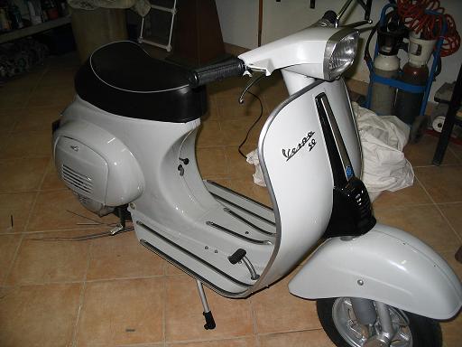

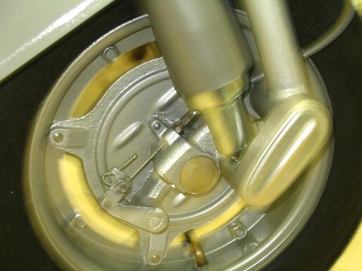

Inserito il - 03/02/2009 : 11:52:57  Mostra Profilo Invia a n/a un Messaggio Privato
ecco a voi altre foto della vespa guasi finita!! aHHH... il motore parte con 1/4 di pedivella e gira ke è un orologio!!!!

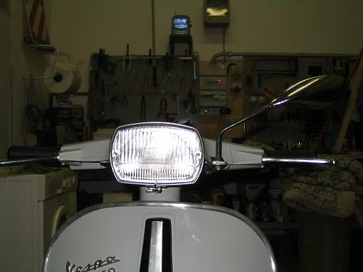

a molti piacera' lo specchietto originale...... ma io è l'unica cosa ke odio della vespa!!!! e allora....... ho messo questo, ke secondo me è molto piu' elegante!!!

Inserito il - 03/02/2009 : 15:15:01  Mostra Profilo Invia a djgonz un Messaggio Privato
scusate ma a me quello della foto non sembra un chiaro di luna metallizzato... sarà l'effetto della foto ma a me quello sembra un grigio pastello... comunque bella vespa... ma perchè solo io non riesco a trovare una special? shigh
special 71
Prov.: Livorno
Città: portoferraio
165 Messaggi
Inserito il - 03/02/2009 : 15:27:17  Mostra Profilo Invia a n/a un Messaggio Privato
xche' in realta' non lo è ..... è un grigio jeeeeeettt!!!!!!
Inserito il - 03/02/2009 : 15:33:50  Mostra Profilo Invia a n/a (ex wyatt) un Messaggio Privato
ah ecco mi sembrava strano! io l'avevo scambiato addirittura per un biancospino e pensavo fosse solo venuto scuro nelle foto ... come mai hai optato per un colore non originale? è tanto bello il chiaro di luna
