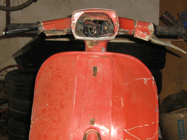

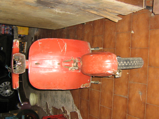

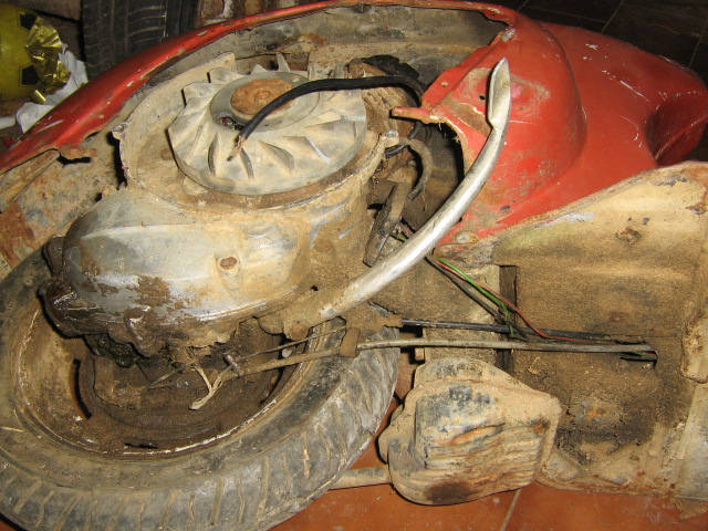

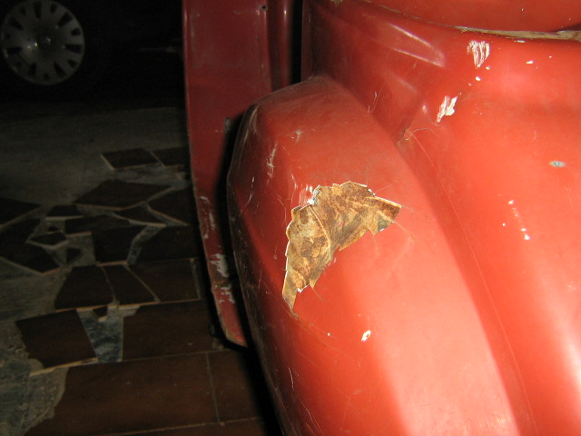

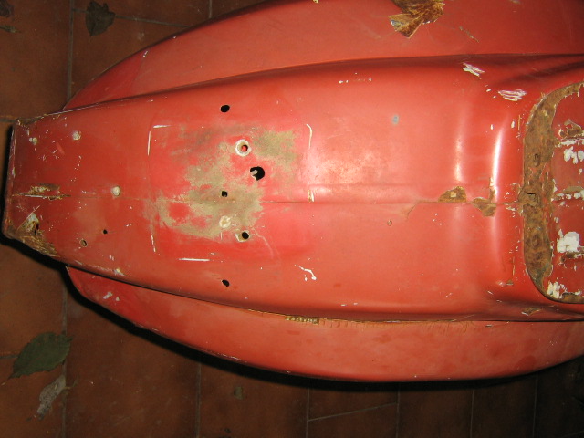

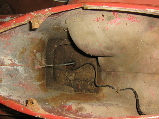

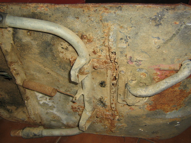

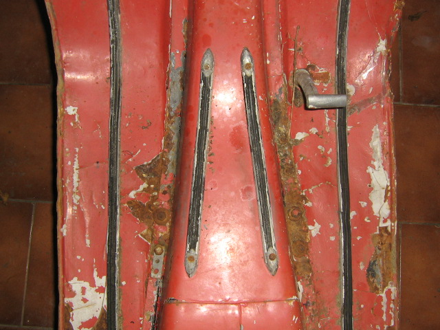

Ecco l'impresa che devo affrontare
119,57 KB
145,92 KB
127,4 KB
162,5 KB
135,48 KB
95,88 KB

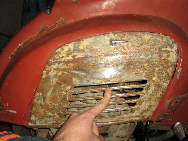

La vespa è stata probabilmente tamponata.Lo sportellino non sta più nella propria sede.
La coda è storta ma non di molto rispetto alla ruota.
Le pedane vanno sostituite e in alcune parti i bordini vanno risagomati.
Il lavoro di lattoneria è molto impegnativo perchè la parte posteriore va raddrizzata.Inoltre la vespa è molto incompleta e dovrò procurarmi forse un volano(4 alette rotte) e un manubrio 3 marce.

A proposito.notate la zona serbatoio del telaio che si è allargata, segno che il telaio ha subito una pressione nella parte posteriore.L'unica cosa positiva è la mia voglia di recuperarla.
Inserito il - 07/01/2009 : 11:06:36  Mostra Profilo  Visita l'Homepage di poeta  Clicca per vedere l'indirizzo MSN di poeta Invia a poeta un Messaggio Privato
Le traversine di rinforzo otto pedana si trovano in vendita, vanno sostituite e sono la parte peggiore del lavoro di lattoneria che dovrai affrontare, per la coda storta, serve il tuo amico più energumeno!
Tira e molla, salda a batti....

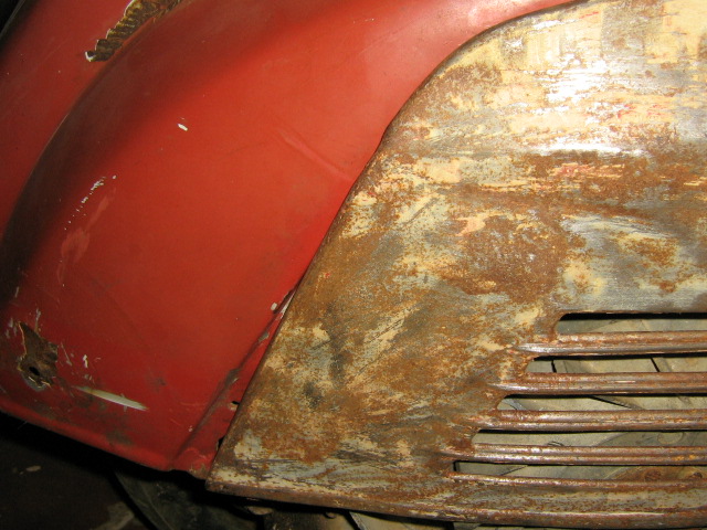

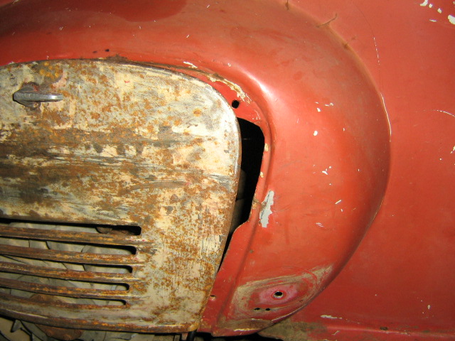

Ciao.Oggi ho inserito le foto relative allo sportellino.Vedi sopra nel 1^messaggio iniziale

Il manubrio...se hai quelo della 4marce, monta ed è identico, basta togliere il 4 dal selettore e trovare la paistra ferma cavi inetrna in ferro, difatti i manubri 4M successivi al 1978 la montano in plastica, ma forse il tuo ha già quella in ferro...
per lo sportellino, cribbio! Di solito non combaciano mai, ma stavolta....è davvero troppo!
Direi di fare un taglio e tirare la coda a chiudere, poi risaldare, tira qui e tira lì piega qua e là, dovresti ridargli una sagoma accettabile....
