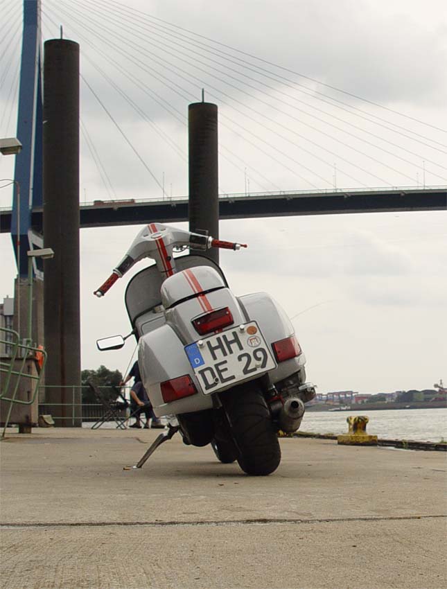

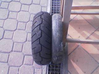

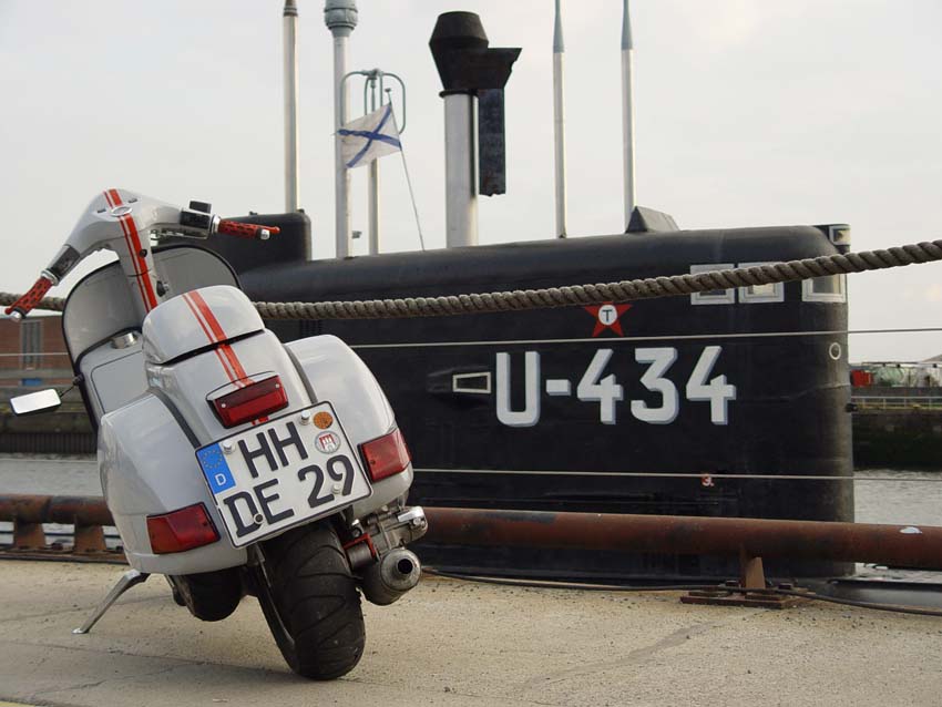

sulla px come su tutte le vespe la misura max che si può montare è la 130/70 r 10
sip vende un kit dedicato proprio per tale modifica, siamo sui 150-200 euro tutto compreso!!!
io sulla mia px l'ho fatta tale modifica!!!esteticamente rende una cifra, come tenuta non so, ho ancora la vespa smontata
riuscite a capire la bellezza ti tale modifica attraverso queste foto:
 12,24 KB
 82,02 KB
 74,18 KB |
