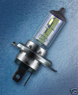

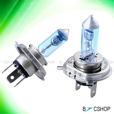

salve a tutti... per prima cosa auguri e speriamo ke quest'anno sia 100 volte migliore di quello passato... la seconda č i cavi del px reggono una lampadina h4 da 90 watt, dimenticavo, la mia px ha la batteria da 12 volt 9 ah... credete ke ce la faccia un altra cosa ancora credete ke il gruppo ottico ce la faccia o si surriscalda troppo..?? Giā monto una lampadina effeto xenon da 50-60 watt... grazie giā da ora per coloro ke mi risponderanno

sono simile a questi
