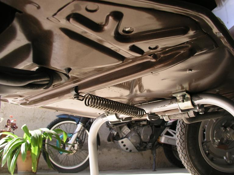

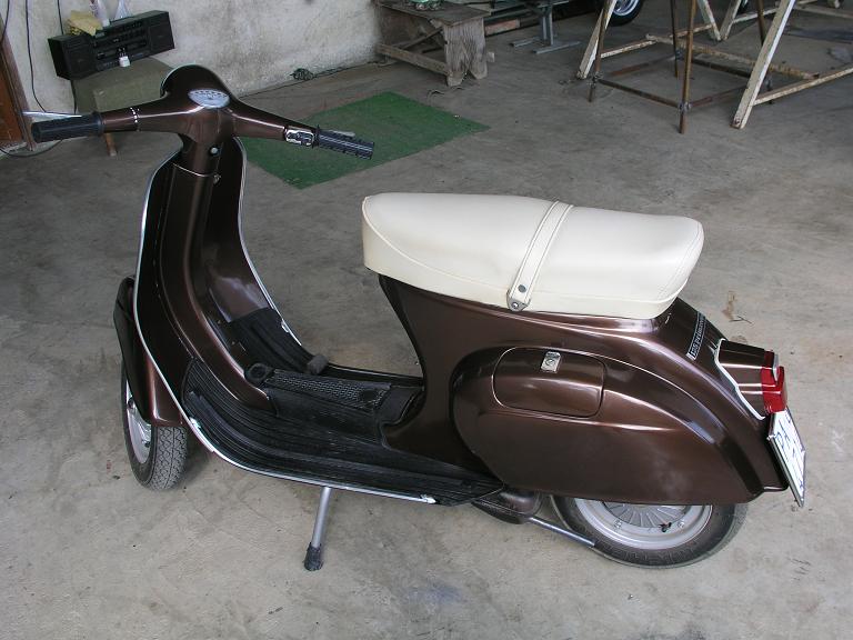

allora ragazzi,sono un maledetto testardo,tutti sti presunti restauratori dicevano,ma falla bianca..NO LA FACCIO MARRONE..e pure alla NITRO!!tutti nooooooooooo alla nitro NO!! ed io si la faro' con la maledetta bastardissima nitro!! e' cosi e' stato! il motore vm2am e' stato rimontato tutto originale come mamma piaggio l'ha fatto senza un colpo di lima e senza un pezzo cambiato,tranne fasce elastiche e cuscinetti e frizione..per il telaio SOLO ed esclusivamente ricambi originali dell'epoca nuovi o al limite usati ottimi..!! pagati ...una cifra,ma io volevo SOLO quelli!!
penso che come dice il GRANDE Paolo(alias POETA)salvare una vespa e il primo dovere di un vespista..ed io l'ho fatto e ne sono fiero!!

Hai fatto un OTTOMO lavoro!!!
ECCEZZIONALE!!!
Di che anno è?

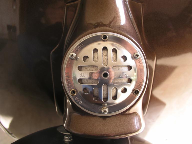

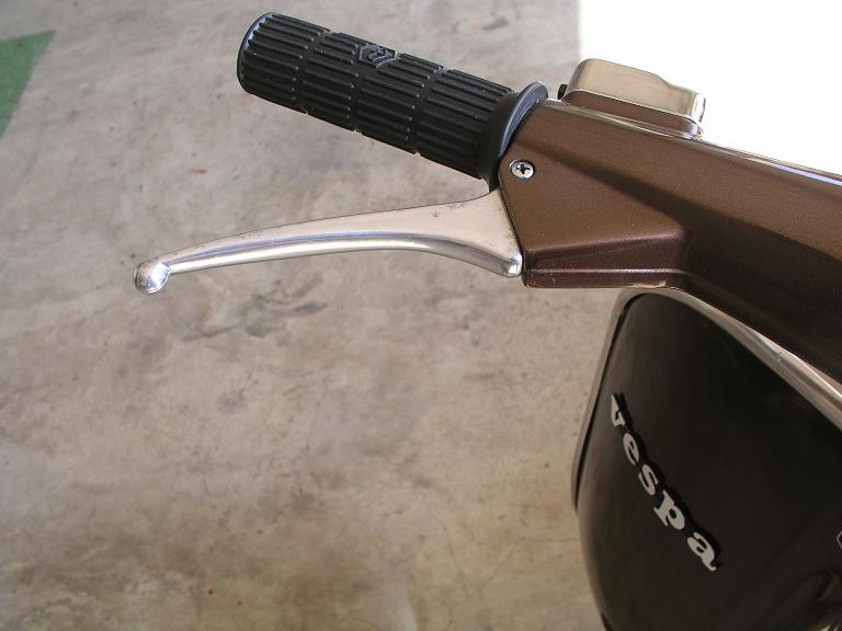

L'unica pecca che ho notato è il nasello del clacson con i 3 fori per il fissaggio del clacson.
Avresti dovuto usare un nasello a 4 fori.

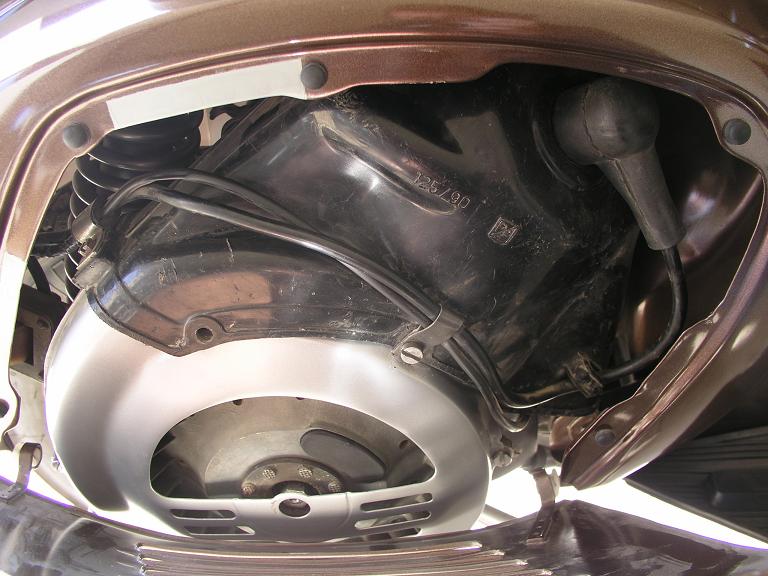

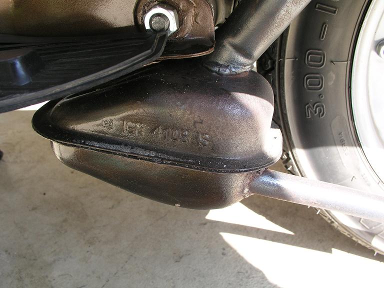

Ottima la marmitta, con la giusta sigla di omologazione. Hai pensato di farla in virato oro?

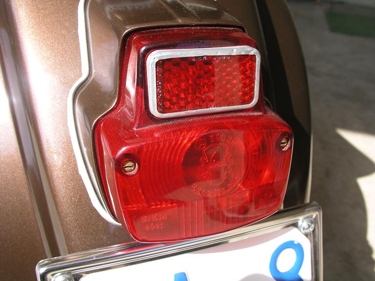

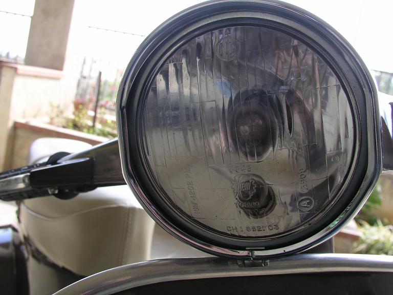

Ottimo anche il faro anteriore e il fanale posteriore e ntrambi SIEM. Stranamente il fanale posteriore monta il catarifrangente SIEM 3660 della 125 Nuova e della 125 primavera prima serie. Dovresti montare quello marcato SIEM 3504 che è meno raro.

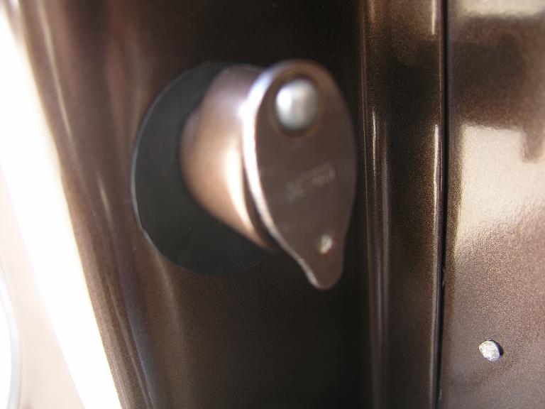

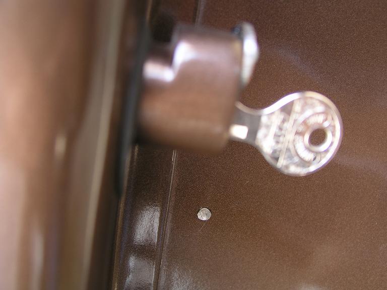

Ho notato che hai anche trovato un kit bloccasterzo Neiman. Bravo, chissà quando lo avrai cercato. Però il coperchietto parapolvere ORIGINALE che chiude il bloccasterzo è diverso; ha la scritta Neiman circolare. Quello che hai montato è un'imitazione.

allora la vernice e'nitro bilux maxmeyer,per quanto riguarda il catarifrangente posteriore era in una vespa 125 primavera,2 serie quindi non saprei dirti,il coperchietto della toppa bloccasterzo e' il suo che ho tolto(come vedi dalle foto prima del restauro era ancora attaccato) per il per quanto riguarda il nasello ,non sapevo questo particolare,vuol dire che mi devo documentare bene ...
l'anno e' agosto 75 certificato di conformita',immatricolata luglio 76...

Il nasello è giusto per l'anno della vespa, devono essere 3 i fori e non 4!!!
grazie mille!!non sai che peso mi hai tolto!! ho passato un'ora di mer...
