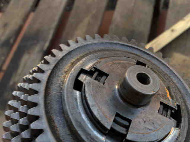

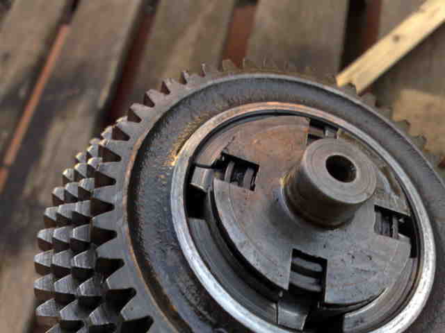

ecco le foto:
con la quarta messa nel verso giusto
44,78 KB
e qui sotto messa al contrario
47,75 KB
come si vede, a meno che, mi sorge l'atroce dubbio, non è così che si controllano le battute della crocera sugli ingranaggi), con la quarta messa giusta i denti della crocera sono nettamente infossati nelle loro sedi sull'ingranaggio guardando dal lato volano (mentre dall'altro lato sono a posto); io non consideravo che la quarta è più spessa delle altre marce e quindi, pur domandandomi come fosse possibile un disallineamento così macroscopico, credevo che se i denti erano infossati dal lato volano, dovevano sporgere di brutto dall'altro lato e quindi non andava bene, così senza stare a pensarci, avendo letto qui in qualche post che si potevano mettere prima e quarta al contrario, l'ho messa al rovescio credendo che le battute fossero così a posto da ambo i lati. Invece essendo l'ingranaggio più spesso degli altri (e le sue sedi/battute più spesse dei denti della crocera), se dal lato volano le battute coincidevano, dal lato frizione, quindi verso la terza, i denti della crocera erano belli che infossati e le sedi/battute sull'ingranaggio della quarta sporgevano di brutto cioè le ho attaccate a quelle della terza causando un bel giorno un aggancio simultaneo da parte dei denti della crocera di terza e quarta insieme portando la trasmissione in blocco. è giusto quello che penso?

Inserito il - 10/02/2009 : 14:34:28  Mostra Profilo  Visita l'Homepage di poeta  Clicca per vedere l'indirizzo MSN di poeta Invia a poeta un Messaggio Privato
Ma non vedi che l'ingranaggio della 4^ ha su un lato il segno lasciato dalla rondella di separazione tra ingranaggio e fermo omega di chiusura del gruppo!
Come hai potuto sbagliare.... piuttosto verifica la molla e le sfere di spinta del selettore già che ci sei....in una bella vasca che le sfere la molla te le spara e le perdi quando sfili il selettore , comunemente chiamato CROCIERA.
Prima e quarta girate?
Mai sentito sul Forum...

Inserito il - 11/02/2009 : 14:55:07  Mostra Profilo Invia a BRUNOET3 un Messaggio Privato
io con questa foto intendevo prima e quarta al contrario,
perche qui in questo caso dovevano essere girate al contrario di come mi erano state mostrate!!!
quello è ovvio che è il senso scorretto!!
si vede chiaramente che gli ingranaggi sono mal spaziati!!
